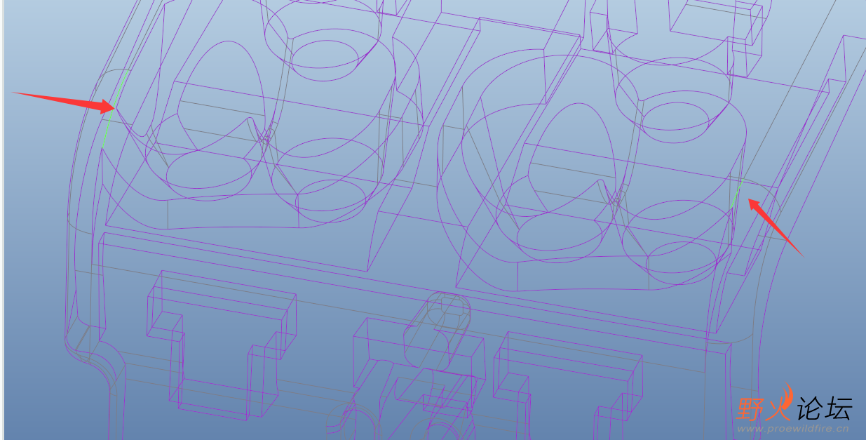

别人发了个prt文件,应该是其他格式转的,结果是个片体。怎么把它转换为实体?实体化按钮灰色不可用。

图有破面,补一下就好

图有破面,补一下就好

已经Prt文件了就只有补面处理了,如果是STP文件的话在导入的时候选择外部精度导入试试看。看PRT文档产生破面主要还是衔接位置出现小碎面转图的时候就容易出现破面
