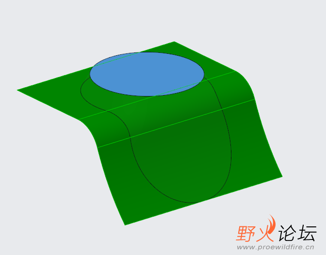

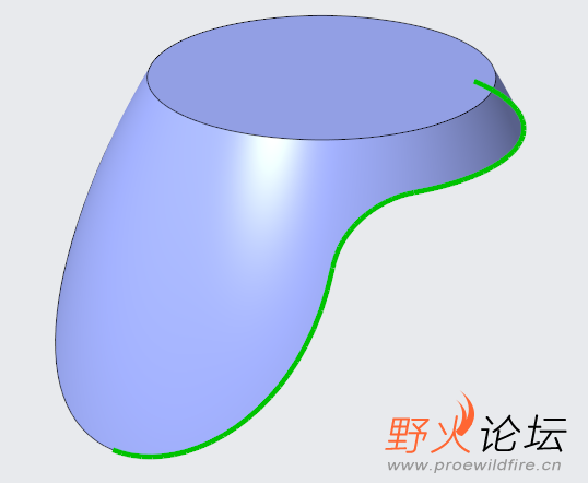

这个曲面绿色的边怎样做出分型面,试了很多方法都不是很理想,要么有尖角,要么不是平面

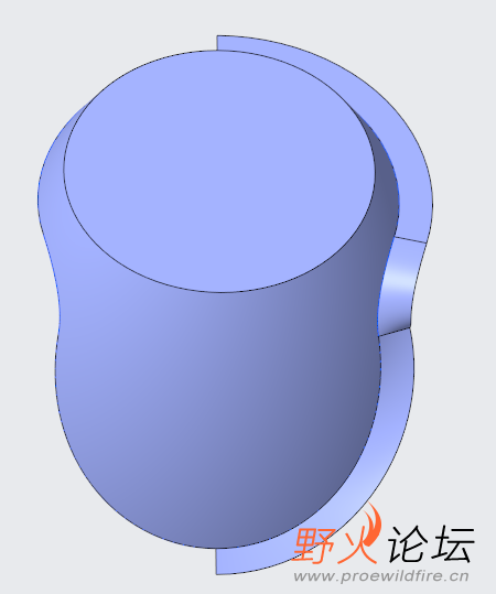

发表于 2026-4-1 16:57 | 显示全部楼层
这样子?

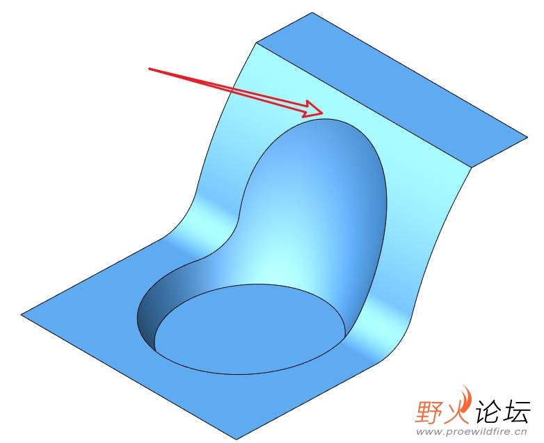

 楼主| 发表于 2026-4-1 17:17 | 显示全部楼层
不是,类似这样的分型面,用来拆件用的分型面

发表于 2026-4-1 21:22 | 显示全部楼层
你用可变扫描扫中的垂直投影扫出来

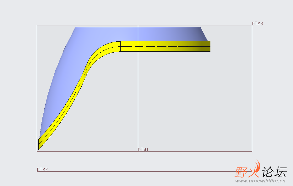

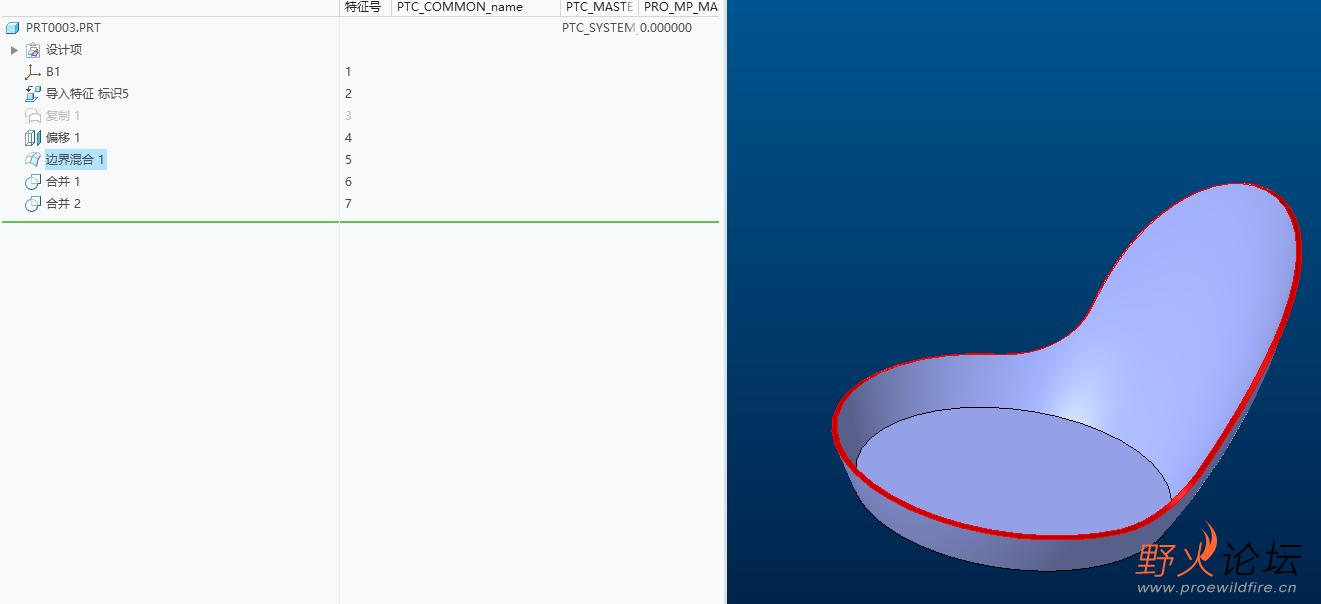

发表于 2026-4-2 09:12 | 显示全部楼层
分型面开模只要避免尖角模厂就能开,用边扫一个曲面控制一下扫描曲面草绘线的夹角大致规避一下尖角就好了,模厂基本能接受。这个3D的外观曲面扭曲不是太严重,抽壳2MM都影响不大,直接偏移2MM或者更多都行,然后两个曲面边界混合一下三个曲面合并后实体化,整个3D没有尖角开模问题不大。
