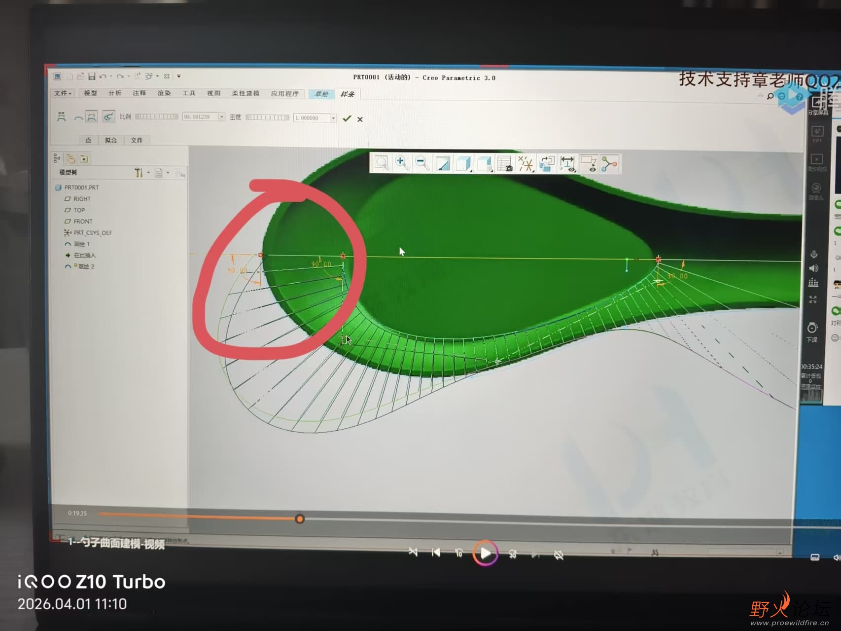

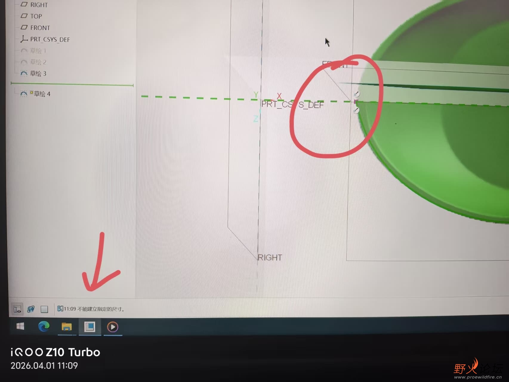

最近在开始学曲面了,看课程中老师用的是creo3.0,自己用的是creo12.0,对那个样条的开端进行了90的尺寸约束,说这样曲面画出来更好,但是我自己去画就不能约束,一直报错,大佬救救
自己弄的时候就报错
自己弄的时候就报错
老师直接90°约束了
老师直接90°约束了

要点样条 再点样条的端点 再点另一条线 才能标注样条的角度
正解,样条标注:线点线才能标注角度

先画好一个大致的样条线,然后按顺序选要控制的两夹角边和交点位置,顺序是线-点-线 就有角度了

先画好一个大致的样条线,然后按顺序选要控制的两夹角边和交点位置,顺序是线-点-线 就有角度了 ...
正确!
