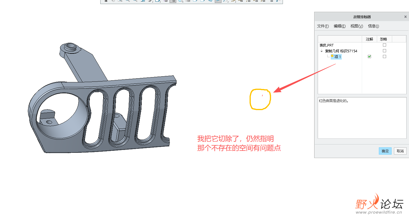

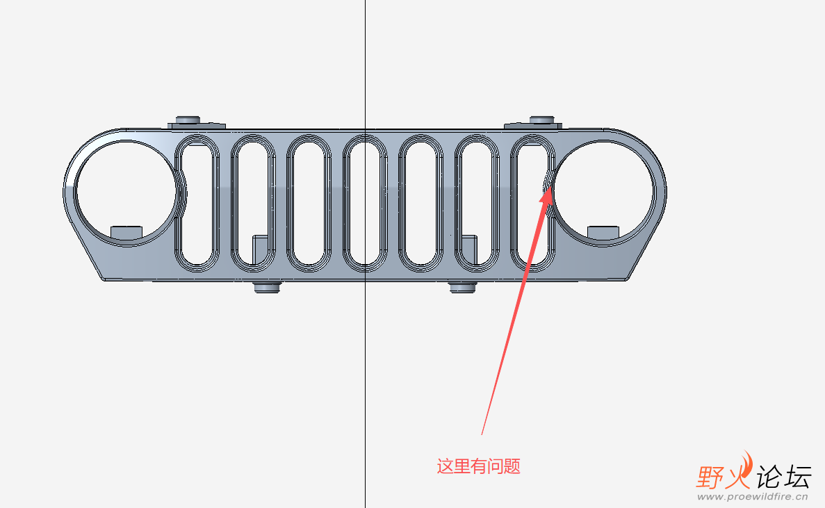

把破面切除后,剩下的实体任然不能操控,郁闷了

这个经常碰到,就是有多余的面在,用复制面功能,把多余的面删除了。

把实体全选,然后复制,把剩下的在拉伸全部去除实体,在把复制出来的镜像好后合并实体化

切除后,转STP,用去除曲面,只保留实体。再导入看看可以不。

可以把prt上传一下吗,或者发个链接,我们帮你看看

在不同的软件以不同的格式倒腾几下就好了

可以进IDD模式进去找多余的面,删掉。

用移除保持打开把多余面去除
