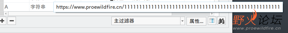

参数值的长度是有限制的,请问怎么解除限制或者把字符长度自定义,这样可以输入较长的字符串,这样就可以复制一个淘宝链接进去。

发表于 2026-3-27 14:04 | 显示全部楼层
这样,也有直接添加超链接的功能,看你要干什么

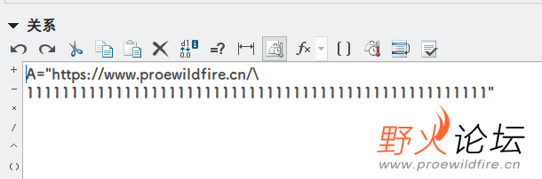

3211
3648
发表于 2026-3-30 10:32 | 显示全部楼层
这个关系式是如何写进去的?
93
114
 楼主| 发表于 2026-3-31 16:51 | 显示全部楼层
这样导出BOM会把这个链接带出来吗?
93
114
 楼主| 发表于 2026-4-1 16:18 | 显示全部楼层
为啥我不可以呢,报错,提示超出行长度
82
832
1354
发表于 2026-4-1 16:36 | 显示全部楼层
uand67 发表于 2026-3-31 16:51
这样导出BOM会把这个链接带出来吗?
会啊
CREO是世界上最好的软件
82
832
1354
发表于 2026-4-1 16:37 | 显示全部楼层
futurism 发表于 2026-3-30 10:32
这个关系式是如何写进去的?
正常的赋值呀
CREO是世界上最好的软件
82
832
1354
发表于 2026-4-1 17:45 | 显示全部楼层
uand67 发表于 2026-4-1 16:18
为啥我不可以呢,报错,提示超出行长度
或者把网址拆开
