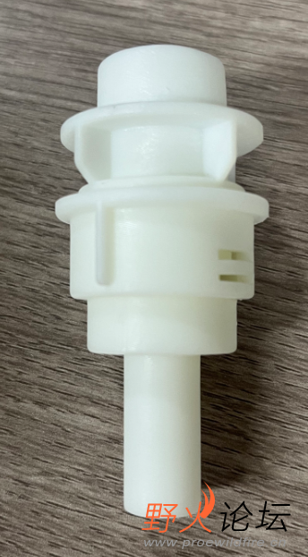

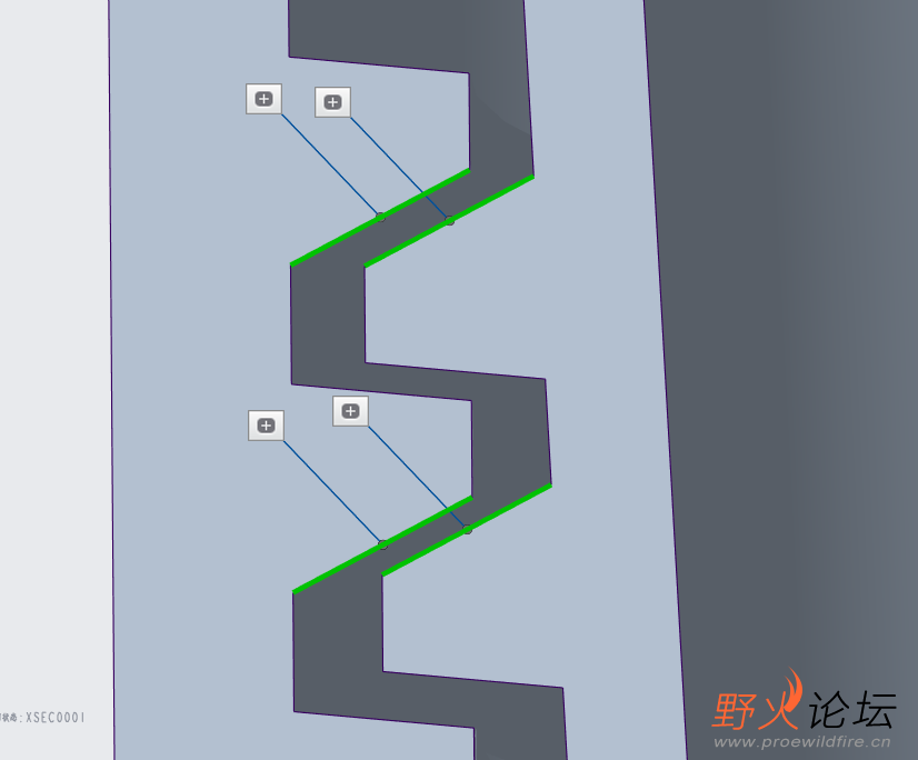

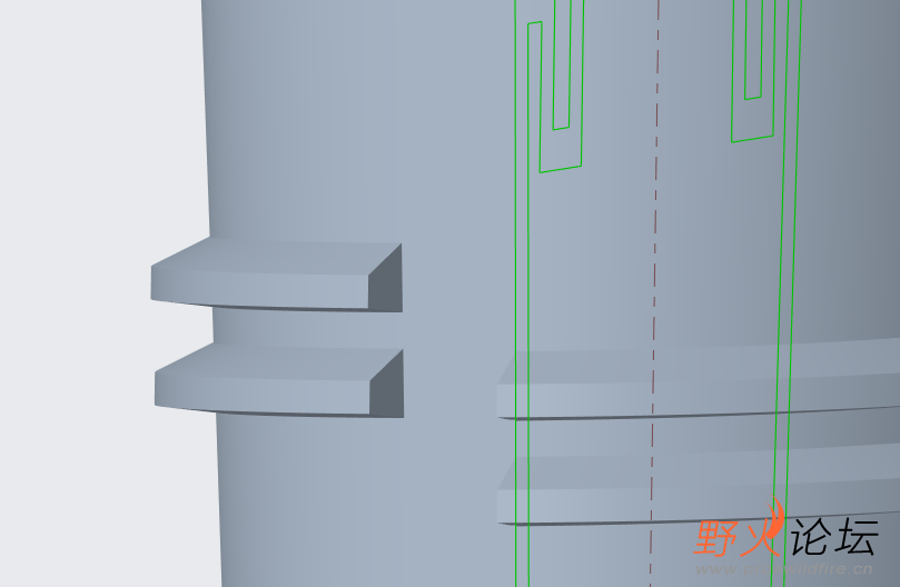

柱子螺纹用的一段一段画的,盖子是一整条螺纹,用的间距和截面尺寸都是一样的,但是配合尺寸不一样,这种一段一段的螺纹怎么绘制,会更精准一些

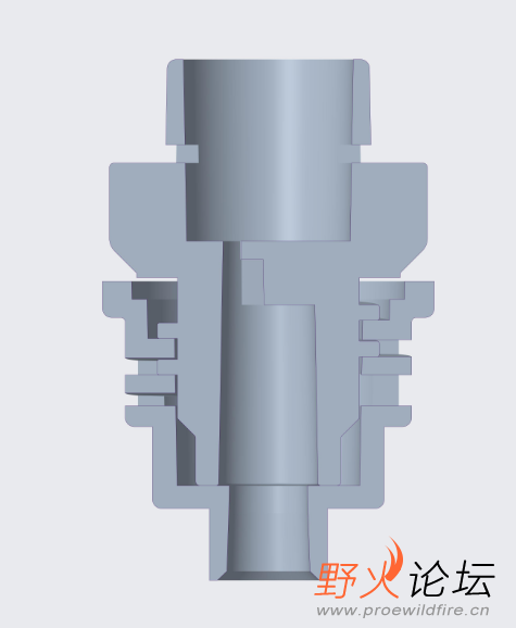

发表于 2026-3-26 16:28 | 显示全部楼层
大概是这样,文件大于1mb我上传不了..将就看看

发表于 2026-3-26 17:35 | 显示全部楼层
断牙螺纹,就正常画然后拉伸切掉就可以

发表于 2026-3-27 08:09 | 显示全部楼层
用螺旋扫描画出来,然后拉伸切除就好了

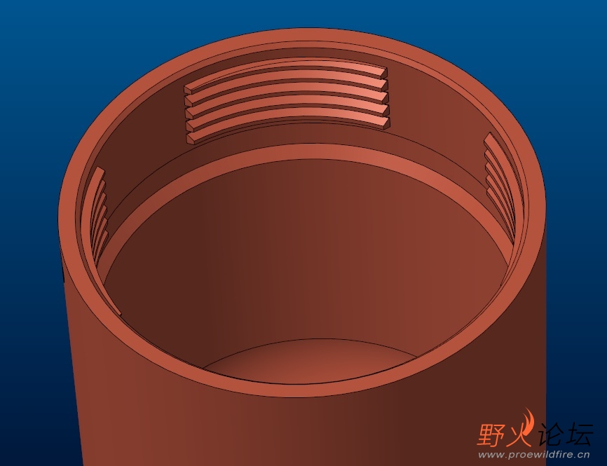

发表于 2026-3-27 15:00 | 显示全部楼层
这是螺母的部分!
