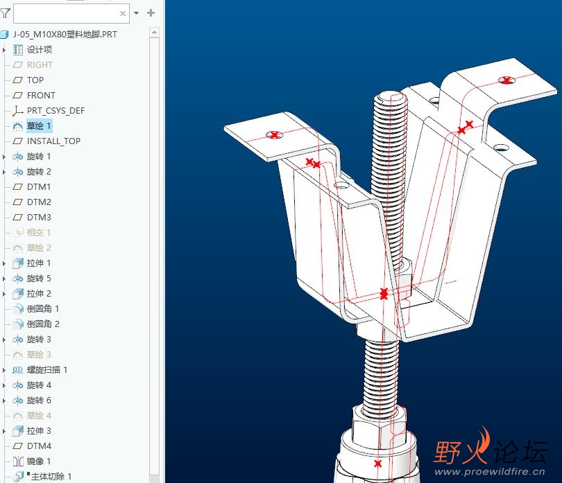

如题 ..... 画图时, 没画"蓝色的线"。不知为何会出这线。版本12.4.2

看着像运动骨架,把骨架隐藏试试

新建个层 再隐藏试试

这是第一个草绘特征里的曲线呀

用层来隐藏就是正解

好大机会是电脑环境问题 ..... 你图上红色的是"草图"正常的, 然后我图上多了"蓝色"就不知道在哪出的状况。。。。。春节前没问题, 春节后回来就出这状况。

好高的版本,用的是CREO12.0?

版本12的话,可能是点进仿真了升级了12.4.0.0,突然多出来蓝线是怎么回事?

8#楼正解

不小心点到仿真模块了,把显示点掉就OK
