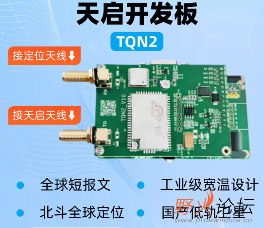

很多刚接触天启的小伙伴都会问:容辉物联天启开发板到底怎么用?今天就把使用逻辑一次性讲清楚,让你快速搞定无网场景下的数据通信!
先认清:天启开发板是什么?
特点:开箱即用,模块化设计,核心板可独立对接 51/STM32/Arduino/FPGA/ 树莓派等主控,无需安装驱动
适用场景:学校教学、科研测试、无人机 / 信标等,适合快速上手无网通信方案
小提示:天启的卡已经烧录在模块内部,不需要实体卡,支持单向通信:设备→卫星→服务器(后续会开放双向通信)
通信流程一目了然
用户可以登录网页查看、下载数据,也能通过MQTT订阅或TCP推送直接获取设备数据。
三步上手:硬件+软件+环境
硬件连接:供电+接线
开发板:供电7-18V,对外接口有一路RS232接口和+3.3V TTL串口
数传:供电9-36V,对外接口为RS232/RS485
注意:电源需要输出能力强,保证设备稳定运行。
软件模式:三种任选
产品支持三种运行模式,无需安装驱动,只需要考虑数据格式:
AT指令模式
透传模式:输入什么数据就发送什么数据(比如输入123,就发送123)
定时上报模式:每隔若干分钟,产品把经纬度发送出去
举个例子:用树莓派/ARDUINO的一路RS232串口连接开发板,发指令/数据,开发板就会自动处理。
环境要求:找对 “天空”
室内无法通信
推荐:楼顶空旷无遮挡区域,让天线朝向天空,才能稳定连接卫星。
总结
不管你是用开发板做测试,还是用数传做户外部署,核心逻辑都是:供电接线→选好模式→找对环境不用复杂配置,就能快速实现无网场景下的数据上报!
