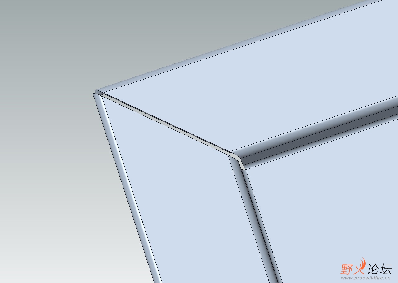

钣金曲面链的三折法兰最后一折干涉如何处理?目前想到的办法是展开切除干涉部分,再折回。应该还有其他更好办法吧?

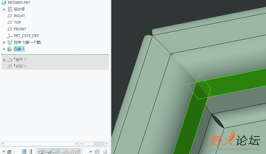

发表于 2026-3-26 21:05 | 显示全部楼层
调下间隙参数就行了呀,其它软件默认丢间隙,CREO繁锁点默认是不丢,需要手动调整。

暗菩提 发表于 2026-3-26 21:05
调下间隙参数就行了呀,其它软件默认丢间隙,CREO繁锁点默认是不丢,需要手动调整。 ...
这个可以,拐角间隙要留1.5倍,第三折才不干涉
