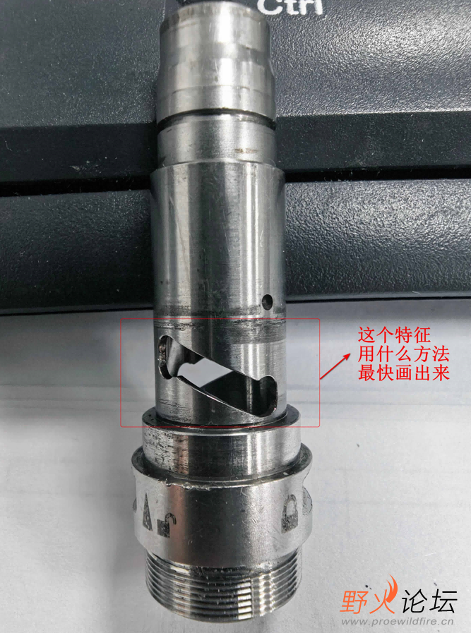

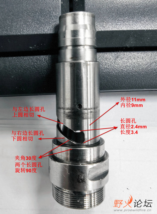

这个模型有什么最简单的建模思路

曲面投影修剪

发表于 2026-3-24 10:11 | 显示全部楼层
要完全和实物相符 得使用体积块扫描或体积块螺旋扫描

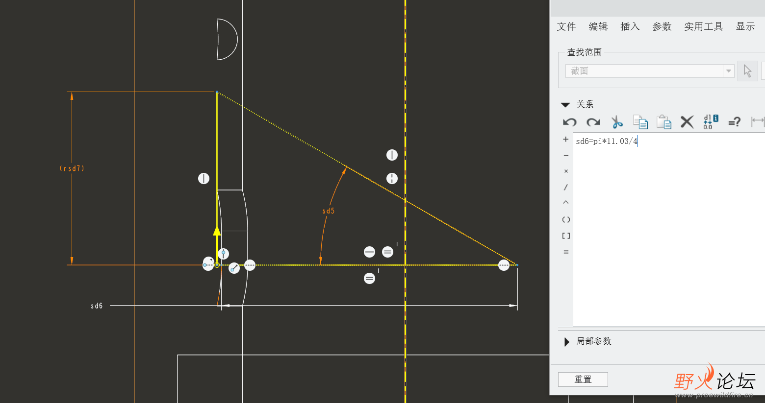

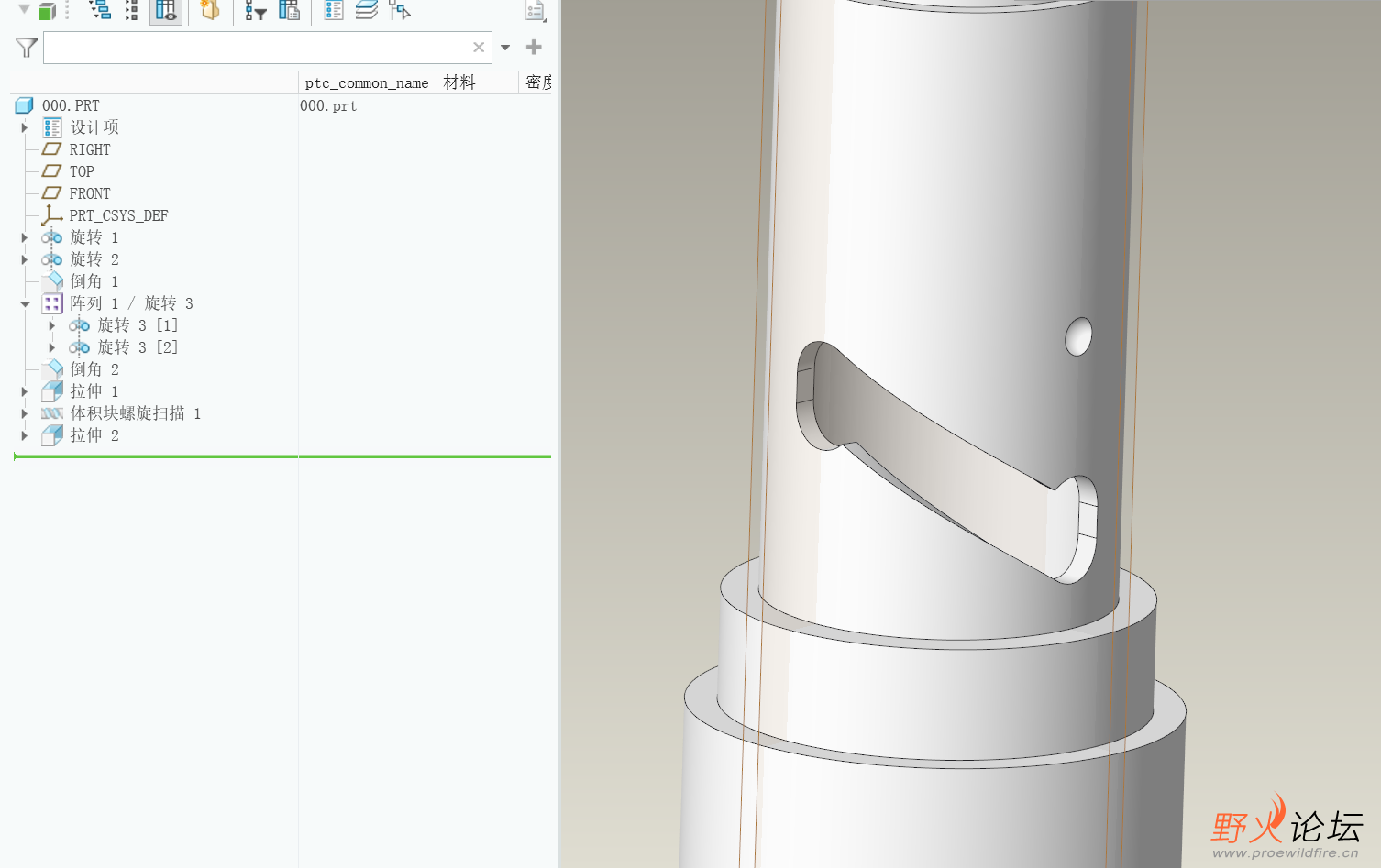

发表于 2026-3-24 19:54 | 显示全部楼层
方法很多,扫描、螺旋扫描、体积块螺旋扫描都可以做出来,与画弹簧类似,只要画的出螺旋线,其他的就不是问题了,其实最主要还是要理清螺距与半径的关系,借助关系式算最简单

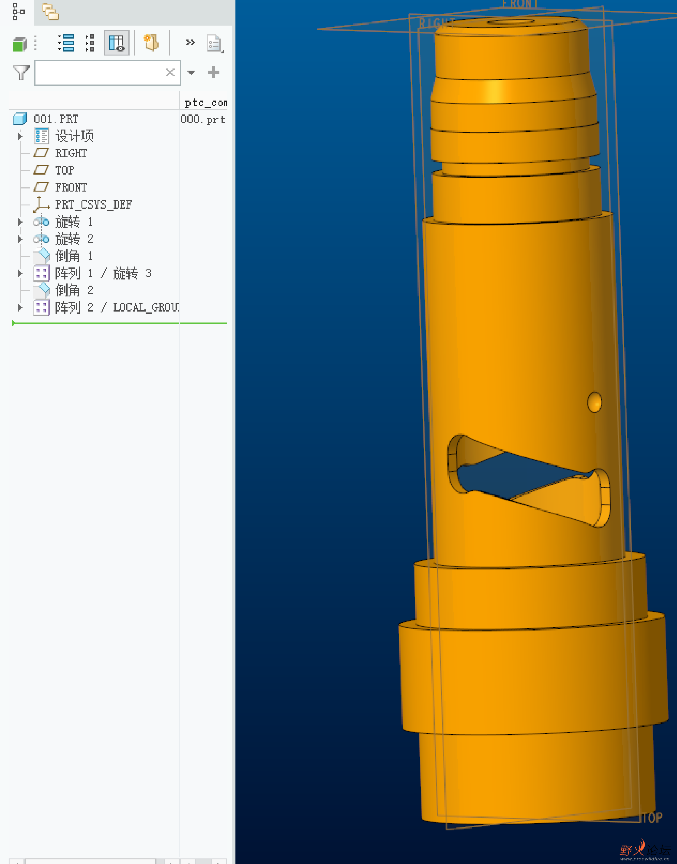

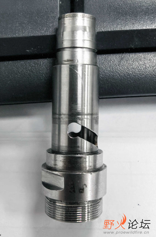

发表于 2026-3-24 23:52 | 显示全部楼层
tg147852369 发表于 2026-3-24 17:07
我把模型发到群里,有空的大神可以建模,学习一下
从实物图片来看,正逆时针达到锁上及解锁,用螺旋扫描命令比较合理,我也折腾了好久,画出了大概的吧 图片1.png 001.prt.part1.rar (500 KB, 下载次数: 11) 001.prt.part2.rar (434.74 KB, 下载次数: 10)
