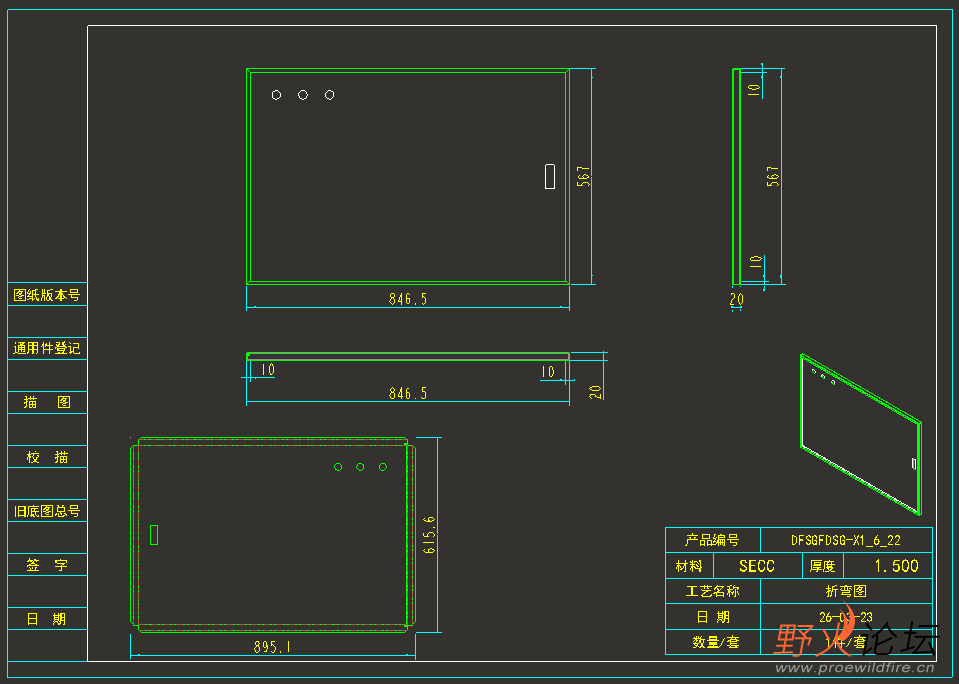

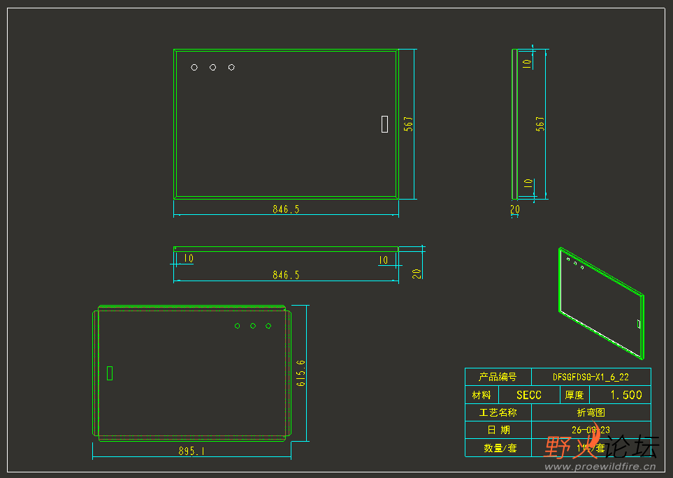

有没有大佬知道我这种情况是什么原因的?就是我每次刚创建的钣金折弯工程图时工程图模板是这样子的,但是每次下次再打开这个工程图,他的模板就变了。四周的框就全部消失了。这种情况是什么原因造成的?有没有大佬知道的?

我试过不管是frm格式的模板还是drw格式的模板,都会出现这个问题

因为你没把frm图框文件放系统的图框文件夹里

config文件里找pro_format_dir,没有就自己加一行,后面接文件夹路径,不要有中文。里面放frm图框文件。你的drw也是要有图框的。

pro_format_dir D:\PTC\pro_stds\formats
pro_format_dir 绝对路径

谢谢,好像可以了
