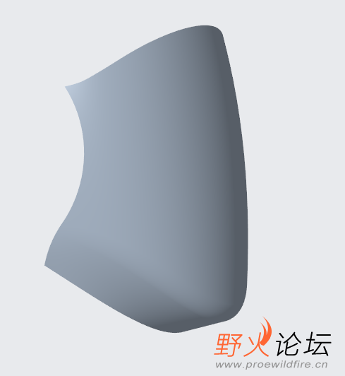

各位大佬 这个东西我想展平,用PET材质模切遮丑的,现在是想请教一下这个东西怎么展平后比较贴合产品,望各位大佬提一些宝贵的建议。

发表于 2026-3-23 16:17 | 显示全部楼层
复制需要展平的外表面,用展平面组命令,合理选择展开的基准原点,只能做到接近实际,实际会涉及到拉伸变薄

遮丑?
1.IML工艺
2.喷漆
如上2个方案,
比你贴PET膜会好很多(橘皮纹/气泡/高低温测试/表面硬度....这些都要考虑)  ,如若要贴,那就用TPU吧,找die cuting 厂沟通下方案

 楼主| 发表于 2026-3-24 11:43 | 显示全部楼层
mico_zhao 发表于 2026-3-23 16:59
遮丑?
1.IML工艺
2.喷漆
遮内部元器件的

 楼主| 发表于 2026-3-24 11:50 | 显示全部楼层
dccdty 发表于 2026-3-23 16:17
复制需要展平的外表面,用展平面组命令,合理选择展开的基准原点,只能做到接近实际,实际会涉及到拉伸变薄 ...
这样是可以展开,实际去贴合的话 带弧度位置还是贴合不了,存在褶皱(因为纯在多个方向弧面,不像圆锥、圆柱只有一个方向弧面),  实际去贴过

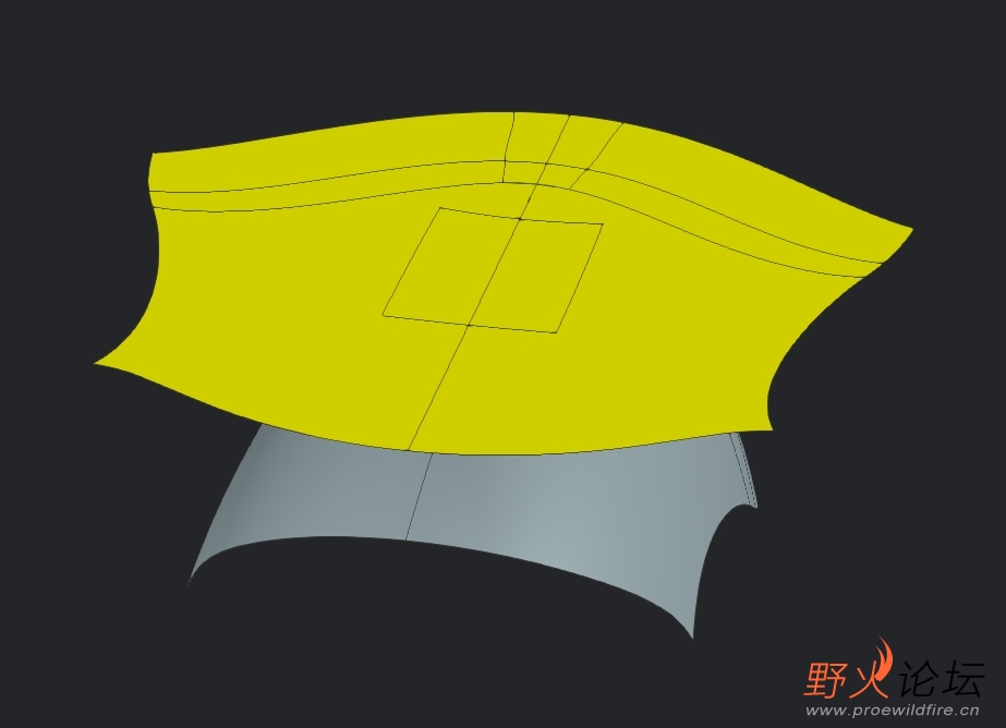

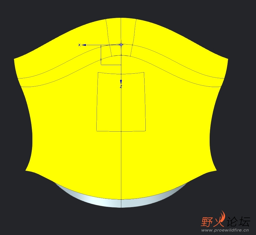

668
849
发表于 2026-3-24 12:38 | 显示全部楼层
请见附件

668
849
发表于 2026-3-24 12:40 | 显示全部楼层
这种曲面不要用Creo,非常的不准。建议用VISI 2025
