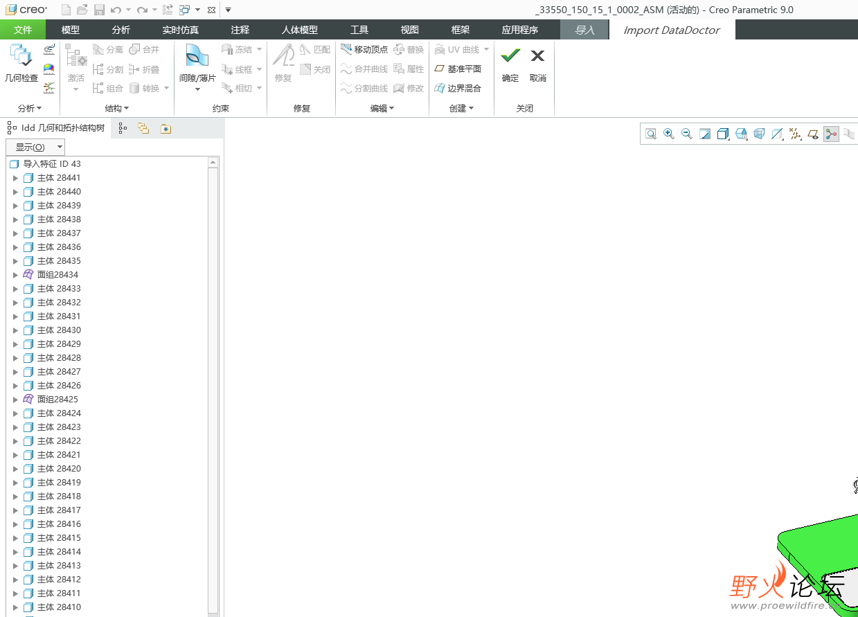

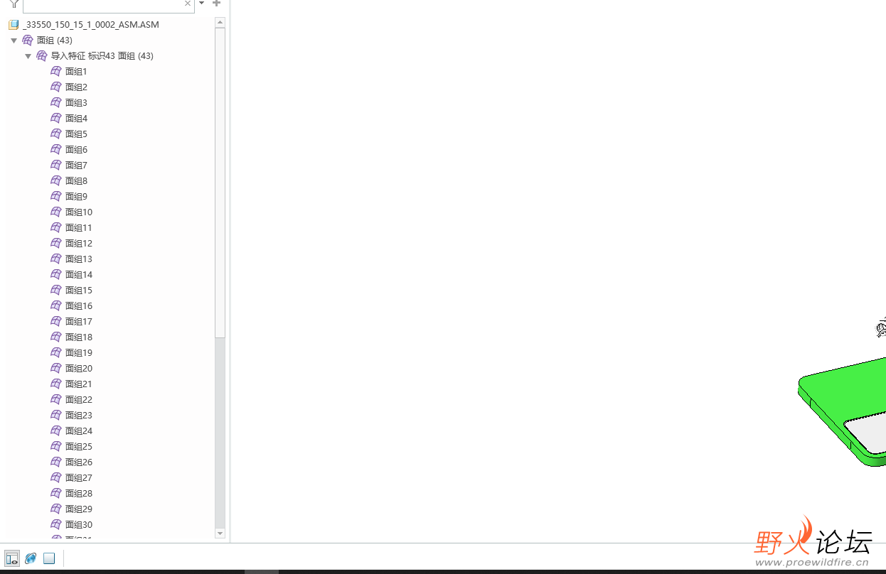

附件如图,如何将其零件单独拆出
  这个原文件应该是一个装配的图的
IDD模式下的状态
IDD模式下的状态
装配下
装配下

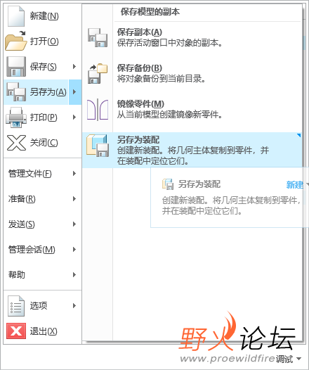

为啥我的没有这个另存为装配体的选项  我的是9.0

你好,你这是多少版本,另存为装配,我的9.0没有

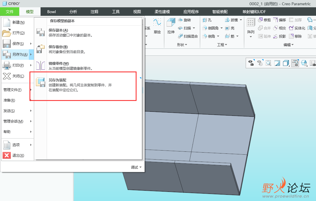

多主体文件,版本12以后才有另存为装配的选项,而且好像是要到12.4才有,但是低版本软件可以直接另存STP再打开,自然就是一个装配文件了

我的12.4没有诶,估计得更高的版本

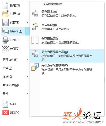

另存可配置产品

我是12.4.2版本,有另存为装配的选项
