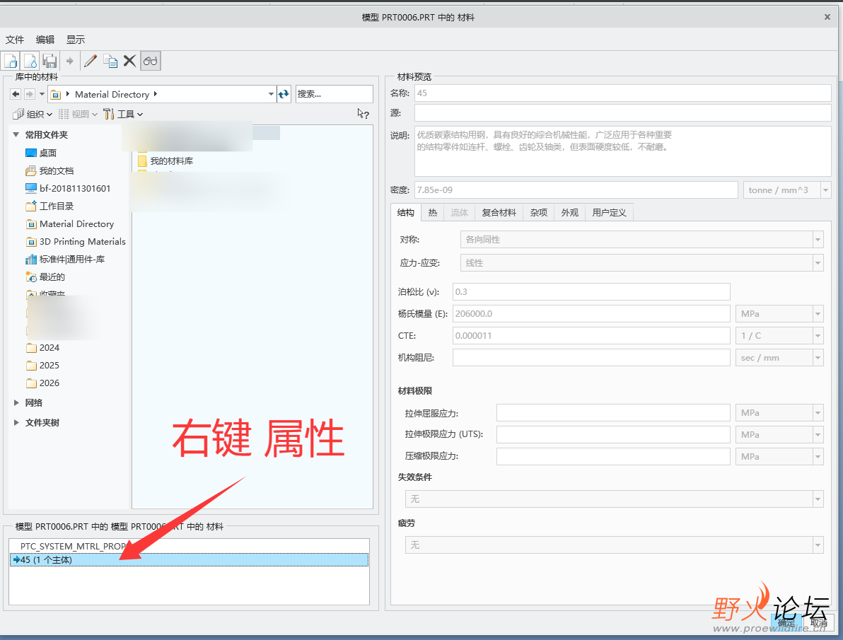

如何让每种材料都自带 一种颜色?比如设为45号就自动是一种颜色 设为40Cr就是另一种颜色 不用再手动上色,每种材料有着各自的颜色

发表于 2026-3-19 10:19 | 显示全部楼层
给材料属性外观增加颜色

发表于 2026-3-19 16:15 | 显示全部楼层
xuyanyuan 发表于 2026-3-19 10:19
给材料属性外观增加颜色
请问下如何为材质添加剖面线类型,我试了没成功不知哪里错了。

发表于 2026-3-19 17:30 | 显示全部楼层
用外挂,省心省力,随机颜色一生成,每个零件颜色都不一样
