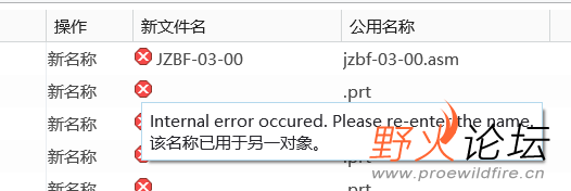

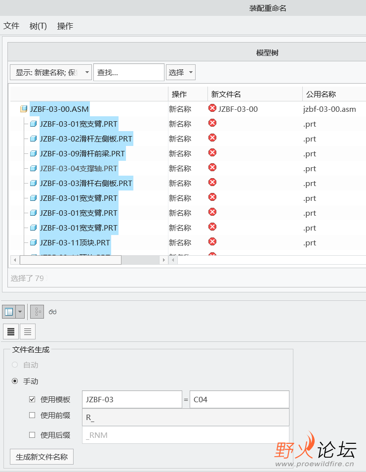

想把组装图及其包含的所有零件图重命名。但是在手动使用模板时一直不能成功。不知道问题出在哪? 屏幕截图 2026-03-19 090801.png 屏幕截图 2026-03-19 090825.png

发表于 2026-3-19 09:37 | 显示全部楼层
把大写改成小写试试

发表于 2026-3-19 10:57 | 显示全部楼层
MrLuser 发表于 2026-3-19 09:37
把大写改成小写试试
点了  生成新文件名称  没有?

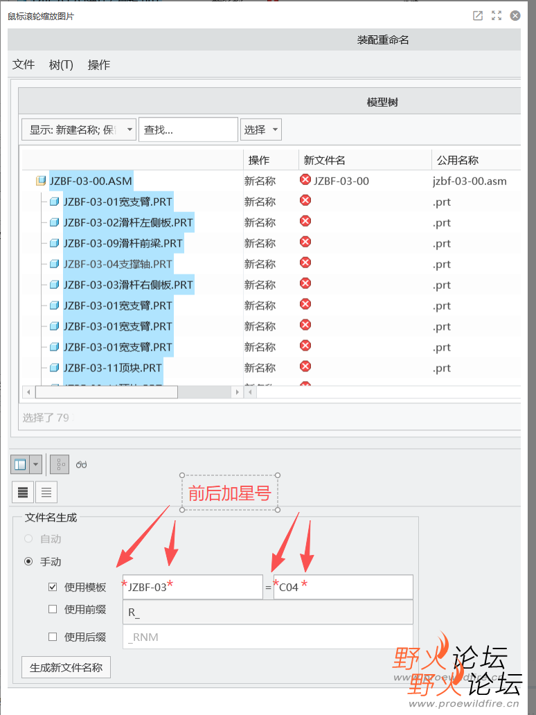

发表于 2026-3-19 16:33 | 显示全部楼层
文字前后加星号

 楼主| 发表于 2026-3-19 17:13 | 显示全部楼层
这个是正解。
