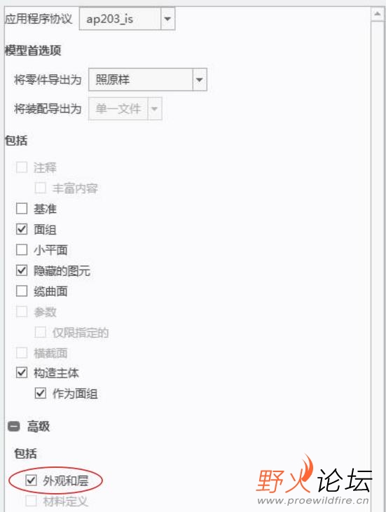

比如在装配体中,装了多个零件A,零件A在零件单个打开的时候没有设置任何颜色。
根据不同位置的需要,零件A在装配状态下设置成了3种颜色。
导出STP。
再打开发现零件A自动统一成了一种颜色。
请问这种情况应该如何处理。有没有高手或者遇上同类问题的给解答一下

发表于 2026-3-19 09:31 | 显示全部楼层
高级的颜色勾选上。

发表于 2026-3-20 09:54 | 显示全部楼层
STP格式选择 AP214类型的

weh 发表于 2026-3-19 09:31
高级的颜色勾选上。
不管用,导出带颜色我会设置。我问题的关键是同一个零件设置了不同颜色,导出STP后变成了同一种颜色。
