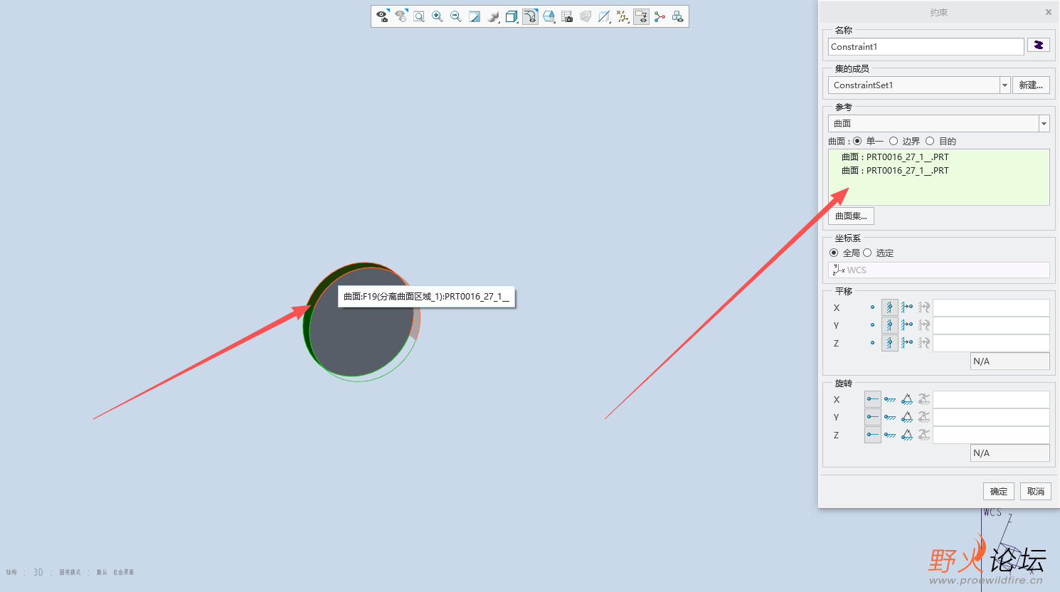

各位老板,大佬请教一下,我使用Creo Simulate仿真使用约束想选中半个孔,一开始我没有分割曲面高亮部分也是半个孔我选中后系统自动选择整个孔,分割曲面后选择还是一样。有没有什么办法可以只选择半个孔,因为我的需求只要半个孔的面

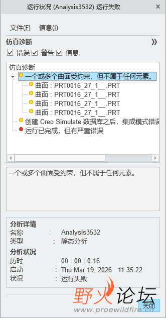

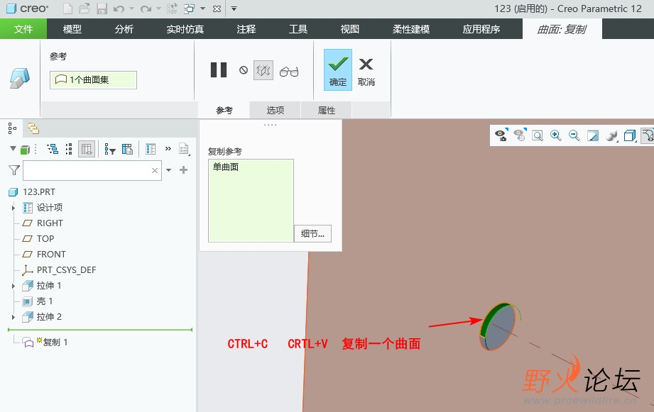

复制曲面这个我试过了会出差的
