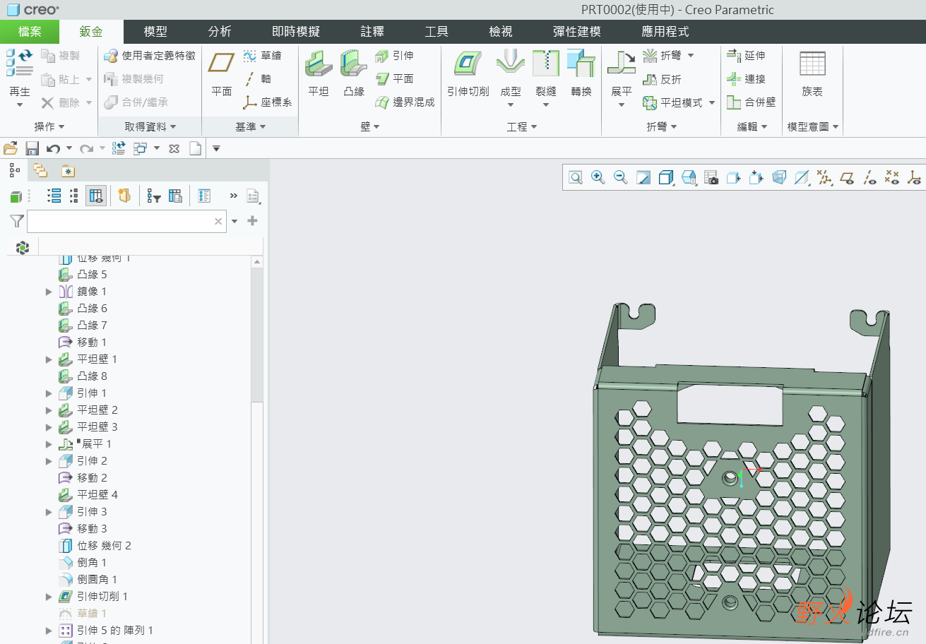

我想问下关于实体转钣金后。工具栏只是多了一个钣金件的工具栏,为什么不会自动切换到钣金工具栏?老是要人去手动点一下。钣金组装件下也是,如果单独打开一个钣金件,工具栏也是停在模型栏上,也老是要人去手动点一下钣金件栏,感觉有点多此一举了,是不是哪里可以设置的?

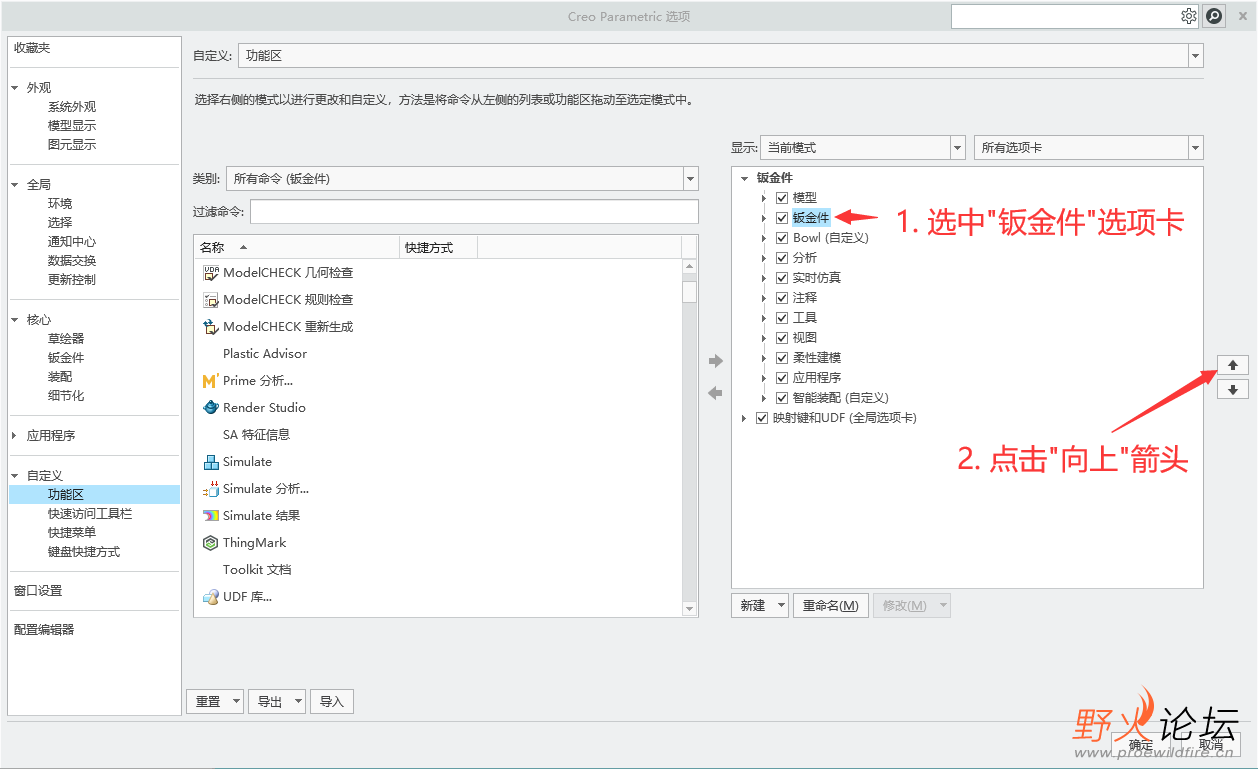

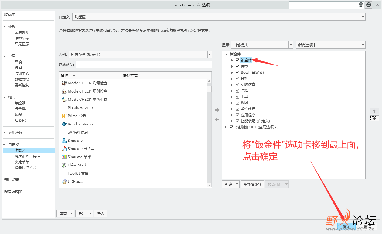

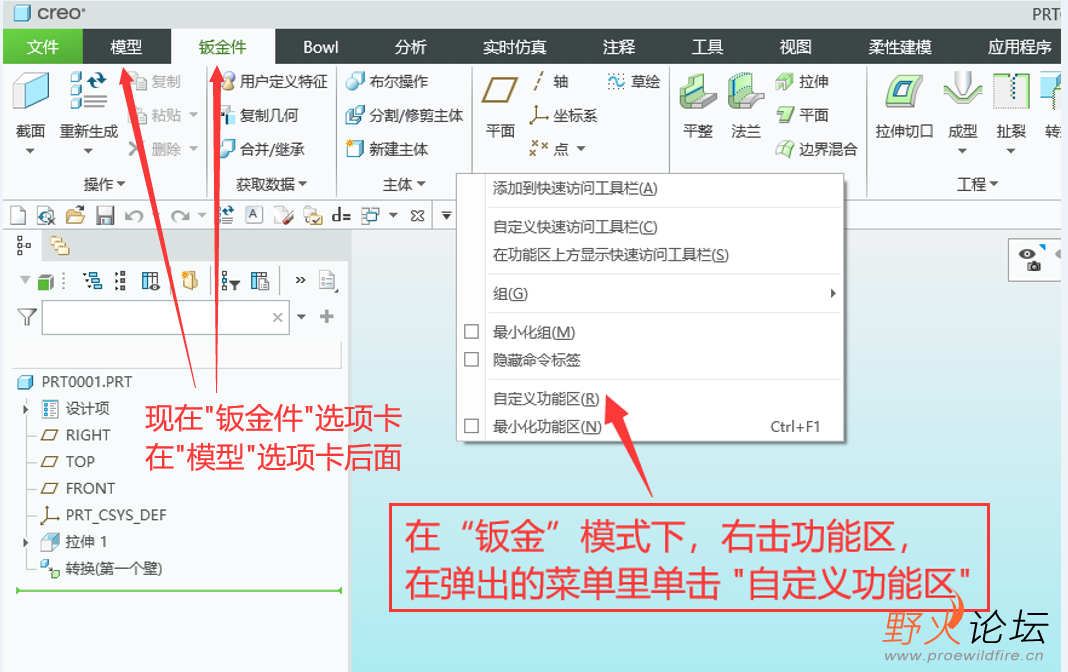

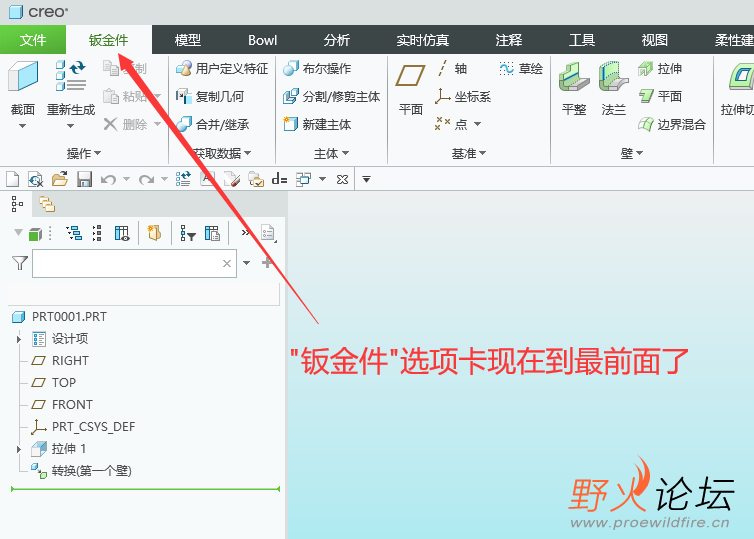

按下面的方法配置一下看

谢谢。好像真的可以了

12的不用,实体转钣金,钣金件直接在前面
