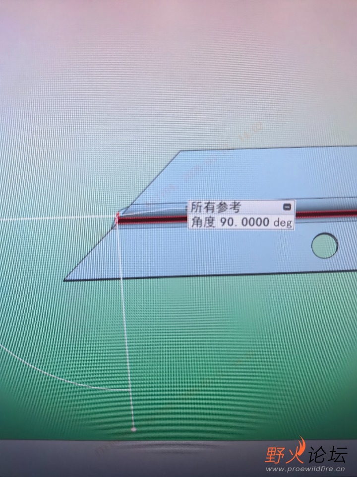

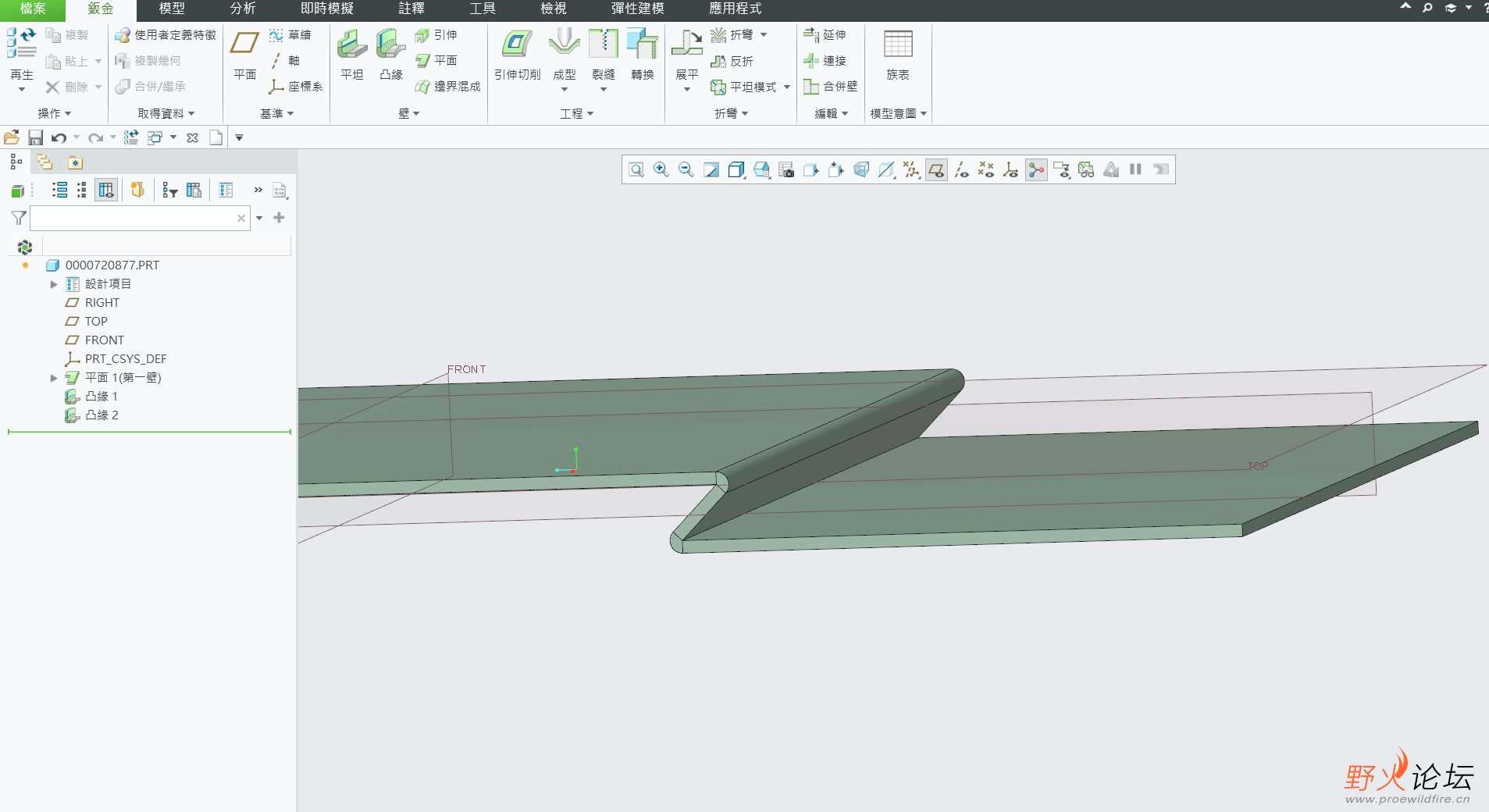

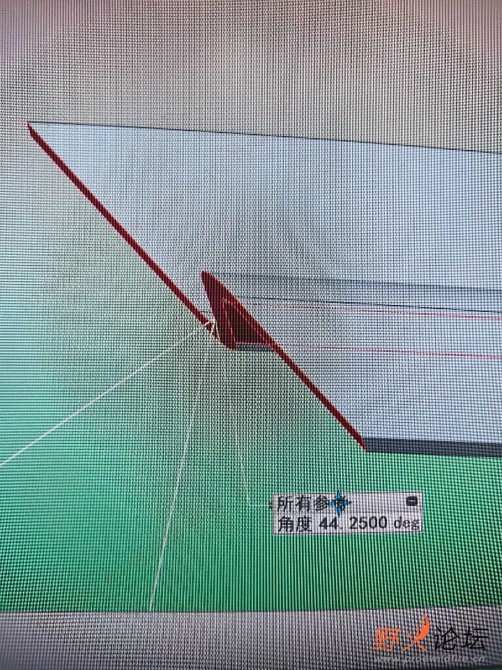

CREO5.0钣金折弯件,从上往下斜着拉伸切除后,截面不是一个整体被分成了几部分,竖直板没有被斜着切除。想要图2那种状态,但是不知道怎么实现的。

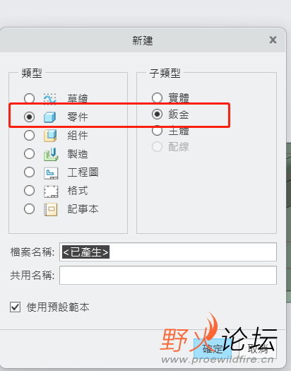

你是直接零件拉伸切除的嗎?新建一個鈑金來做很快的

钣金件遵循 ”料厚一致“ 和 ”驱动面跟侧壁垂直“ 的原则,所以你图2的样子在钣金模式下是没法画出来的,即使画出来了也没法展开,实际钣金加工也做不到这个样子,除非折弯后再切出这个斜面来

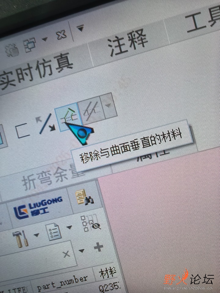

已经知道怎么画的了,钣金切除上面有个选项是“移除与曲面垂直的材料”,把它取消选中后切除就能达到图2效果了,但正如你所说只能在软件上画出,实物状态下无法实现。不过我只要求三维状态下切整齐好看就行了,实物暂时不管了,因为之前的人就是这样做的。
是在钣金状态下切割,如果是在零件状态下切除是能切整齐的。不过已经明白这个效果是怎么实现的了,拉伸时上面有个选项“移除与曲面垂直的材料”,取消点选就行了。不过这样切折弯状态下整齐好看,展平后就不规则了。
