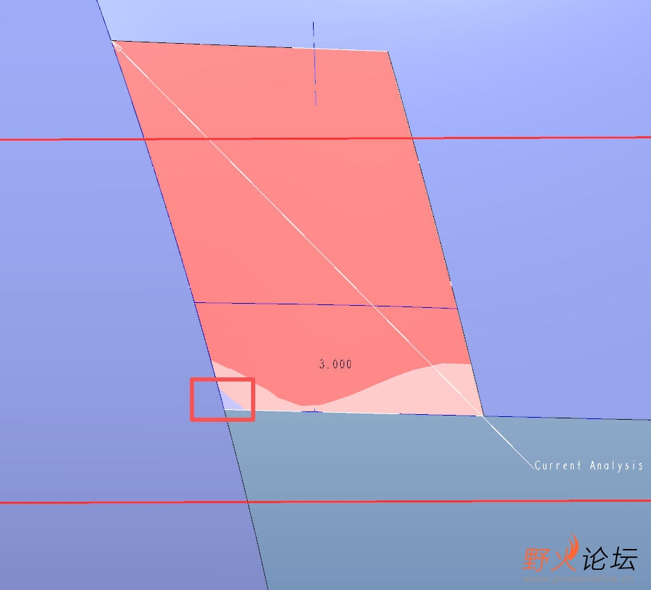

如图片红圈位置,怎么改都显示倒扣,请各位大神帮忙设计下,谢谢。

版本是CREO 12的,里面也有一个STP

个人感觉是因为这个拉伸圆没有拔模造成的

从中间分圆,本身就不会有拔模的问题啦。各线条理论上都没有倒扣,就是找不到原因。

微微倒扣而已,应该没必要纠结

抽壳后内部也会出现倒扣,这个就很纠结了。

下面一个面上张出来的

把那圆柱面,从分型位切开,再试试。
