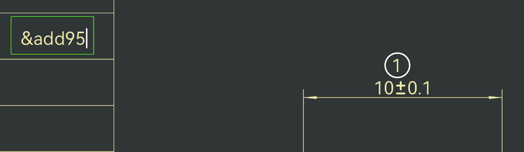

如标题描述
当我输入文本调用这个标注尺寸时,怎么让文本内容和原先的尺寸标注同时显示呢?

发表于 2026-3-15 17:55 | 显示全部楼层
将注释复制,粘贴
删除原注释
https://www.proewildfire.cn/thread-11485-1-1.html

 楼主| 发表于 2026-5-8 15:07 | 显示全部楼层
时隔多日,摸索出来一种方式,分享出来。一切都是为了保证相互关联。
