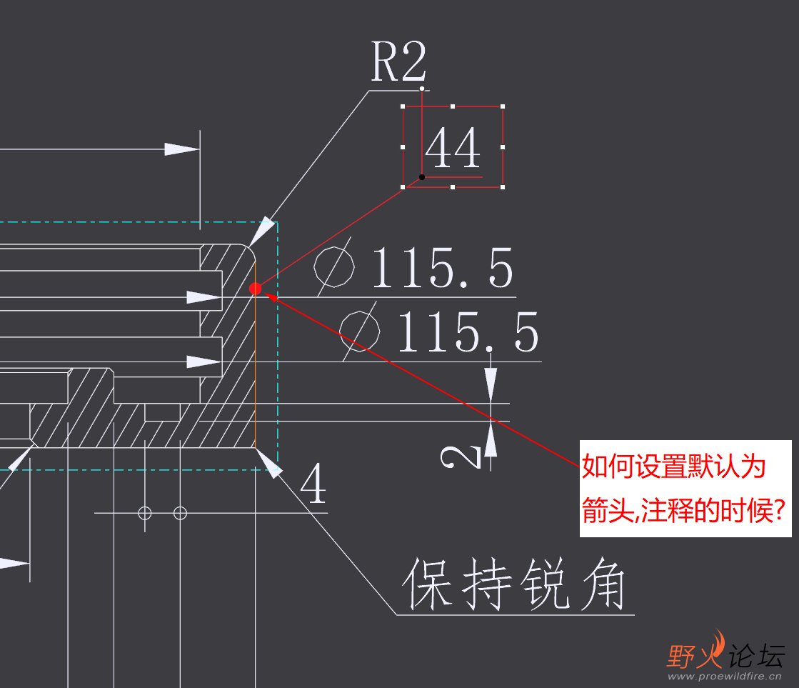

如图,我的问题

默认这个设置自动,拾取边特征是箭头,面特征是点。
你也可以展开这个选项,指定统一模式
此设置项是在工程图里的配置

但我现在就是用的自动.所有的都是圆点...
