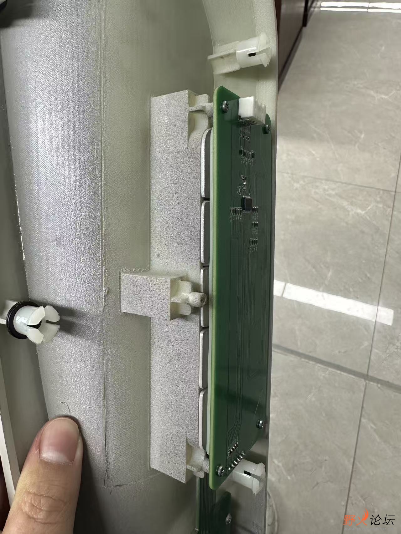

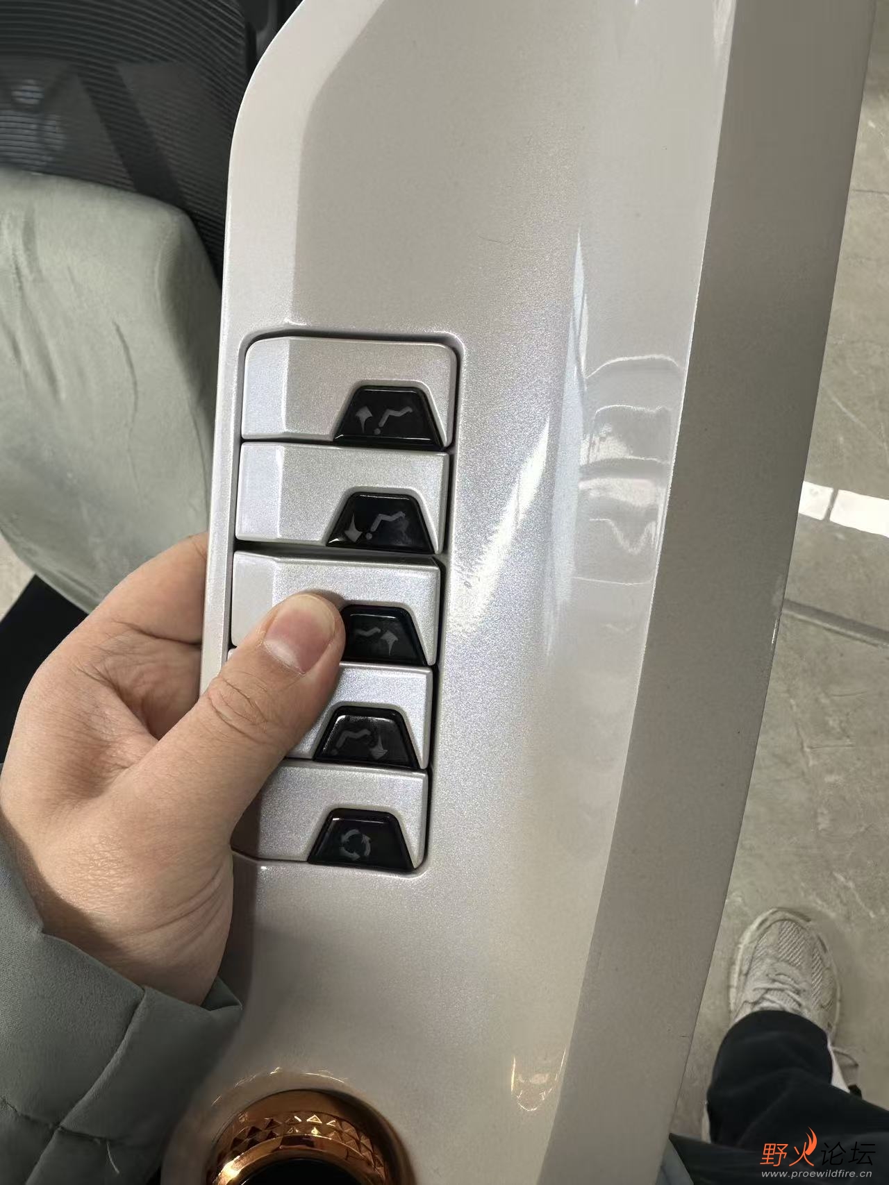

各位我有一个快捷键手板,这个手板按键容易上下晃动,而且缝隙挺大的,想问一下各位有没有什么比较好的办法固定不让它晃动

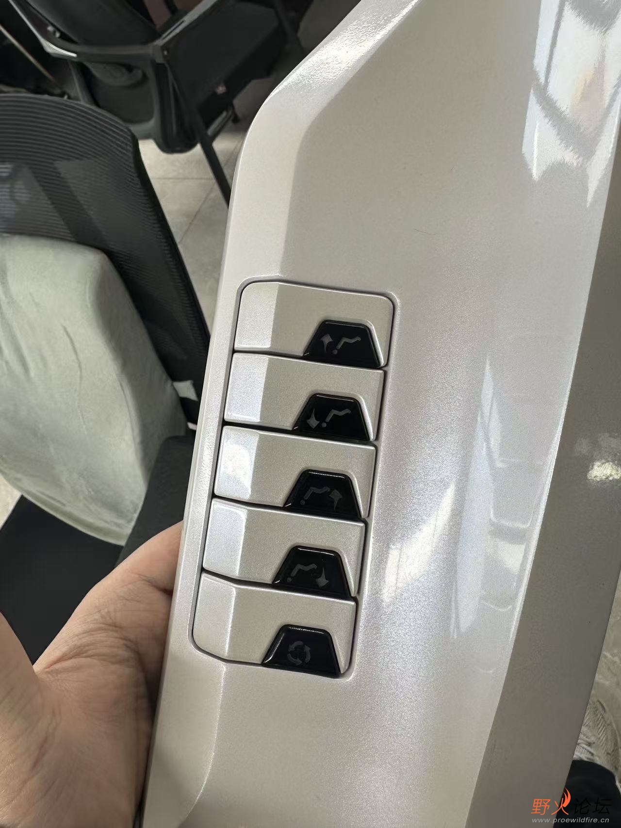

这个是按键间的缝隙

如果是上下按动的,那么按键内侧加上导向柱或导向槽,用导向柱或导向槽来控制间隙

给你个参考意见,如果不考虑成本建议增加压簧既能保持间隙均匀又有手感

如果只是手板固定,为了看效果,可以打胶吧?透明硅胶

下面就是加的硅胶垫

这个案件按压是在班子上面加了个硅胶垫,如果再加入压簧的话是不是会多此一举诶前辈,成本方面我比较没有经验
