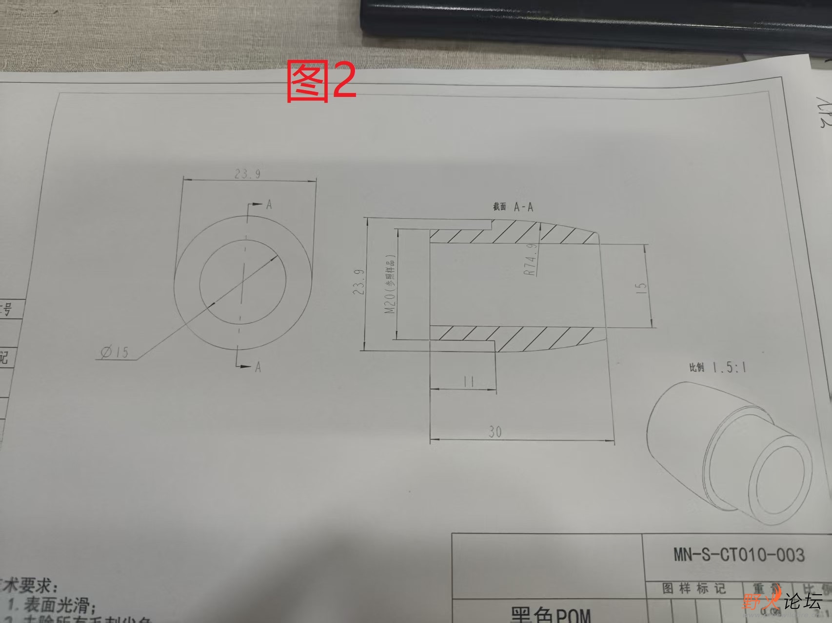

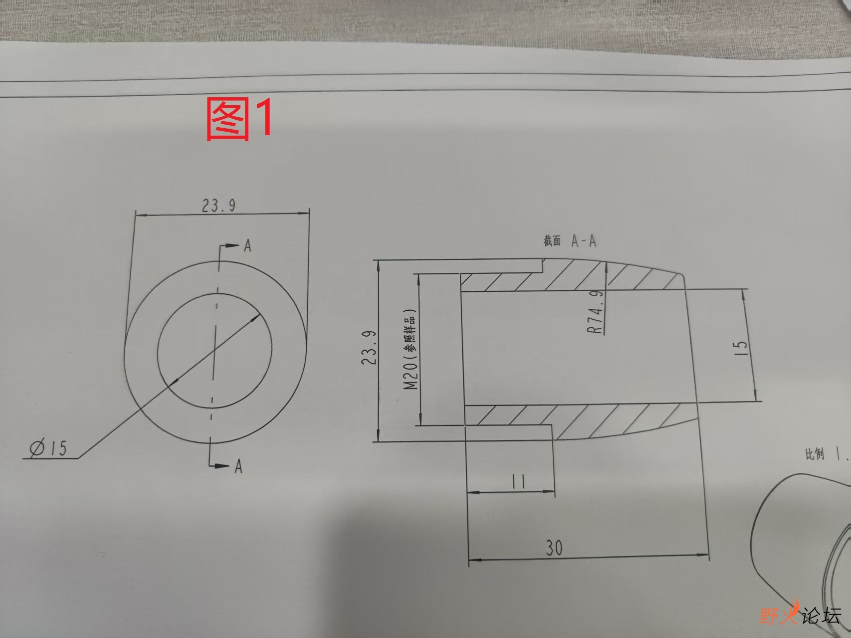

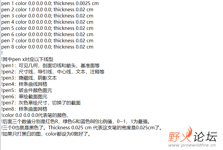

本人想打印出来的图纸。标注的尺寸线跟其它的线显示粗细不一样,我按照网上的方法找到了调整尺寸线粗细的文件,但是我调整文件里的pen1数值后。虽然打印出来的尺寸线是变细了。但是他连着零件的线也一并变细了。其它的选项数值我都试过了都没用。有没有办法只单独把尺寸线调线。其它的细不变的,比如尺寸线像图2一样细,其它线像图1一样粗
