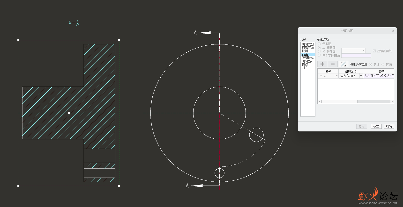

如图,好像画出来后剖面只有直面的剖面线,圆弧部份是没有剖面线的

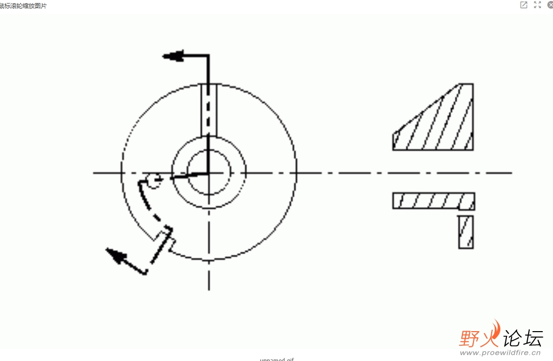

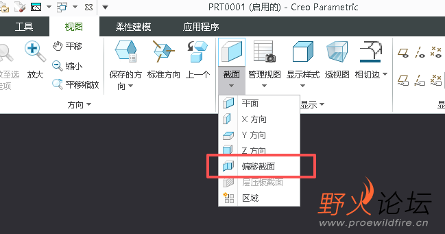

楼主可知有个工具叫偏移截面。

筋在旋转剖面图上是没有剖面线的。

偏移,双侧,单一——绘制截面线
发表于 2026-3-12 17:50 | 显示全部楼层
楼上正解,偏移剖面。

3D里面画好截面线后,在工程图中,绘图视图-截面-2D横截面-名称-剖切区域选择全部-参考选择该截面上的中心轴线-确定
