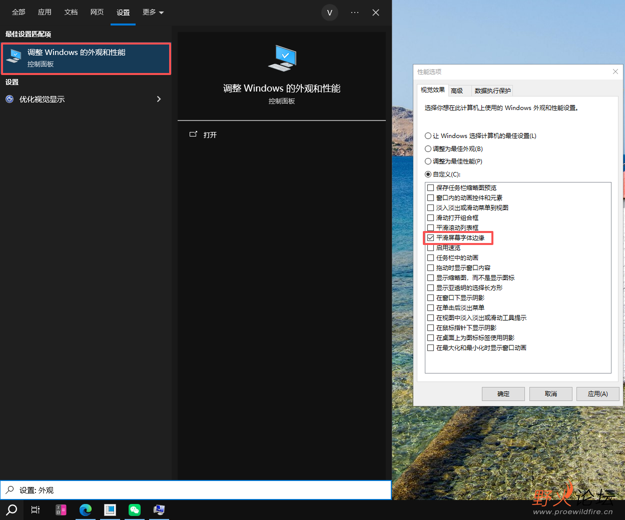

在creo11及其以后的版本中,在草绘标注时有时候会随机的出现选择失效。关于此问题在PTC社区好像已经有了最新的进展。原贴如下:
https://community.ptc.com/t5/3D- ... /td-p/967061/page/2
解决方案是:搜索“调整windows的外观和性能”并关闭除“平滑屏幕写体边缘”以外的所有选项。
大家测试测试。

楼主可能理解错原帖的方法了,是关闭掉除平滑屏幕字体边缘的其他选项。我试了下,有效。见图。

我就留了上图中的2个选项,有效果

嗯嗯,多谢反馈。

我理解错误见三楼。
