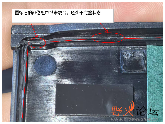

我这是一款手持机上的电池壳,现在防水吹气测试不通过,拆开熔接后的盖子发现整条相同水平线的超声线,部分未熔接。请问这是什么情况
这是超声后拆开的电池盖
这是超声后拆开的电池盖

发表于 2026-3-10 16:37 | 显示全部楼层
1.上下盒子在这个地方间隙过大。超声波焊接不到。
2.上超声波设备上下压合的时候,是否受力不均匀,造成局部翘曲。
只学了,半桶水

1.理论上讲设计的就是水平的线,但结果证明可能确实存在部分翘曲接触不到
2.用的新设备厂家师傅都叫过来了,但模具是之前的供应商做的,现在在新设备供应商这重新做一套超声模
应该就是跟大佬说的两点八九不离十了

发表于 2026-3-10 16:50 | 显示全部楼层
接合面缩水
用模具的合模印泥涂一层,自己比划一下,再上机器压合,看接合面的接触情况
在相对的位置偷胶或者改善进胶口

发表于 2026-3-11 07:41 | 显示全部楼层
理论上讲是水平的线,但结果确实存在部分翘曲接触不到。

我想了解一下,防水等级是多少,之前有做过这种产品吗,超声良率如何

IP67,专业做整机的,品质管控实行首检后抽检

直接粘接不可以吗,用好一些的胶
