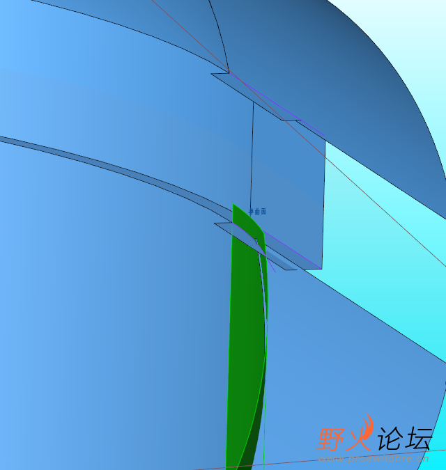

为什么对前面合并后的曲面用了分离曲面后它还是变不成两个曲面,导致再使用合并时仍然是一个整体。或者有没有人知道像合并后因为修改导致合并的曲面整体又有需要去掉的多余面该怎么去掉呀
分离
分离
合并
合并

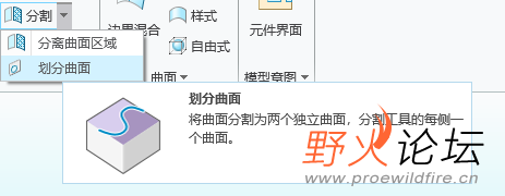

划分曲面试试呢

不行呀,划分完后再用合并也是个整体,没有分开。好像分割和划分都对合并之后的曲面不起作用

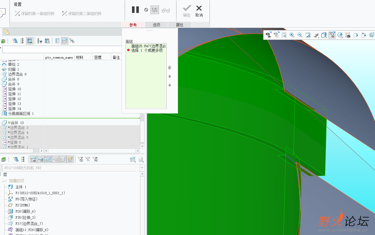

没有很明白你说的意思,你说的分离曲面应该是别的工程软件的操作步骤吧,creo里面没有分离曲面一说,要们就是合并前需要保留原始曲面就直接复制曲面并隐藏,要么就是合并后的曲面需要提取出一部分区域,使用剪切曲面来实现的。

就是合并让两个相交的曲面变成一个曲面顺带把多余的曲面去掉。然后我合并后,因为后面的步骤导致原本合并的曲面又重新有相交部分(像我上面给的图“分离”那样),此时我再想去掉重新部分,但是由于它本身就是合并体,无法再次使用分离(如图“合并”那样它已是整体)。这时应该怎么做才能把多余的曲面去掉

建议在合并前把多余的面互相修剪掉,然后合并,如果合并不了合并选择连接
