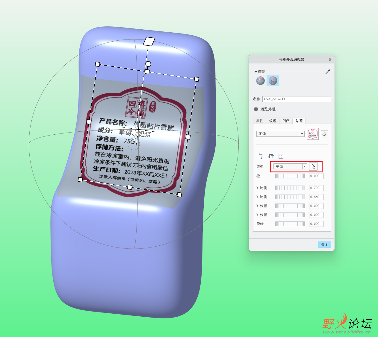

请教各位,目前做了一个平面的标签,想把这个标签贴到几个不同的曲面上,这个咋实现?
是标签做柔性装配还是?

图片就直接贴图就好了啊

直接贴花,注意要在多个面上贴一张图,选择平面,不然会出现每个碎面上都会有一张图片
