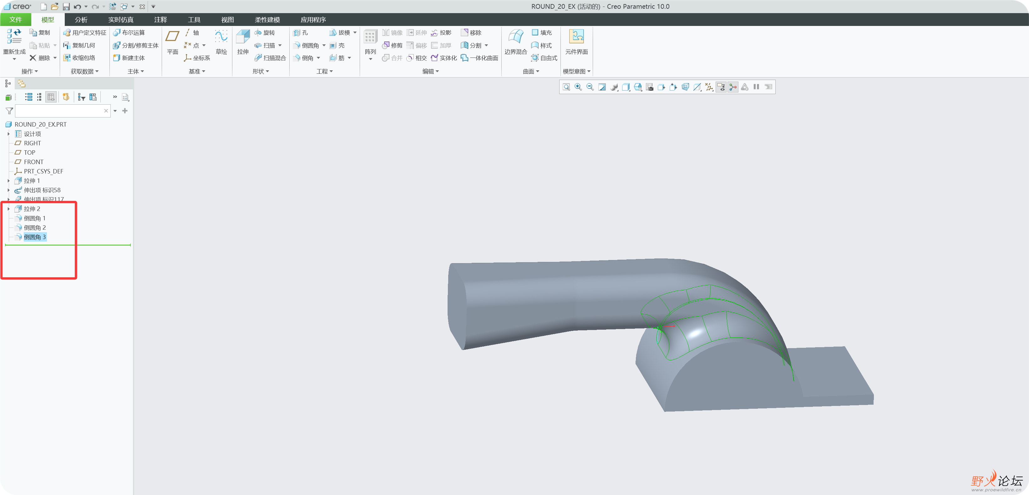

分析图形,找出两条线的相交点,采用相切连续的,方法先按ctrl导圆角,后面选择边就可以把整条边选上,提高了导圆角的效率。那怎么去看优先导哪些圆角呢

试和经验
