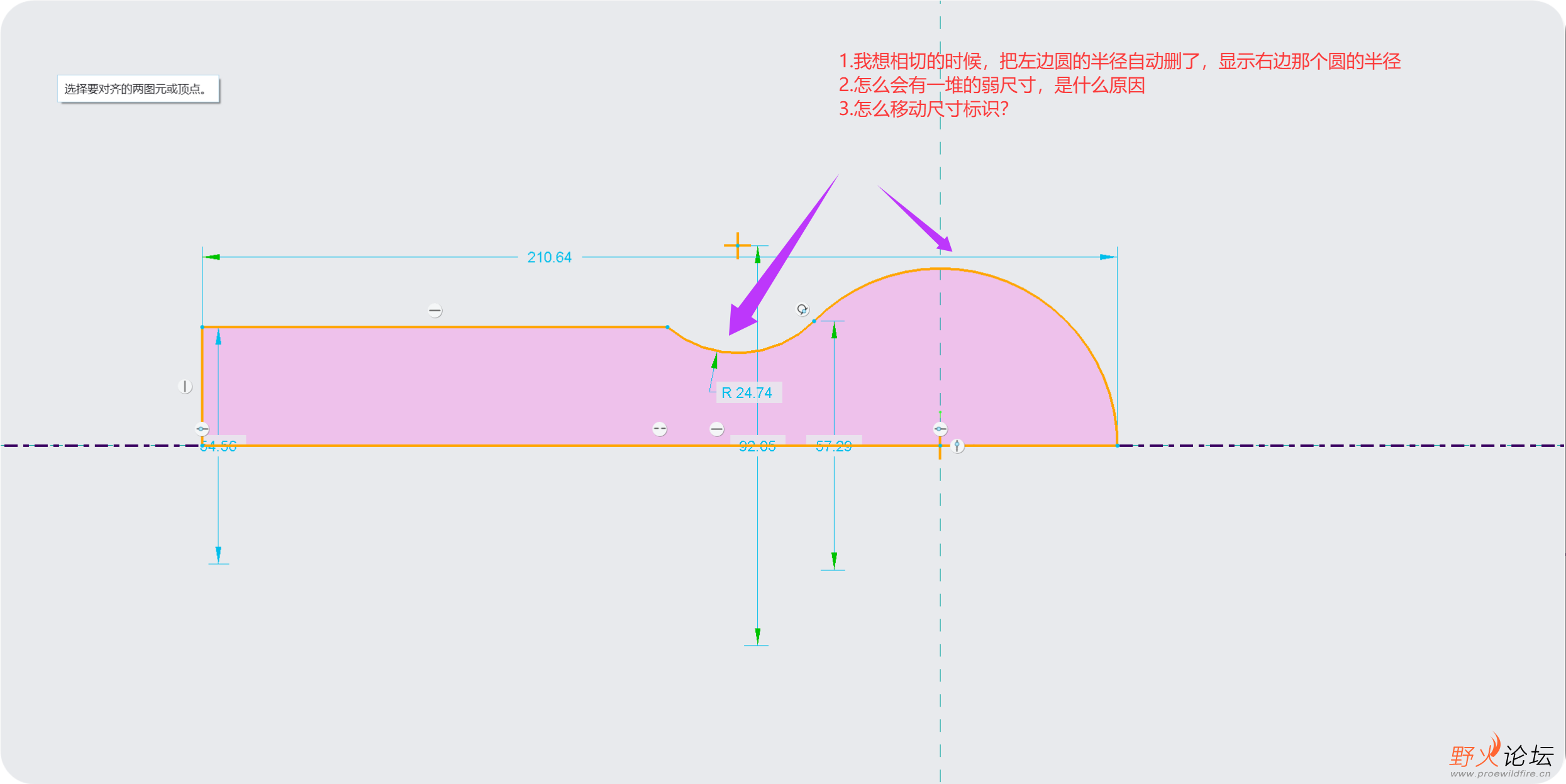

Creo10.0使用20230306

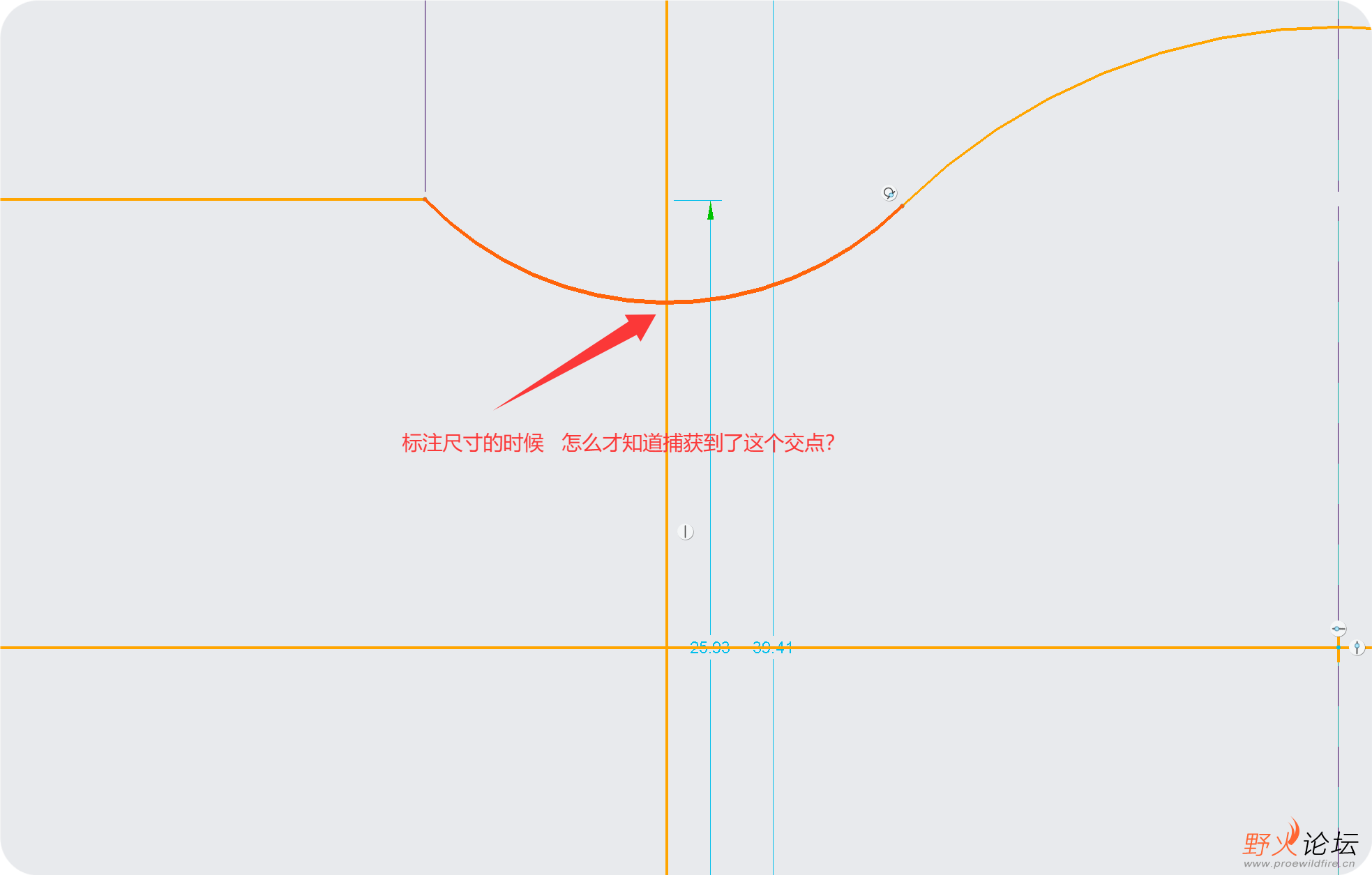

1.标注尺寸的时候怎么才知道捕获到了这个交点?
2.修改尺寸、移动尺寸标注、这两个操作不了是什么原因导致的?

发表于 2026-3-6 13:51 | 显示全部楼层
焦点上放一个点,然后标注点与其他参考的距离

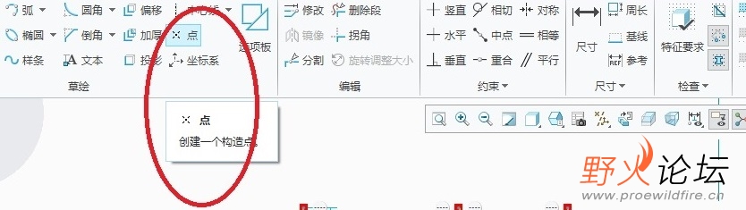

 楼主| 发表于 2026-3-6 16:59 | 显示全部楼层
你好 怎么放置点
198
252

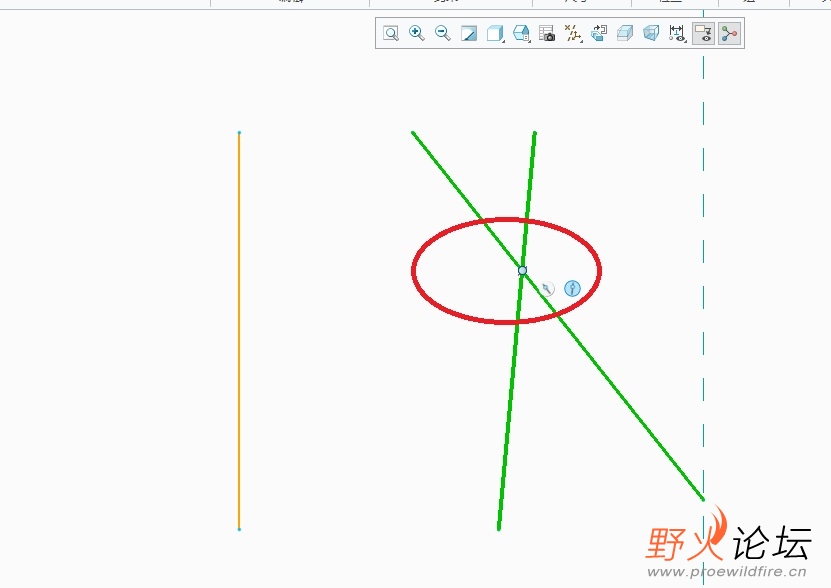

发表于 2026-3-6 23:26 | 显示全部楼层
就是基准点放在两条线的相交点

发表于 2026-3-7 11:09 | 显示全部楼层
在草绘里新建点。
如楼上所说,基础的如何新建点,新建基准轴/线,新建基准面。
自己在好好琢磨下,搞熟练。
