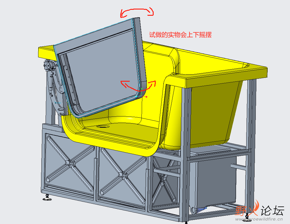

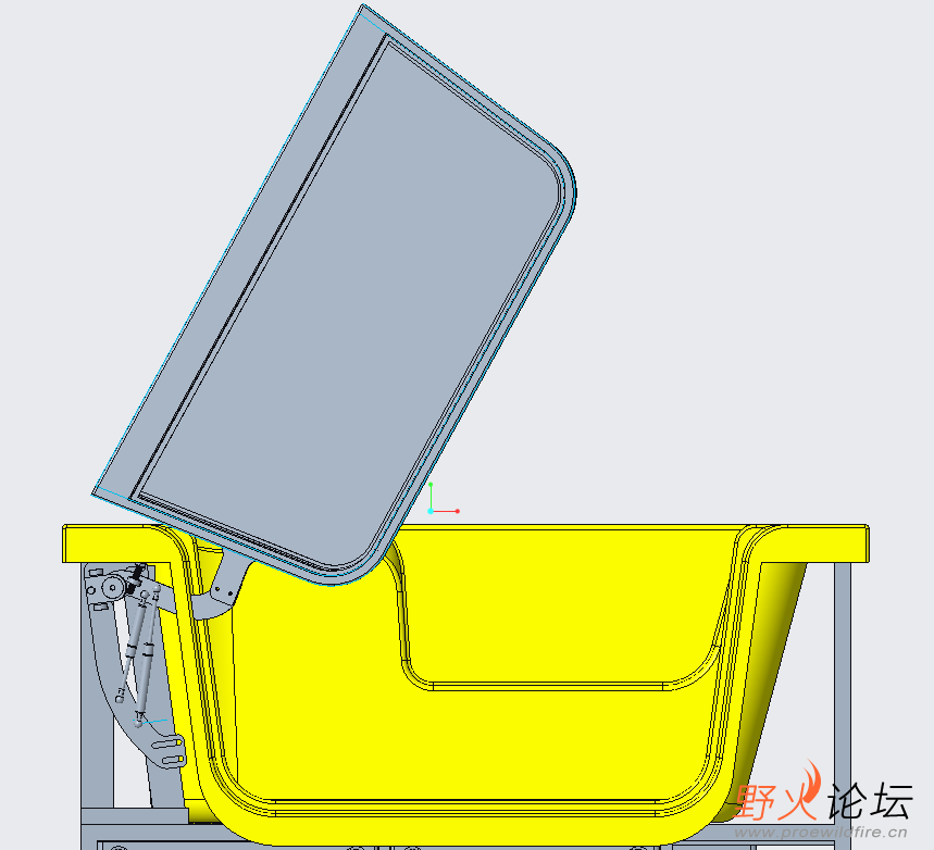

客户要求设计的一款剪刀门浴缸,但是试做出来的样板,在末端会上下摇晃,在关门的时候就会出现门下面难以关紧容易漏水的问题,而且也容易给人一种不可靠的感觉。

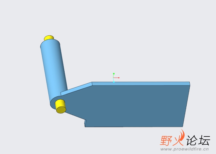

小弟才疏学浅,个人认为是因为只有一件钢板连接的原因,应该另外再加一件钢板连接到下面,但是目前没有什么思绪。而且汽车上用的剪刀门没有这类问题?模型是参照B站视频的。
有没有大神能提供一下改进的思路。

一个铰链的支点构成的简支梁晃是必然的。 增加支点,改变门的结构为非平面,两边的位置各加一个支点

根部应力太大,力臂那么长,很明显强度不够,增加支点分散应力就会好很多

你好,多谢你的指点。不过我有点不太理解,是怎么两边位置各加一个支点呢?

小弟就是苦于没想到什么好的办法去加多一个支点,在网上看了好多视频找灵感,但是没什么好的改进思路

长轴+长轴套+三角形连接,增加稳定性。

查一下水闸的设计标准,这个应该在设计规划上就走错了路

这个看着可靠点
