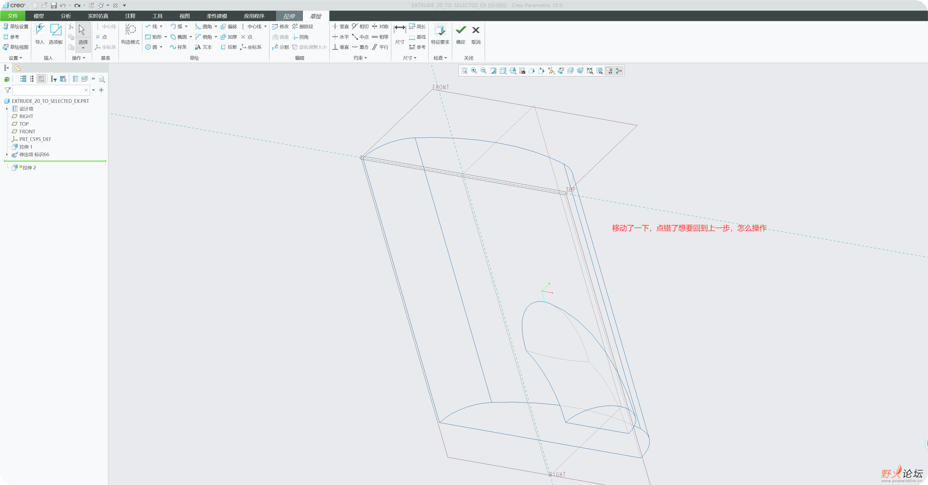

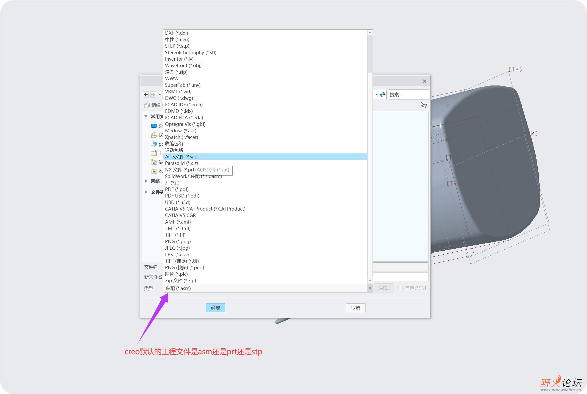

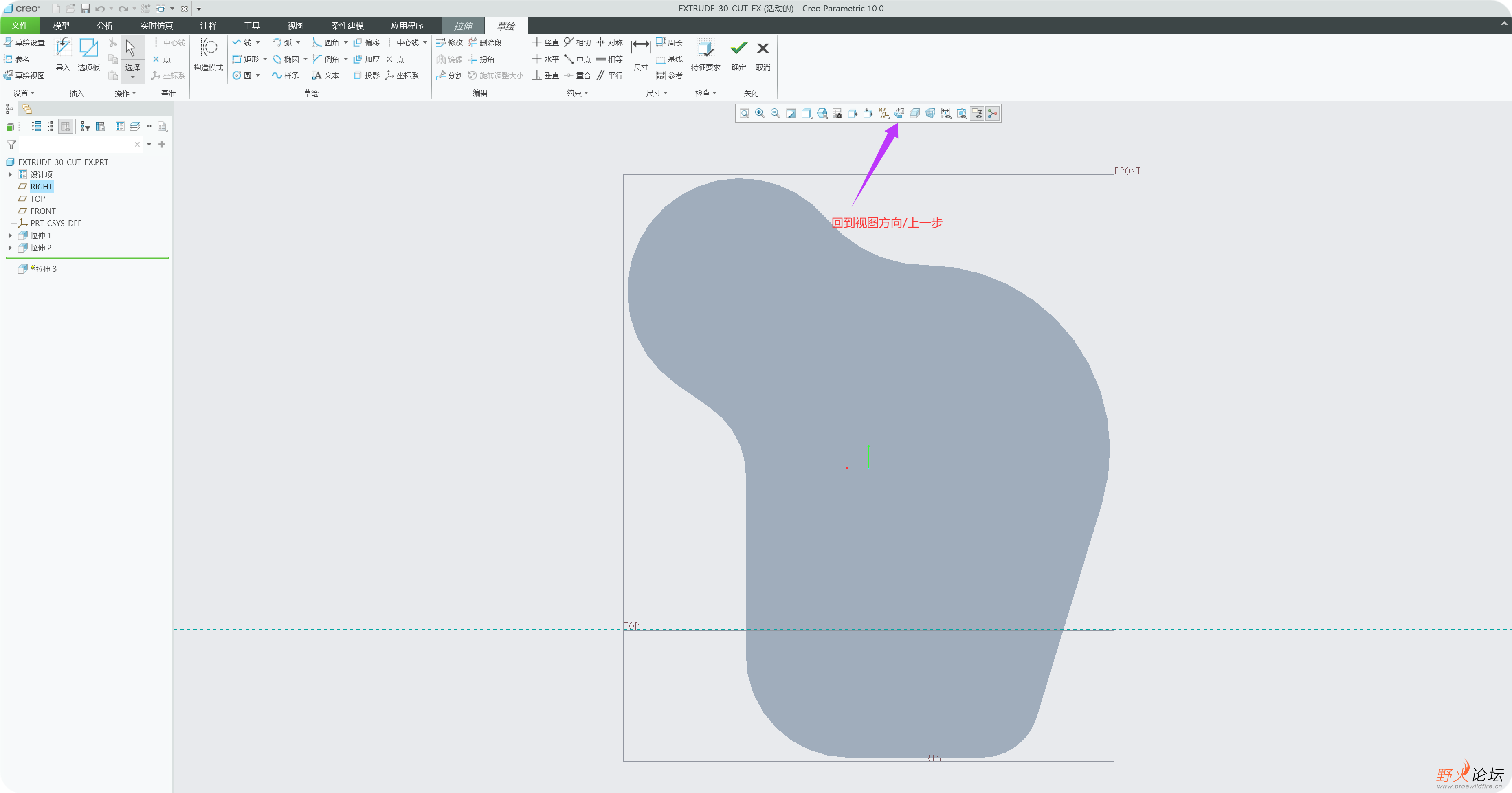

Creo10.0使用的几个问题20260303
1.creo默认的工程文件是asm还是prt还是stp,这三个后缀什么区别
2.回到视图方向,很多时候点这个图标回不到这个视图方向,

1.Creo 没有 “单一默认工程文件”,而是按用途分两种原生格式:
1)prt(单个零件)是 Creo 里单个零件的源文件,新建 “零件” 时默认保存为 .prtPTC、
2)asm(多零件装配)是 Creo 里装配件的源文件,新建 “装配” 时默认保存为 .asmPTC、
3)stp 是通用交换格式(跨 CAD 软件数据交换)
总结:
做单个零件 → 用 .prt(源文件,可编辑)
做装配体 → 用 .asm(源文件,依赖 .prt)
发给别人 / 跨软件 → 导出 .stp(通用格式,不可编辑参数)
2.你说的这个图标,在 Creo 里通常是 “上一个视图”(Previous View) 或 “撤销视图操作” 的功能,回不到视图方向的核心原因:
1)它只记录 “视图操作历史”,作用是回到你上一次的视图状态,比如你刚旋转、平移、缩放了模型,点它可以回到操作前的视角。但它不会记录 “标准视图方向”(如 front、top、right),所以当你想回到某个固定视图方向时,它是无效的。
2)视图历史栈为空或被清空。如果你刚打开文件,还没有进行任何视图操作,这个按钮就是灰色或点击无反应。某些操作(如切换到工程图、重新生成模型、打开新窗口)会清空视图历史栈,导致无法回退。
解决方法:
1)回到标准视图方向(推荐)
使用快捷键:Ctrl+D 快速回到默认的 “等轴测” 视图。或者在视图工具栏里,直接点击 Front、Top、Right 等标准视图图标,或者在导航卡的 “视图管理器” 里选择预设视图。
2)自定义视图
如果你有常用的特定视角,可以先调整好,然后保存为自定义视图(View → Save View),之后随时从视图列表里调用,比反复点击 “上一步” 更可靠。
3)检查按钮功能
确认这个按钮的 tooltip 提示是 “Previous View”,如果不是,可能是你误点了其他功能(如撤销建模操作)。
总结:这个图标是回退视图操作,不是回到标准视图。想回到固定方向,用 Ctrl+D 或标准视图命令更靠谱。
3.在 Creo 里,Ctrl+Z 是撤销建模操作(比如拉伸、倒角、移动特征),而不是撤销视图操作(旋转、平移、缩放)。你移动模型后想 “回到上一步”,要分两种情况处理:
1) 如果你是误操作了视图(旋转 / 平移 / 缩放)
①想回到上一个视角:用 Previous View(上一个视图)按钮,就是你点的那个图标。
②想回到默认等轴测视图:直接按 Ctrl+D,这是最常用的 “一键复位”。
③想回到某个标准方向(前视 / 俯视 / 右视):在视图工具栏里点对应的标准视图图标,或用 View → Orientation 里的选项。
2)如果你是误操作了模型(移动了零件 / 特征)
①如果你是在 装配模式 下移动了零件:用 Ctrl+Z 撤销移动约束;或者在模型树里右键点击刚才的 “元件移动” 操作,选择 Delete 删除。
②如果你是在 零件模式 下修改了特征:用 Ctrl+Z 撤销;或者在模型树里找到对应的特征,右键选择 Delete 或 Edit Definition 改回去。
3)如果 Ctrl+Z 完全没反应
①检查是否在 工程图 / 绘图模式:有些视图操作在工程图里不能用 Ctrl+Z 撤销,需要用视图相关的撤销。
②检查是否已经到了操作历史的最顶端:Ctrl+Z 只能撤销到你打开文件后的操作,不能撤销文件打开前的状态。
③检查快捷键映射:在 File → Options → Keyboard Shortcuts 里确认 Undo 还是绑定在 Ctrl+Z。
