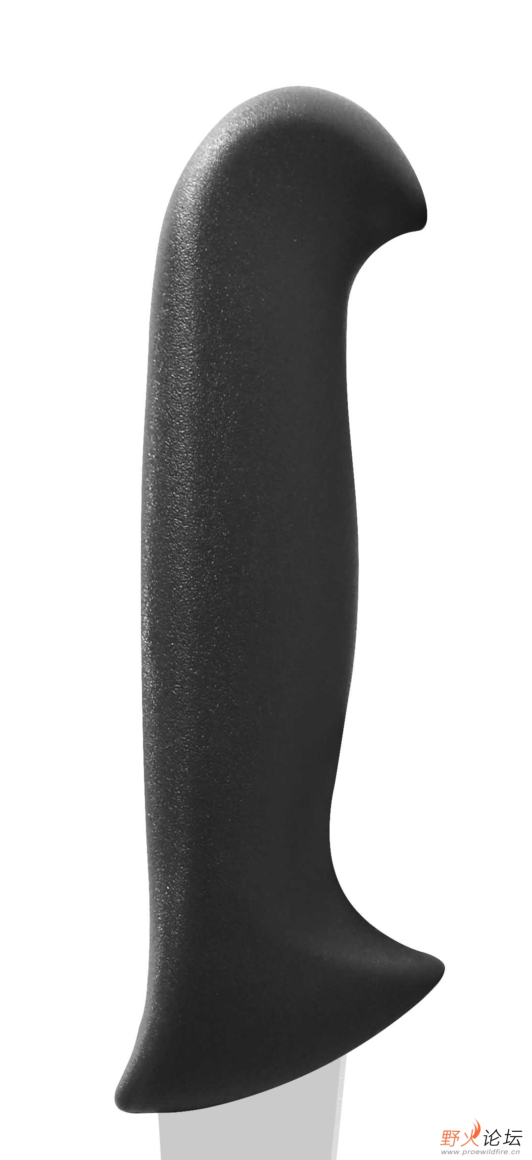

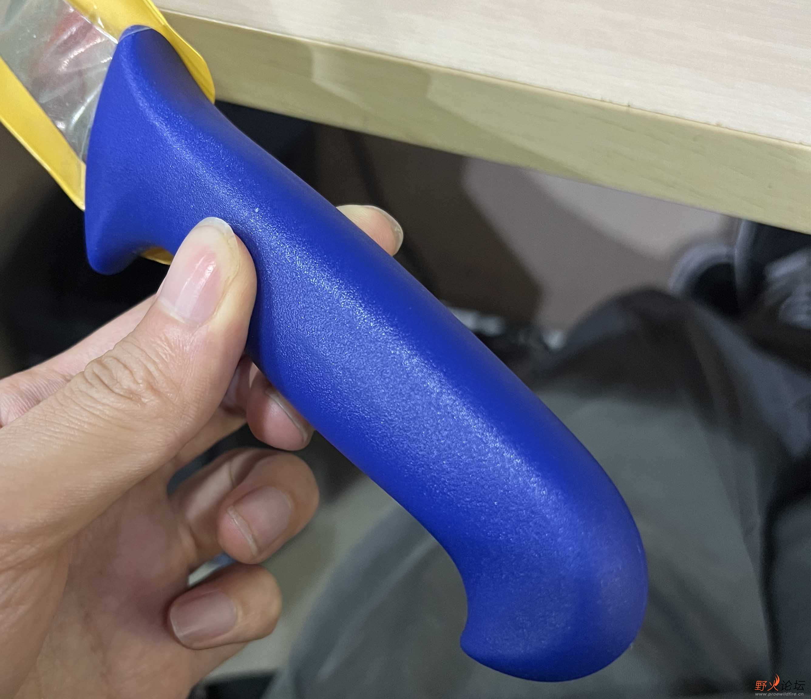

[已解决] 如何建模这个刀柄前端
发表于 2026-3-3 16:59 | 显示全部楼层 |阅读模式
悬赏20金钱已解决
图片和文件已附上

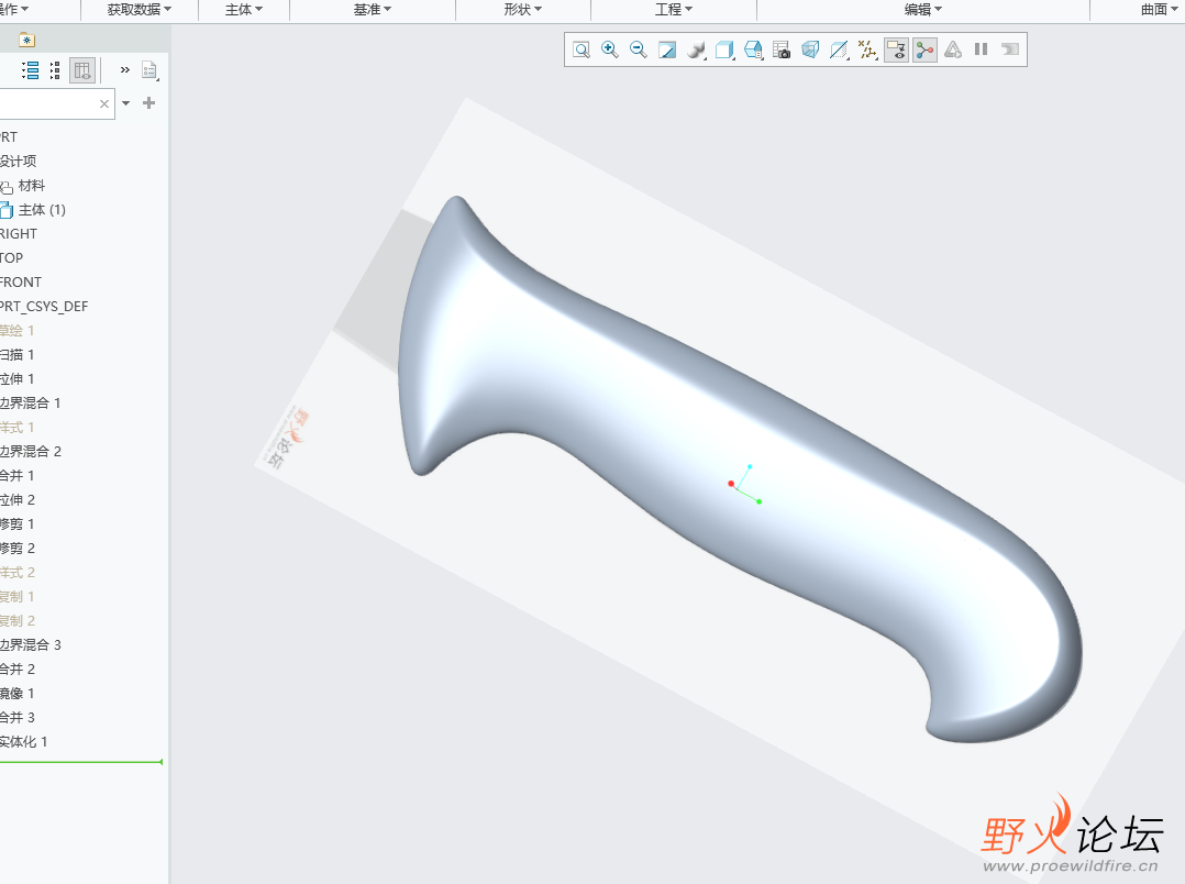

练练手还是不错的
04.prt.zip (231.78 KB, 下载次数: 23, 售价: 3 金钱) 版本CREO9.0
 楼主| 发表于 2026-3-4 10:03 | 显示全部楼层
iasiqtg 发表于 2026-3-3 16:59
练练手还是不错的
版本CREO9.0
做的真好,我切面切半天,还是做的很难看

版本CREO9.0
你们画曲面,习惯边界混合用得多,还是扫描用得多呢。
过好当下 展望2026
163
263
发表于 2026-3-4 18:43 | 显示全部楼层
扫描 边界混合,样式混着用

发表于 2026-3-6 09:02 | 显示全部楼层
周末了,逛逛论坛,做了一个,感兴趣的可以看看
04.prt.3.zip
382.87 KB, 下载次数: 115
creo7.0
越学越觉得自己菜鸟一枚。。。

发表于 2026-3-6 11:46 | 显示全部楼层
放样合并混成
