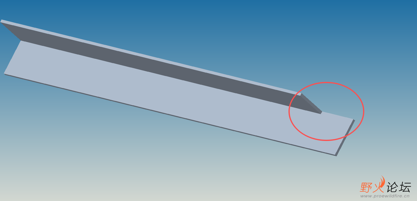

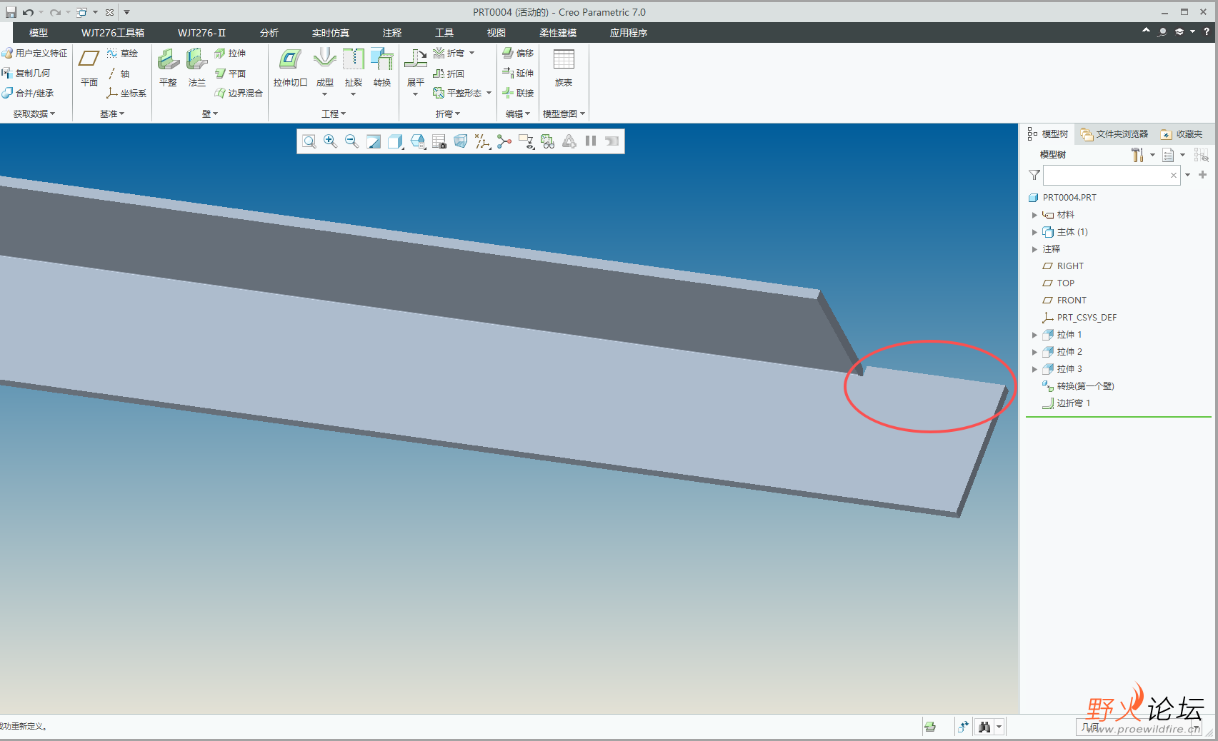

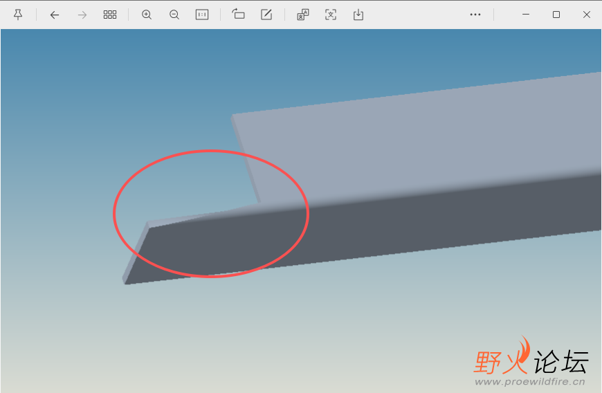

本人每次在做钣金拆图时。总是会遇到像这样的实体转成钣金以后添加圆角时。这个地方总是会扭曲,我尝试添加止裂口依然不行,后面我发现在转钣金前在折弯边上切掉一个小口就可以了。请问各位大佬。这种情况,有没有办法不用切除一个小口的?也能转成钣金后添加圆角不扭曲的 微信图片_20260303093354_431_259.png

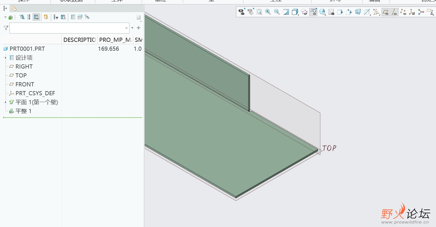

我的怎么不会,不是能倒吗

切掉一个小口,不就是相当于止裂槽

我的怎么不会,不是能倒吗
啊……能发你的文件给我看看吗?
163
263
发表于 2026-3-3 10:25 | 显示全部楼层
liuxiujun520 发表于 2026-3-3 10:19
啊……能发你的文件给我看看吗?
9.0的
prt0001.zip (60.59 KB, 下载次数: 5)

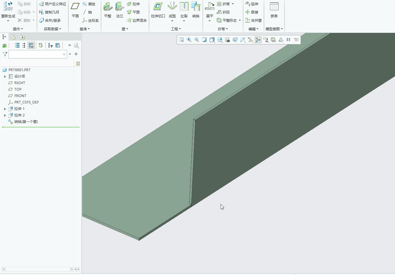

 楼主| 发表于 2026-3-3 10:27 | 显示全部楼层
啊……那打不开。我的是7.0的

切掉一个小口,不就是相当于止裂槽
确实。我就是想能不能不要多画这一步,我就是想能不能在钣金里添加圆角时。他会自动添加止裂槽!
