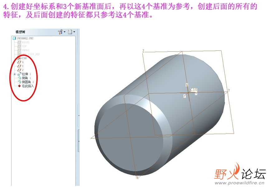

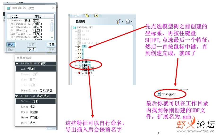

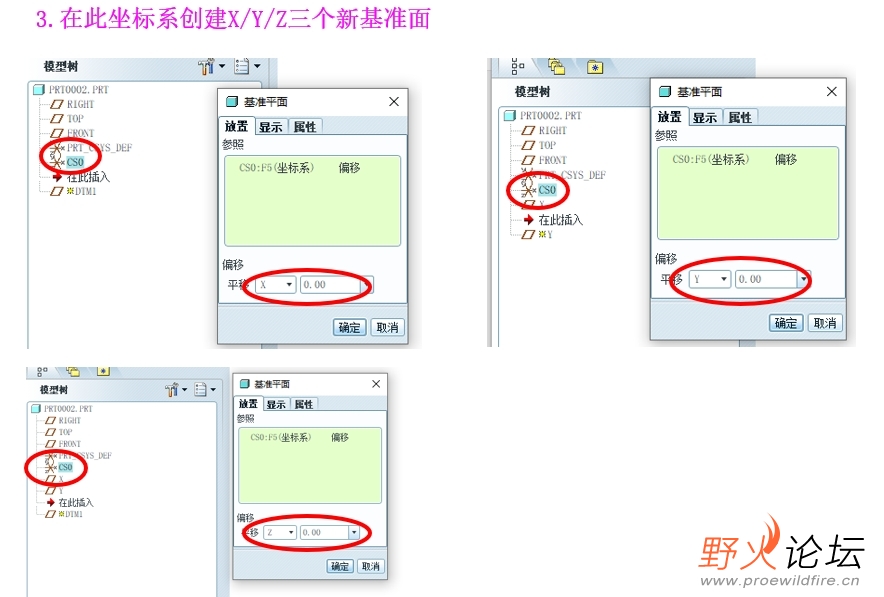

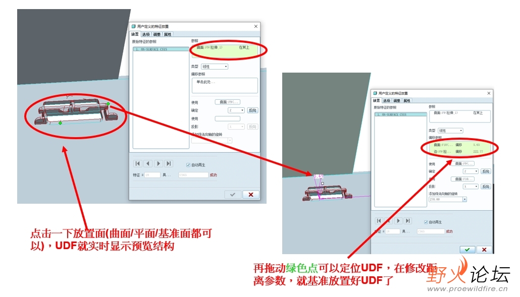

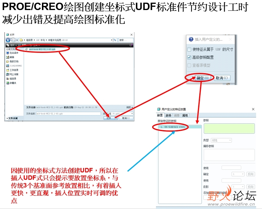

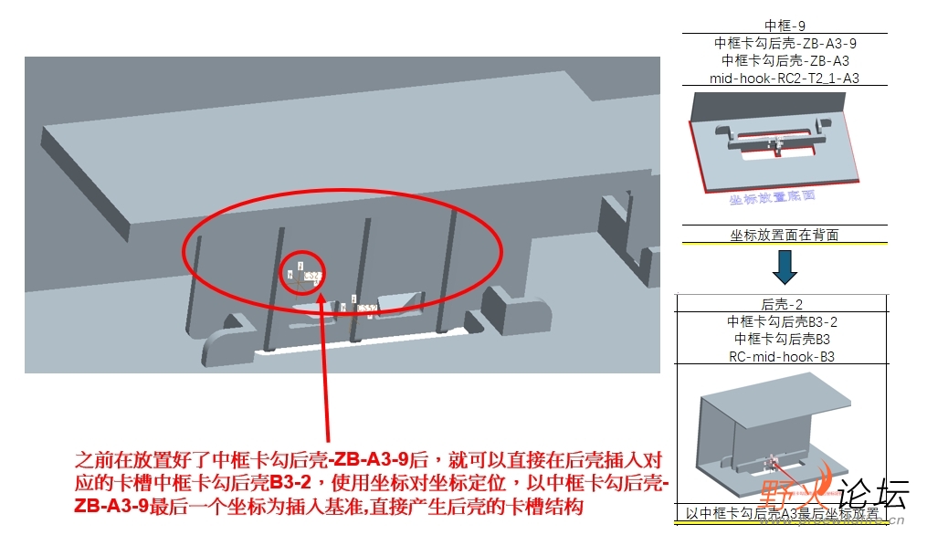

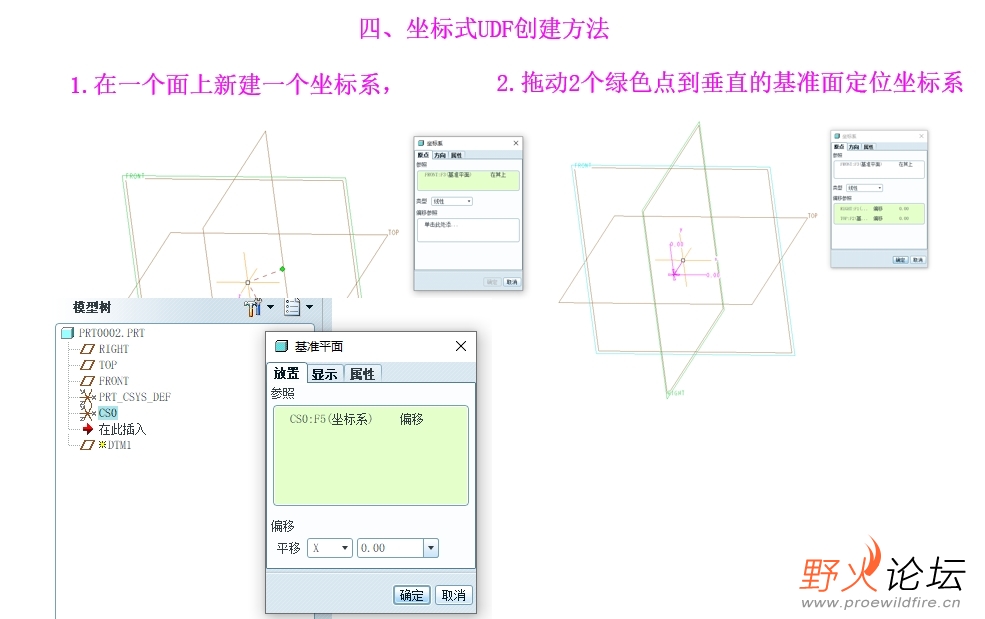

分享PROE/CREO绘图创建坐标式UDF标准件节约设计工时方法:
