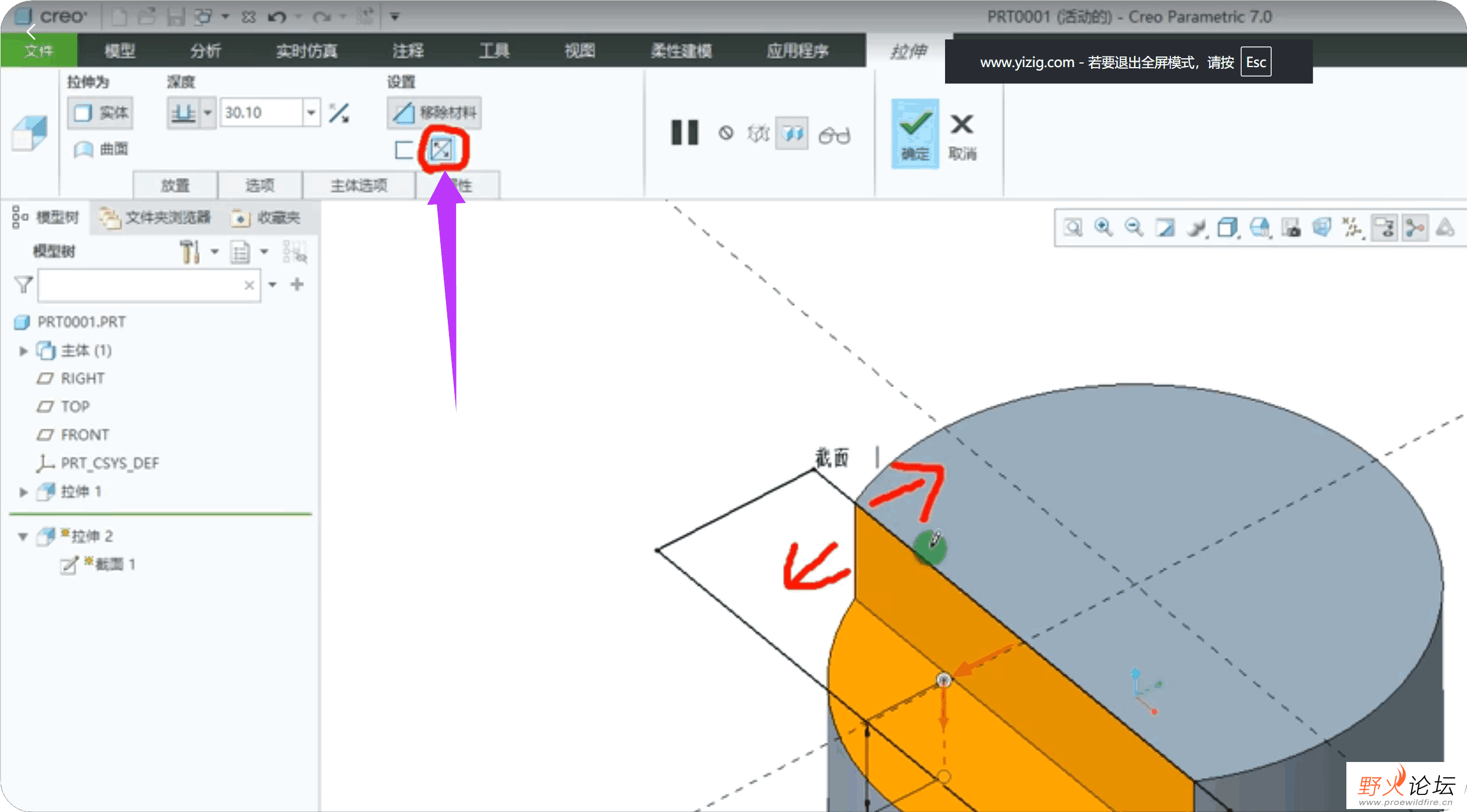

1.Creo10.0没有这个“切除侧”的选项,在哪里可以调出来?

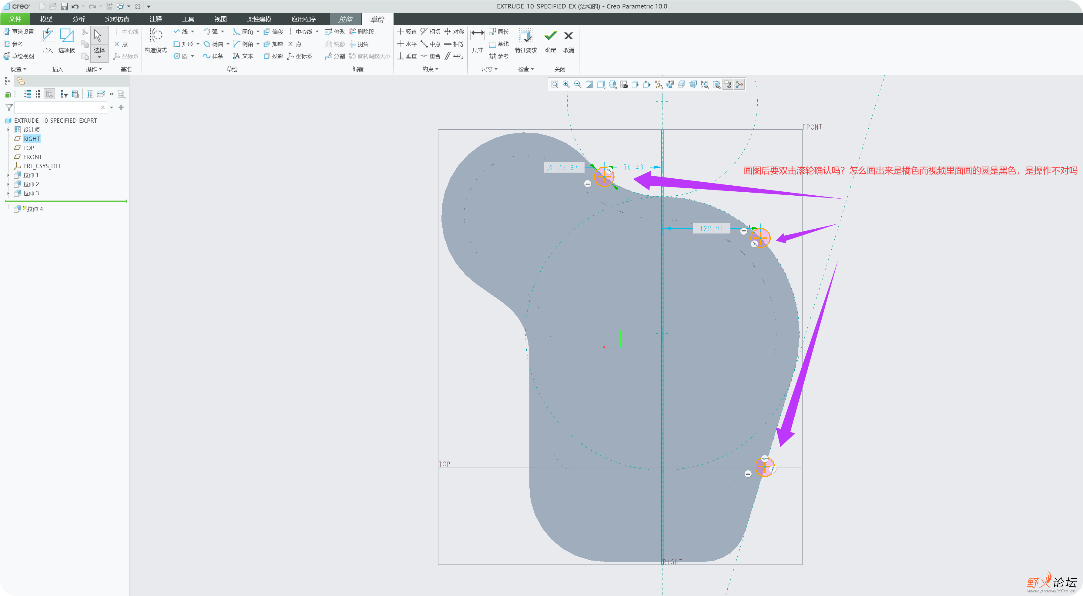

2.画图后要双击滚轮确认吗?怎么画出来是橘色而视频里(Creo7.0)面画的圆是黑色,是操作不对吗?

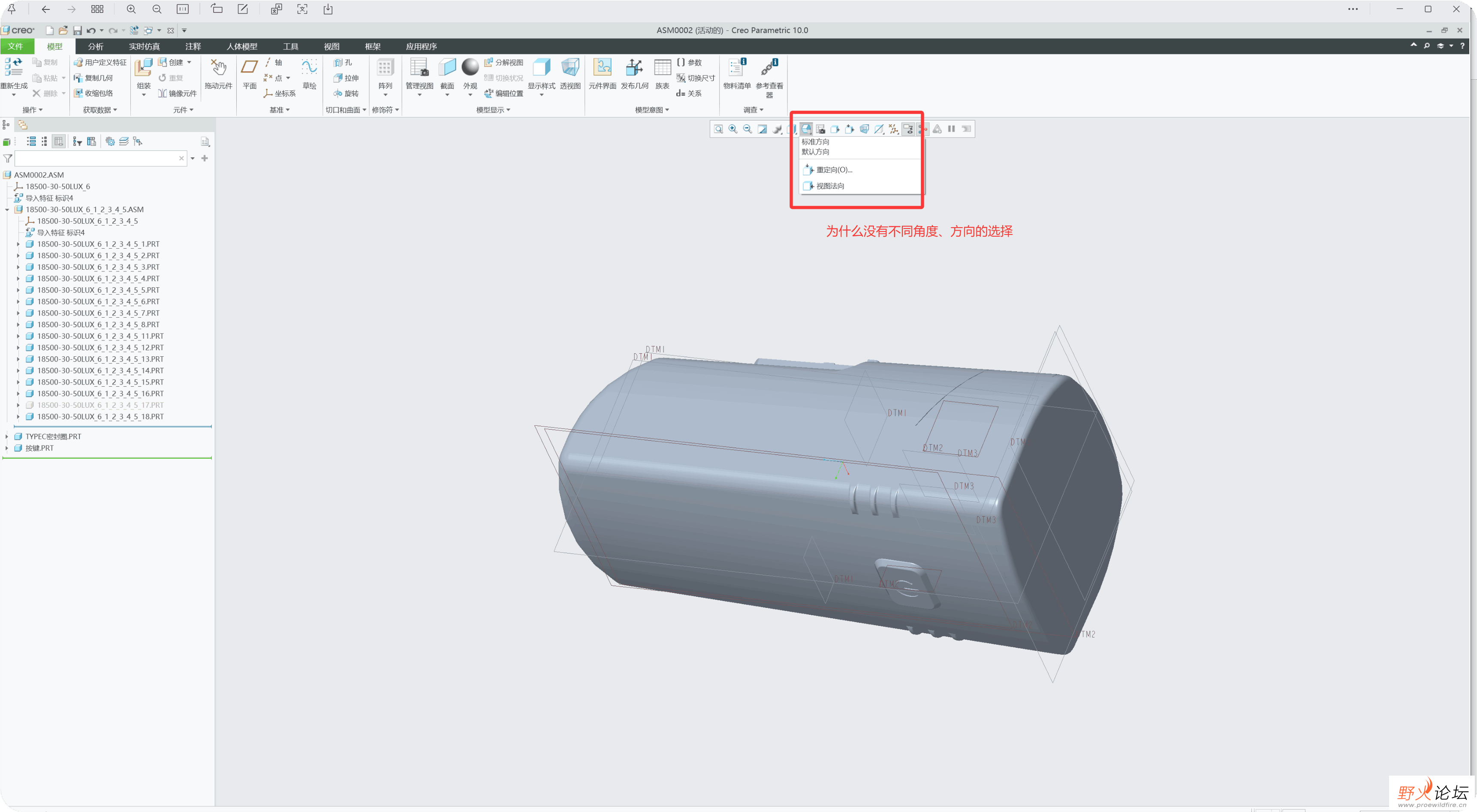

3.画圆的时候怎么保证一样大,不可能画完全部选中圆再去修改尺寸吧?

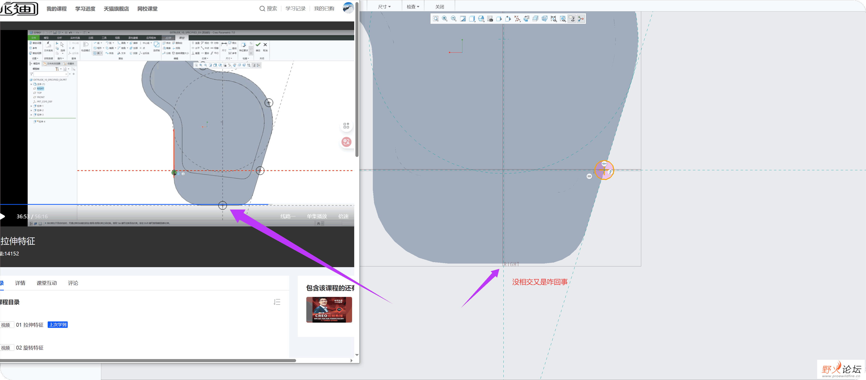

4.自己画,底部位置没相交是咋回事?和视频的不一样,视频的有一条虚线

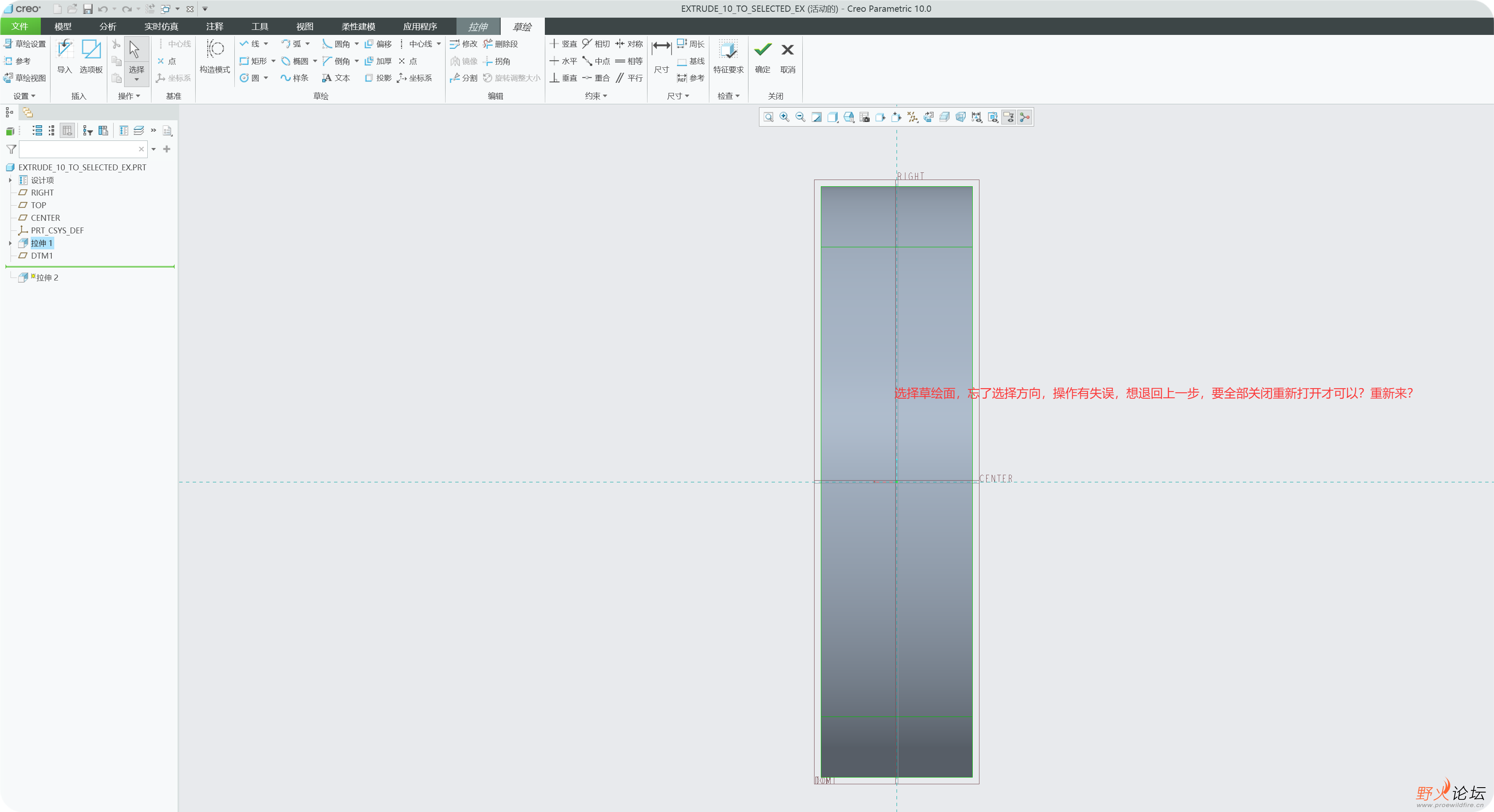

6.选择草绘面,忘了选择方向,操作有失误,想退回上一步,要全部关闭重新打开才可以?重新来?
7.这些零件是有这些方向选择的,分别代表的是零件的不同视角?怎样才能打开这些,和第5个问题一样

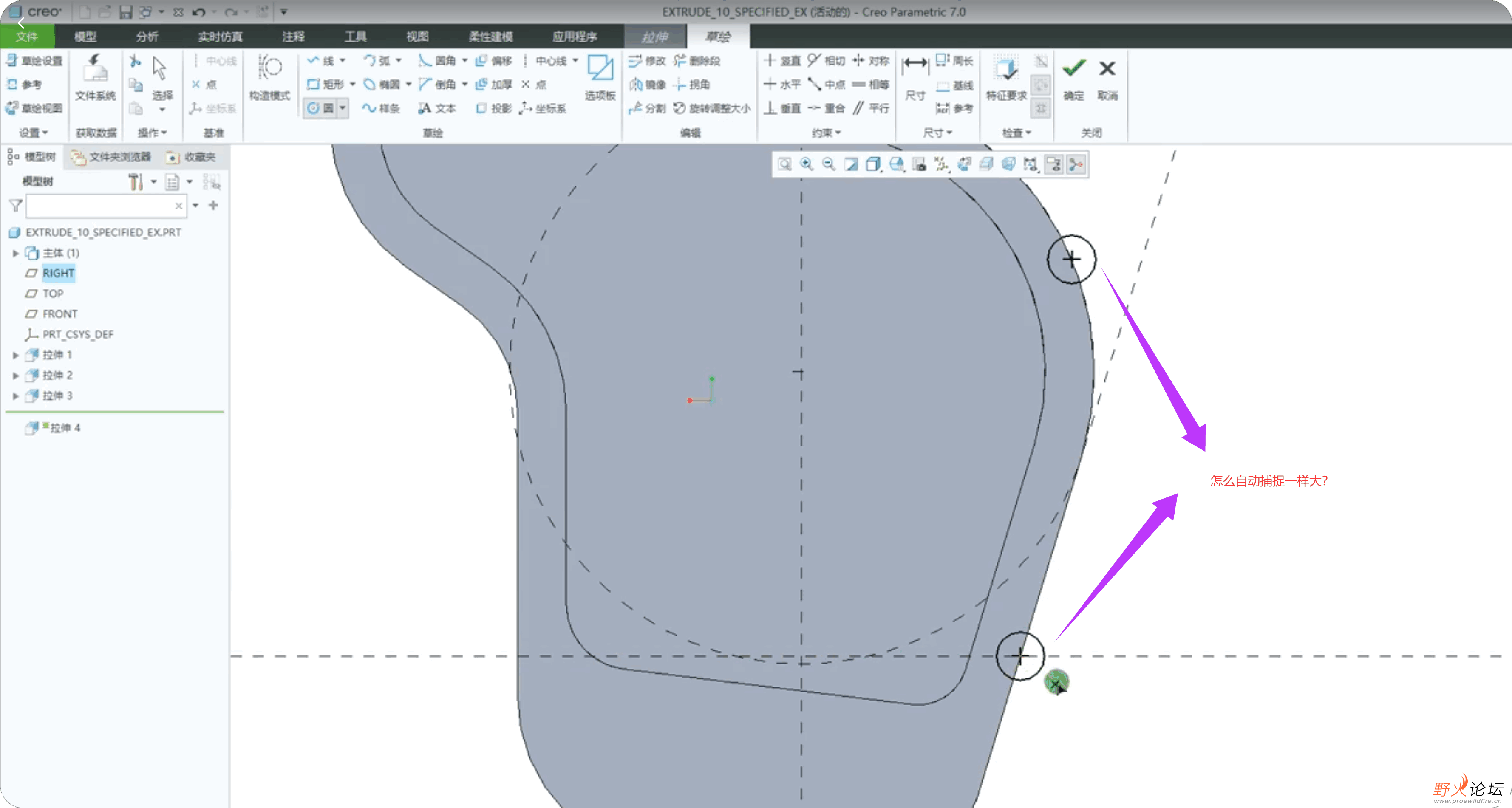

82

颜色都是可以自己设置的;
画圆的时候,鼠标别拖太快,旁边出现等号就是一样大了;
约束选项卡里面的功能都去用用试试,看左下角提示操作;
改变草绘方向点击左上角草绘设置;
stp文件没有相关的视角特征,可以自己去设置;
