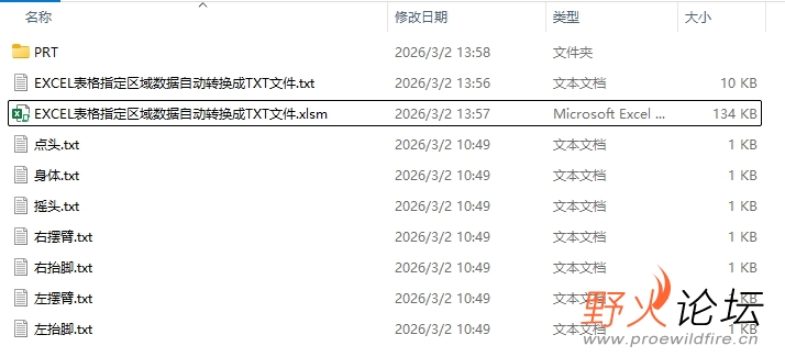

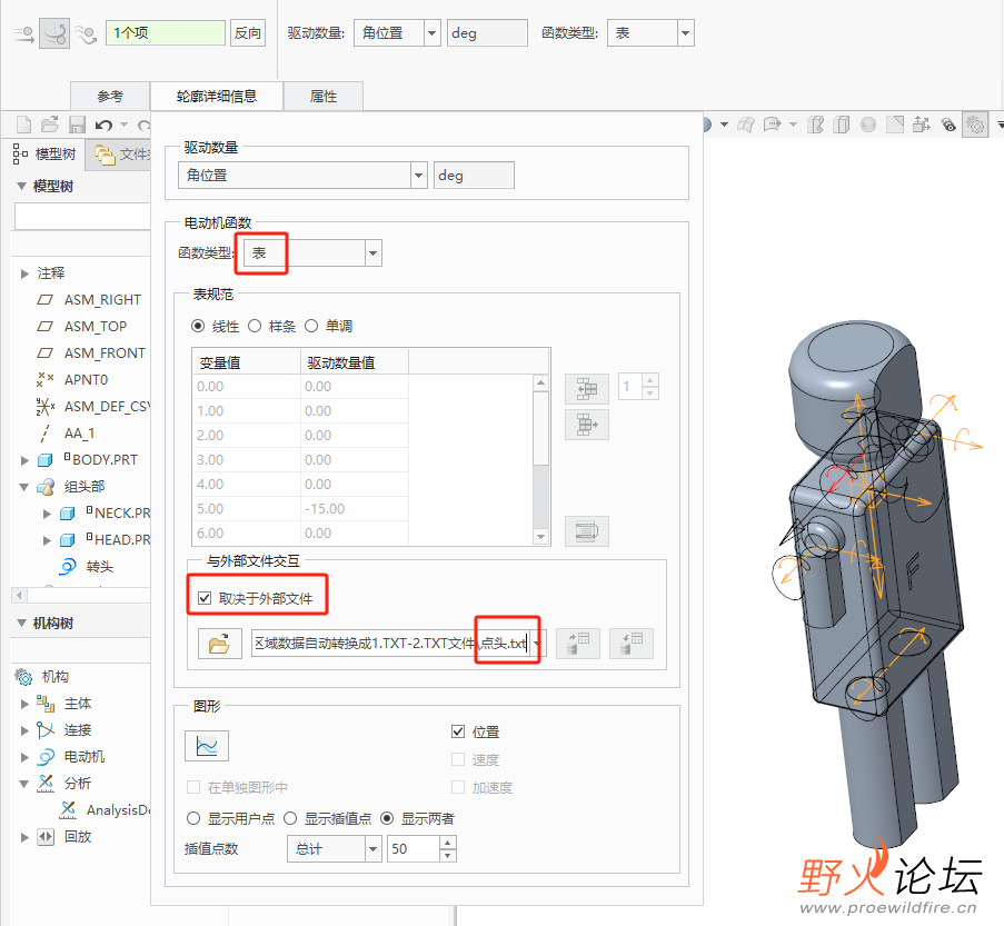

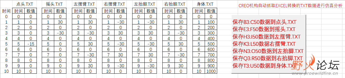

通过EXCEL表格指定区域数据自动转换成多个TXT文件,CREO4自动抓取生成的多个TXT进行模拟运动,方便随时修改参数进行运动仿真。
PRT.rar (420.28 KB, 下载次数: 13, 售价: 1 金钱)
[ EXCEL表格指定区域数据自动转换成TXT文件.zip (124.48 KB, 下载次数: 17)

谢谢分享!结合了VBA,很不错了
