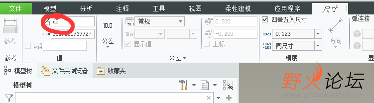

在三维环境点一个特征选尺寸编辑,会弹出选项卡。左上角会显示比如d2,d5这样的尺寸默认代号。然后可以改成自己想设置的字母。问题是改完了如果想恢复默认的怎么办。删除了不让为空,重新输入默认的代号,又会显示占用了。

config中加入这一行
!弹出提示显示相关的ID值
show_selected_item_id yes
这样鼠标放到尺寸上会显示ID值,例如 D16:F5(拉伸_1)ID=16
再把你上图的d后面改为ID值,也就是ID=16,例如d16
前面的字母也是有特殊含义的,不要改错了

不是这个,我说的是图上那个d2,直接修改以后改不回去的问题

再好好看看我说的,你得知道ID才能改回去

我知道ID,用族表添加尺寸可以查,但是在图上那个位置改不回去,会显示已占用。你试试就知道了。比如把那个d2先改成类似D之类的字母,再试试能不能改回d2(这个看你改的尺寸是原来是什么)

又试了下可以了,不知道为什么,之前试过不行
