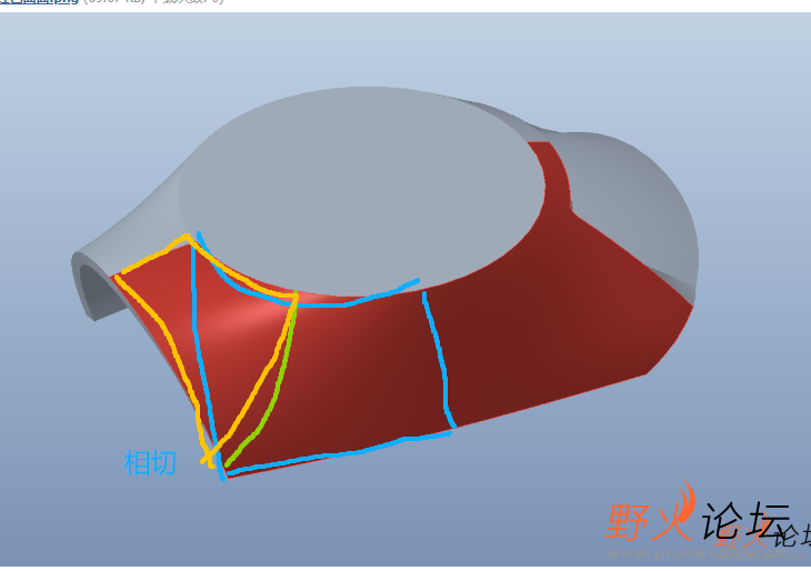

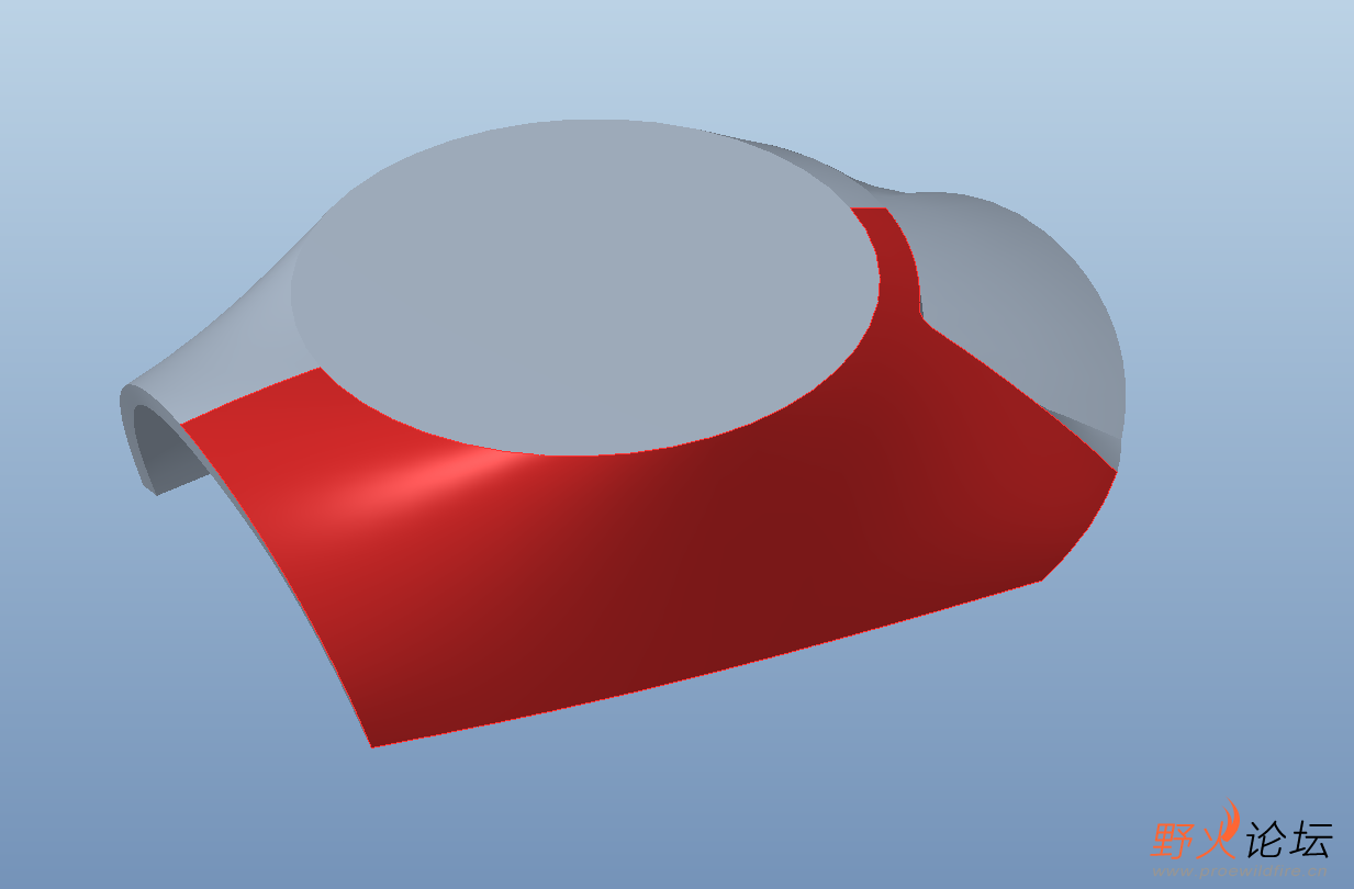

给新手练下,也求大神帮抄下图,求帮扔个有步骤的PRT给我学习下。
要求,不要参考ID上的点或线或面,要重新一步步画出来。

发表于 2026-3-2 10:38 | 显示全部楼层
先建立蓝色的面先,左下角要设置相切,建立蓝色的面。
然后搞曲面上的曲线,建立绿色的线,把蓝色的面切掉一部分,建立黄色的四边面,最后合并。右侧的也是一样的做法,常规五边面的做法

高手,能否帮画下图看下,左边的我是懂搞了,右边的搞不出来

一样的步骤,都是五边面画法,自己琢磨一下就明白了,不是很复杂的
再说我用是9.0,画了你也打不开

我画出大部分了,又出现新的问题,就是加厚只能加到2.3mm。

分析-检查几何-半径,看看最小半径是多少,小于你要的壁厚就不行,得改最小半径的位置
还有就是自相交,穿插也会报错
你这个是要抽壳弄成实体的,不是加厚
发表于 2026-3-8 20:21 | 显示全部楼层
试着画了一下,看看是不是这样
