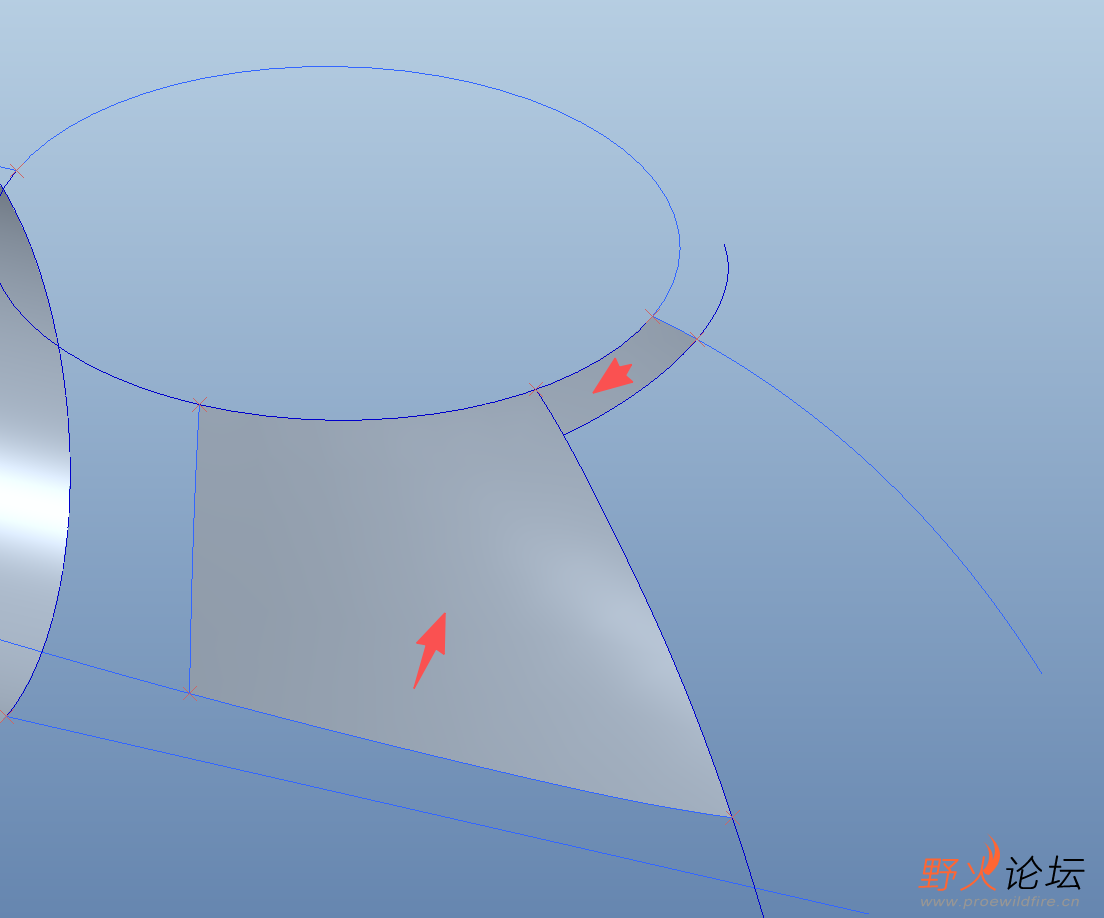

请各位大神帮看下,是不是构线问题,导致这两个面无法相切。也帮指点下,应该怎么构线?
附上ID图,红色曲面是要抄图。

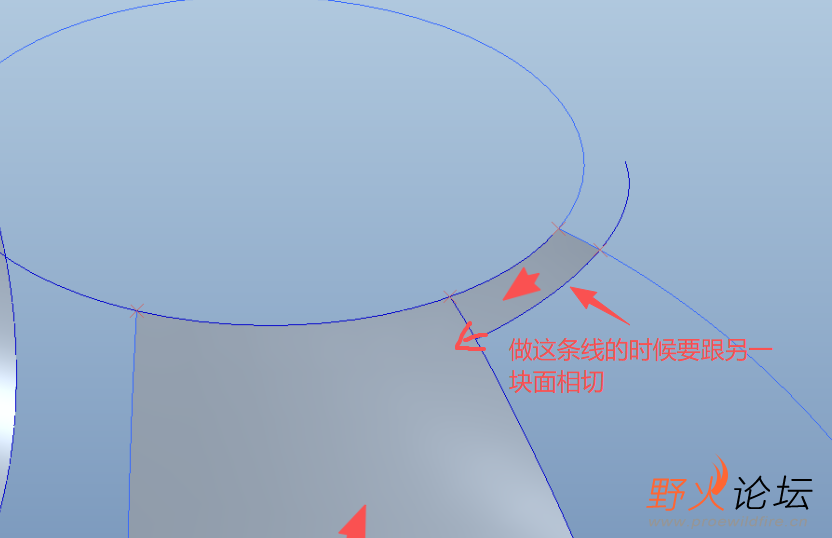

发表于 2026-2-28 13:29 | 显示全部楼层
画的线要和面相切

 楼主| 发表于 2026-2-28 13:36 | 显示全部楼层
Lei-tao 发表于 2026-2-28 13:29
画的线要和面相切
意思是我先画一个面,然后画另一个面的线时,让它相切那个面?
163
263
发表于 2026-2-28 13:47 | 显示全部楼层
如图:不过要找出问题最好把原文件发出来,才能找出你的问题

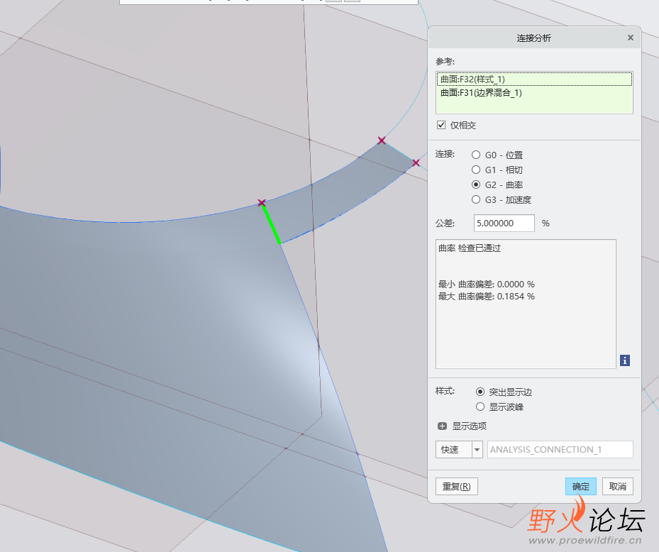

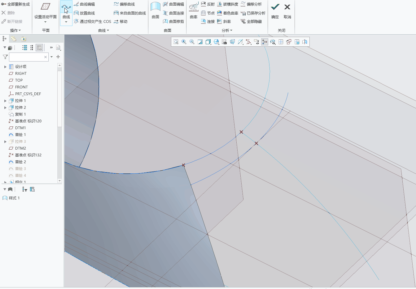

发表于 2026-2-28 14:54 | 显示全部楼层
那条曲线不能直接用相交,重新做一条就好了
1.prt.zip (116.37 KB, 下载次数: 6) 版本9.0的

 楼主| 发表于 2026-2-28 14:57 | 显示全部楼层
你新画的那条线,跟我原来的线是不是重合?
能否讲解下思路?
你的图我打不开。
163
263
发表于 2026-2-28 15:17 | 显示全部楼层
就是这样!
回复 顶 1 踩 0
