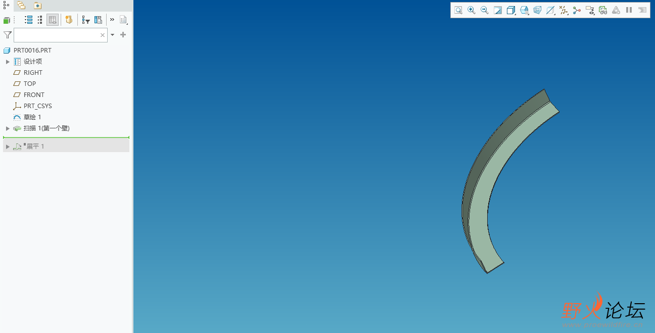

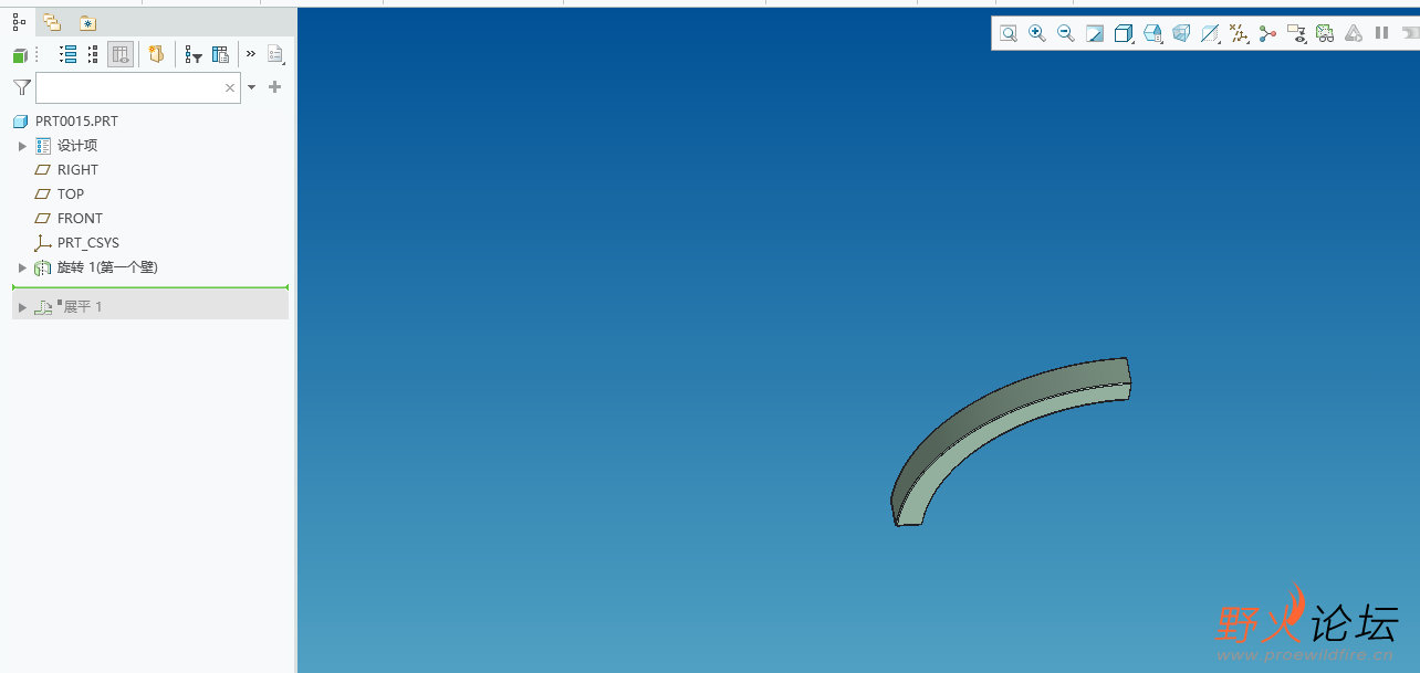

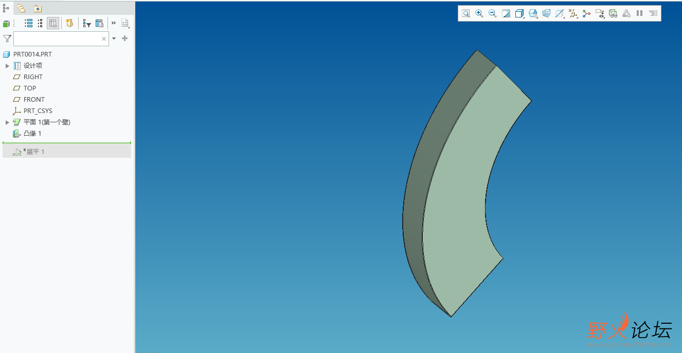

请高手帮助分析,展开差异的原因,谢谢。
平整+法兰
平整+法兰
旋转画法
旋转画法
扫描画法
扫描画法

你用横截面驱动展平展开就会发现,其实展开的结果是差不多的。你的扫描和旋转画法之所以展开后和平面加法兰的不一样,是因为前两者的你用的展平展开明显是有问题,也就是说这种看上去就不太对的展开结果其实是错的。最后的那个“无法展平”的,你也可以用横截面驱动展开,结果和前面的结果也是一样的。

钣金展开你是一点都不想了解啊
能量守恒,变形不会影响物质总质量和体积
但你画的几个东西大小体积都有明显区别

Creo钣金模块的展开,参考了解就行,只能对简单的折弯进行相对准确的展开,其他展开不是它的主业。要准确展开尺寸,拿到其他制造软件中去展。Creo主重设计,制造还得更专业的,推荐Hexagon VISI。
