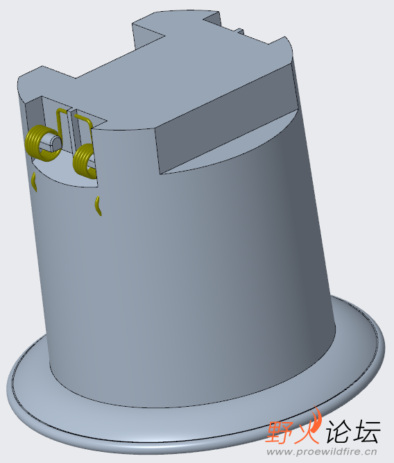

我已经画好这个扭簧了,请问需要怎么才能装配在外壳上,试了一下挠性,装不进去,求教一下大神

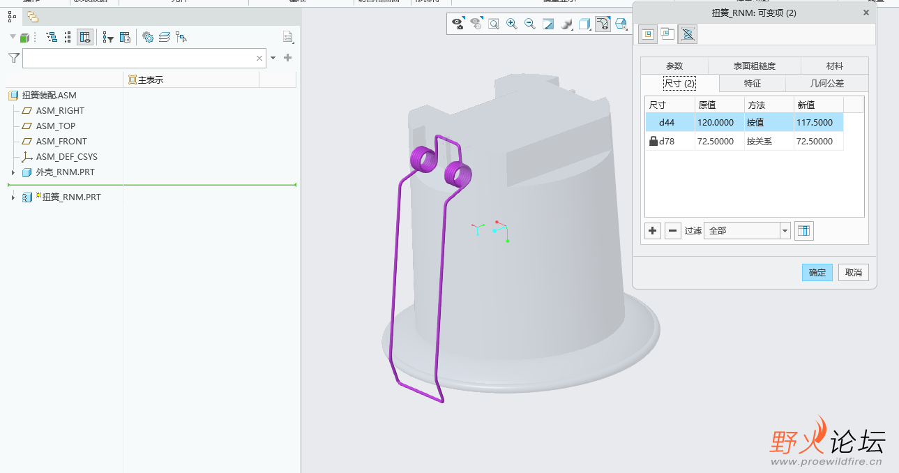

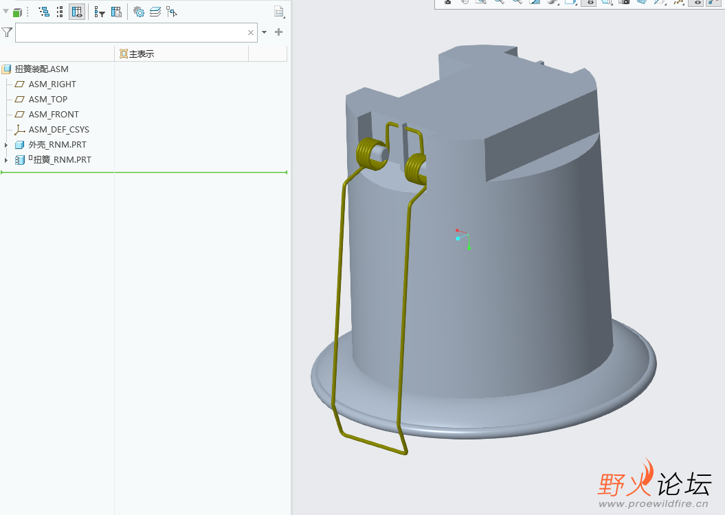

要这样吗?我的是笨方法,一点点调了

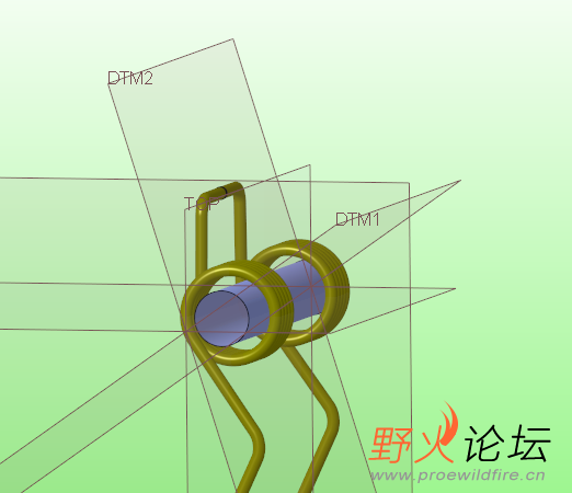

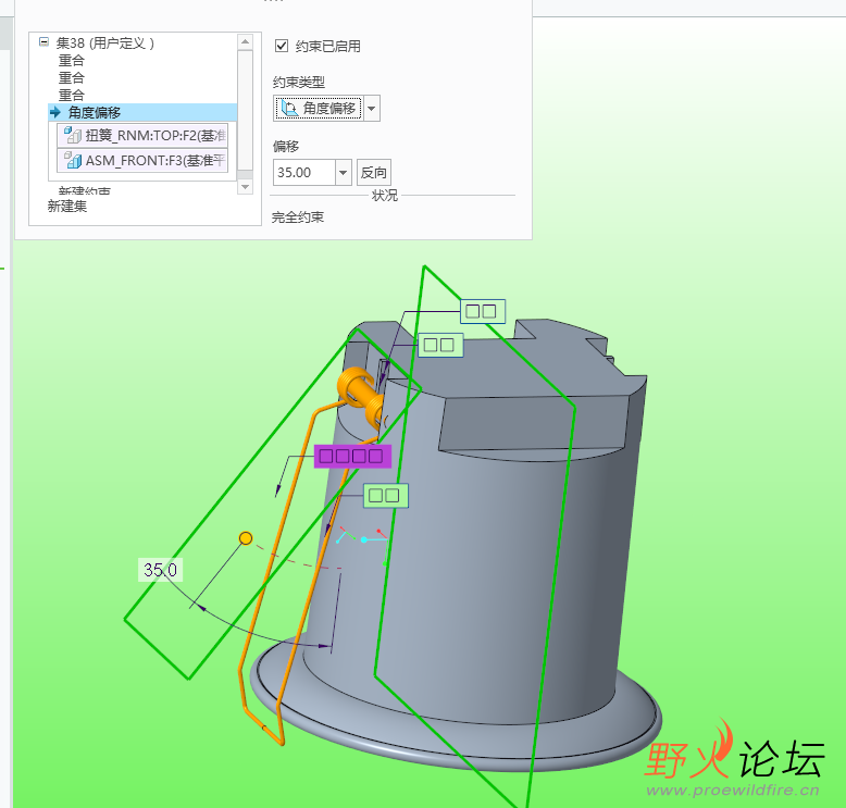

不知道对不对,扭簧设计好的前提下,要装配。直接在扭簧做一个基准,再装配就好了。
