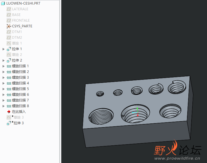

螺旋扫描生成螺纹时,有些会提示报错,后发现将截面方向改为“垂直于轨迹”之后可以生成,但是前面选择“穿过旋转轴”就可以生成的螺纹改为“垂直于轨迹”后则生成失败,当然其中也有采用两个方式均能生成螺纹的情况,有没有大佬知道这是什么情况,或者能否请教各位大佬,两种截面方向的区别(自己查过但是没有太明白)
(其中螺旋扫描1 2 3 5 用“穿过旋转轴”可以生成,4  6 两种方式都可以生成,7 8用“垂直于轨迹”可以生成)
各个螺旋扫描对应螺纹:
1 M14*1
2 M16*2
3 M12*1.75
4 4*0.7
5 M5*0.8
6 M6*1
7 M8*1.25
8 M10*1.5
另外生成的螺纹起始部位会少半圈,结尾会多出来,有没有更好的办法解决,(我用切除的方式来解决,但是用“垂直于轨迹”生成的螺纹切不掉,对此表示疑问)
最后还有一个疑问,螺纹生成后如果要对螺纹两端进行倒角该如何操作
(因为模型要用来3D打印,)
(为啥我只能上传512K以下的,只能通过网盘来上传prt文件了。我用的creo2.0)

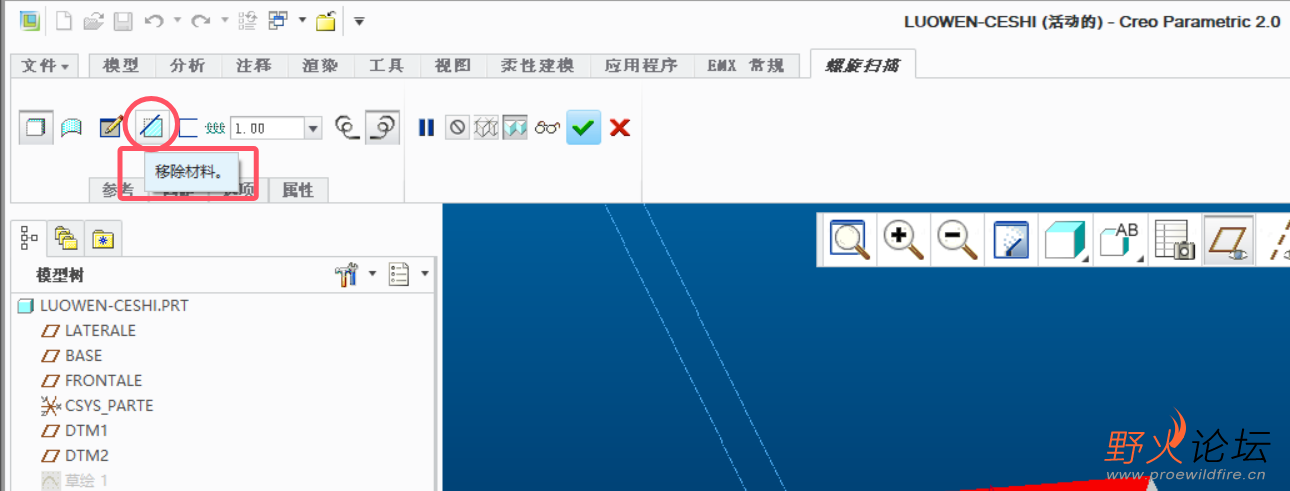

最佳答案
查看完整内容
螺纹用螺旋扫描切除材料,别用加材料,先倒角后螺旋扫描。
409
598
发表于 2026-2-26 14:48 | 显示全部楼层

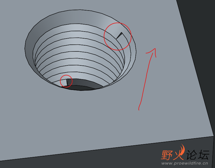

 楼主| 发表于 2026-2-27 11:01 | 显示全部楼层
非常感谢大佬的回复,已经采用你的办法来试了,不过起始端端和结束端能否平滑过渡(不像现在这样戛然而止)
另外两种截面方式有什么区别大佬了解吗,求问

发表于 2026-2-27 12:40 | 显示全部楼层
2237904181 发表于 2026-2-27 11:01
非常感谢大佬的回复,已经采用你的办法来试了,不过起始端端和结束端能否平滑过渡(不像现在这样戛然而止 ...
把螺旋轮廓线画长点

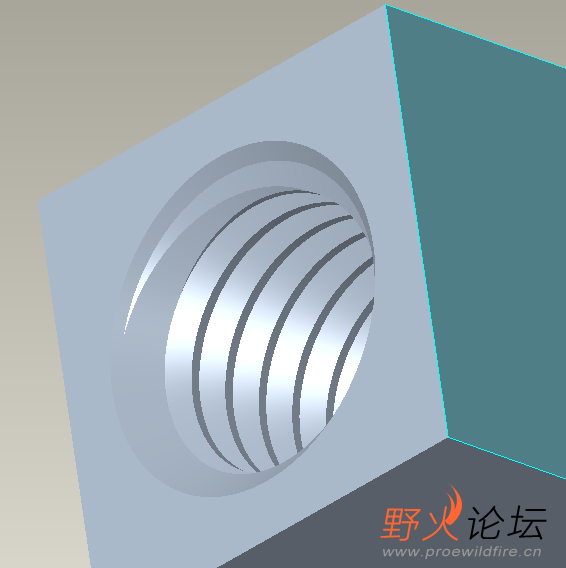

发表于 2026-2-27 15:15 | 显示全部楼层
螺旋輪廓線不要是一條直線,在螺紋收尾的端部畫一條垂線再導個圓角,就會有一個平滑過渡的收尾了

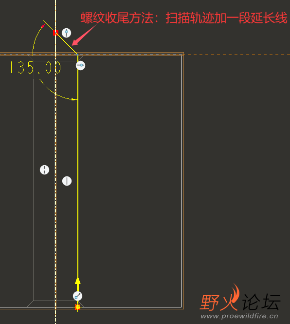

发表于 2026-2-27 22:26 | 显示全部楼层
螺纹收尾方法:螺旋扫描线长一点,超出实体轮廓,如图所示。
67
 楼主| 发表于 2026-2-28 09:44 | 显示全部楼层
十分感谢
