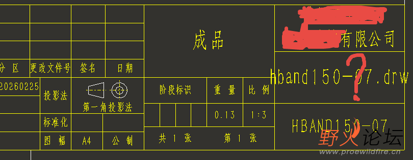

我一直正常使用的模板,在建模后生成工程图时,突然发现标题栏“名称一栏”不能跟随模型参数自动生成了呢?关键是以前一直在用没有任何问题,后来试了很多次还是这种情况,这是哪里的设置出现问题了吗?详情请见附图,请各位遇到过这种情况的朋友告知一下,谢谢!

发表于 2026-2-25 16:41 | 显示全部楼层
是不是参数名称不一样了?什么model name;

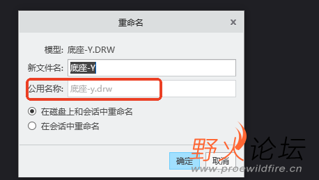

发表于 2026-2-25 19:52 | 显示全部楼层
这个地方没改导致的
