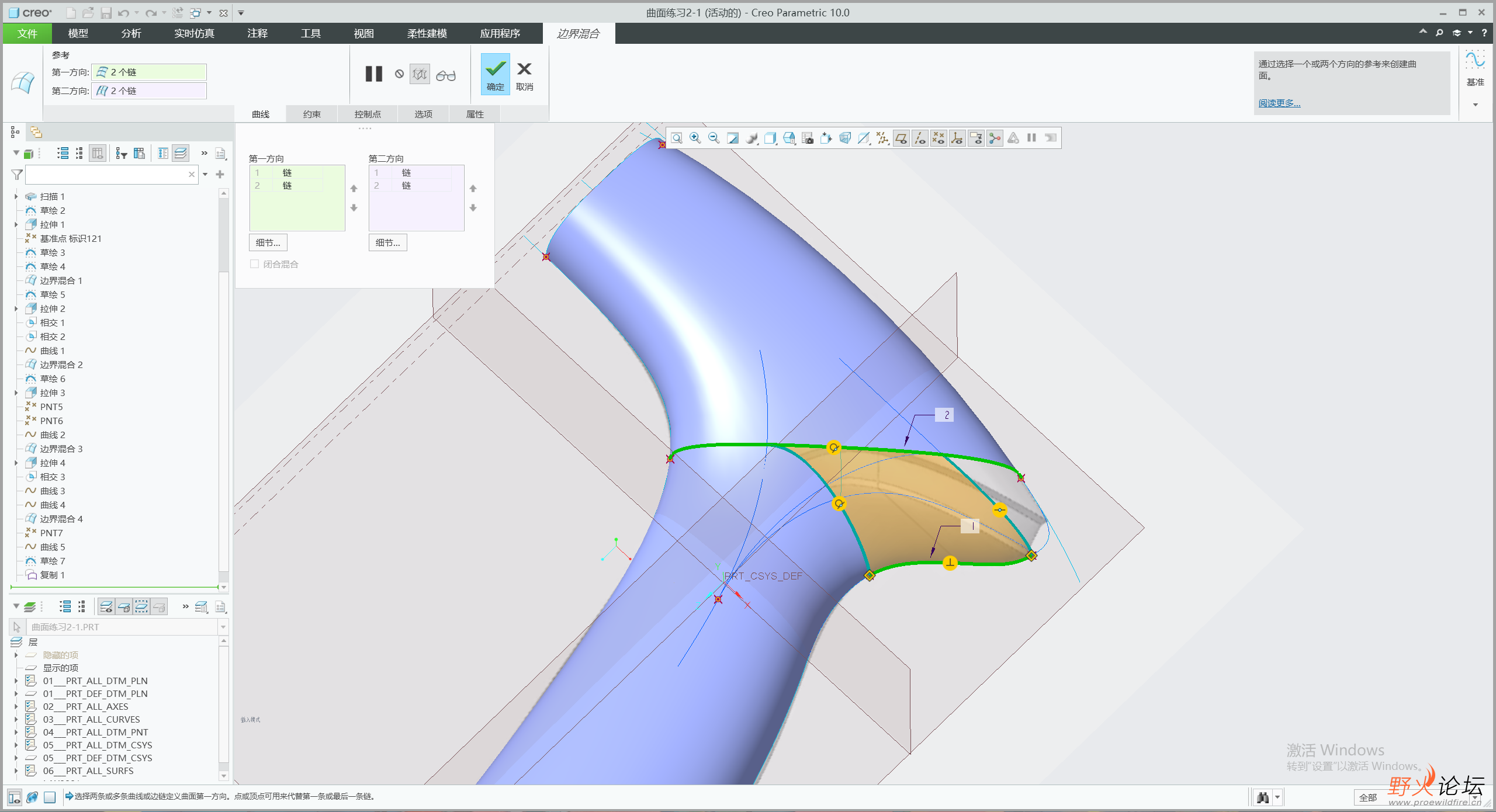

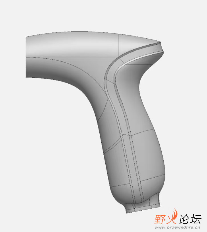

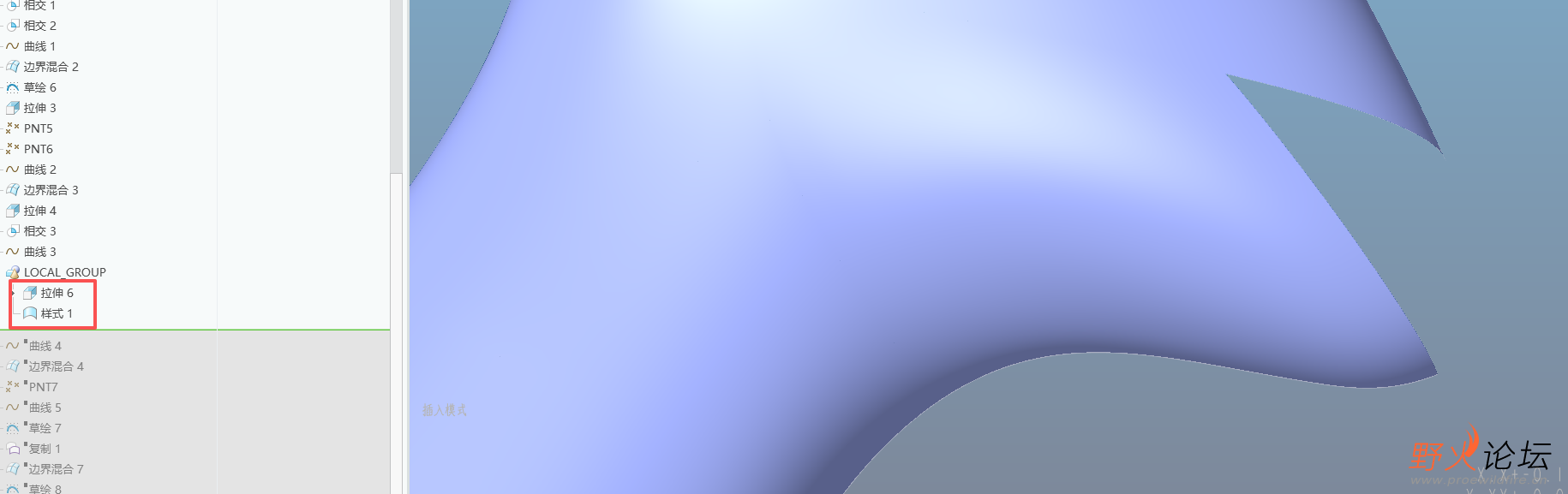

为什么图1的边界混合能成功,但是修剪过后的(图2)就不行,以及求助这个模型应该怎么画,谢谢各位大佬

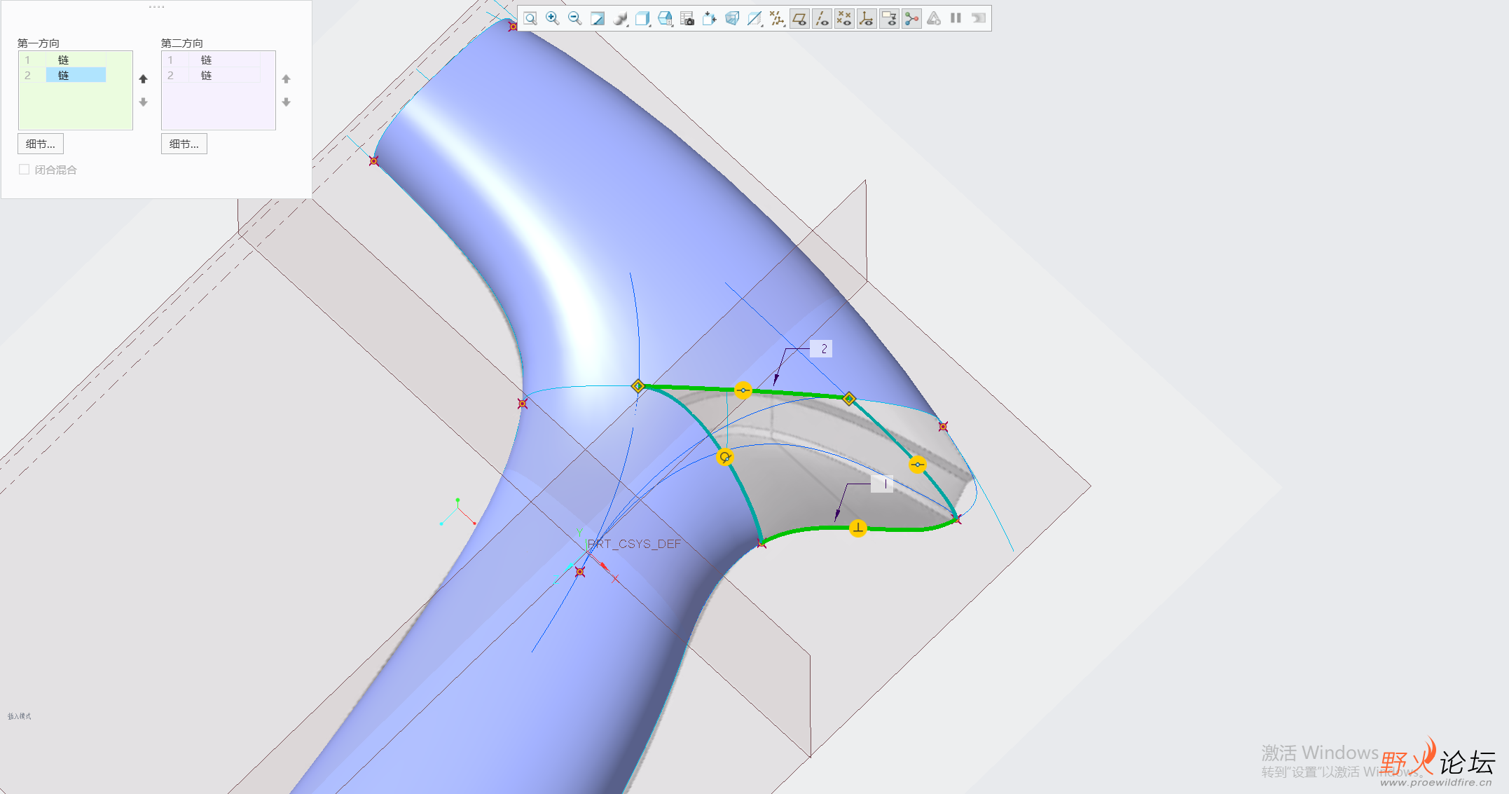

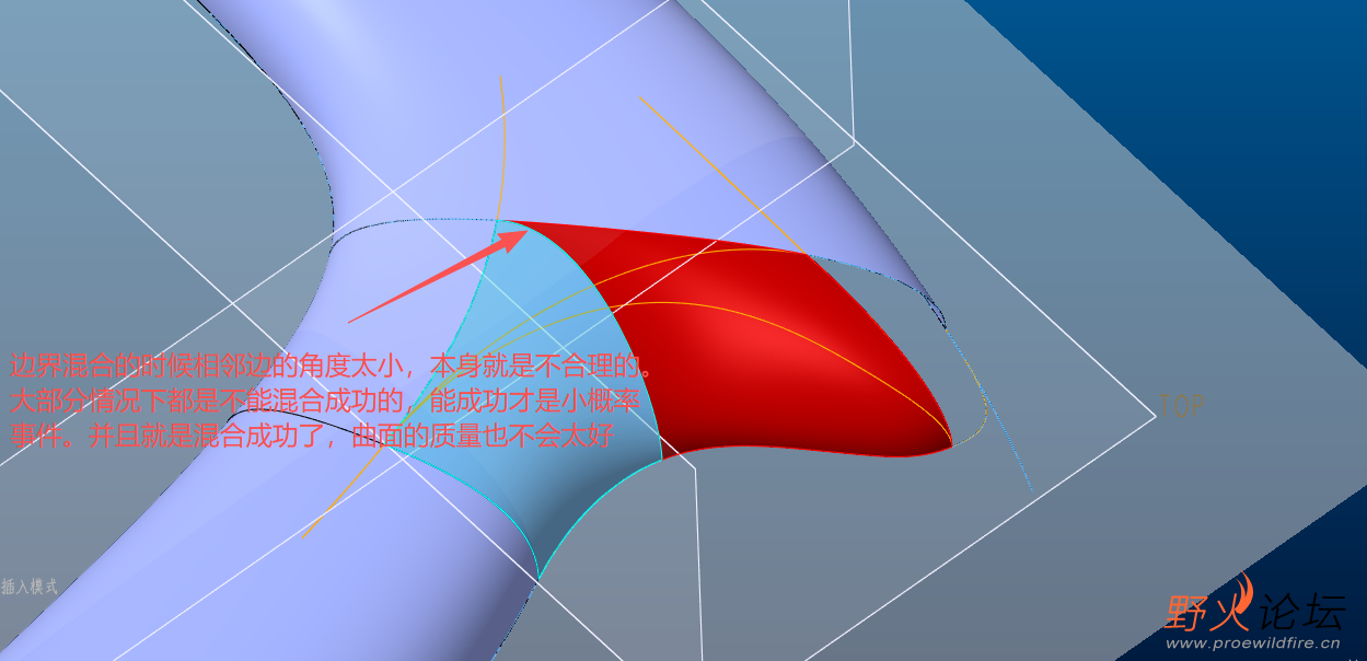

你这个修剪后有尖角收敛了,导致软件计算不过,未修剪时候软件按照整张面相切来计算的。 我也做了一下,供参考,源文件是creo12的版本,希望可以对你有参考意义

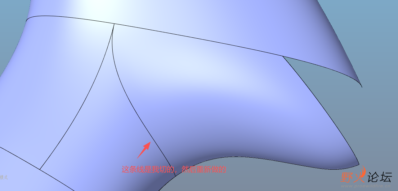

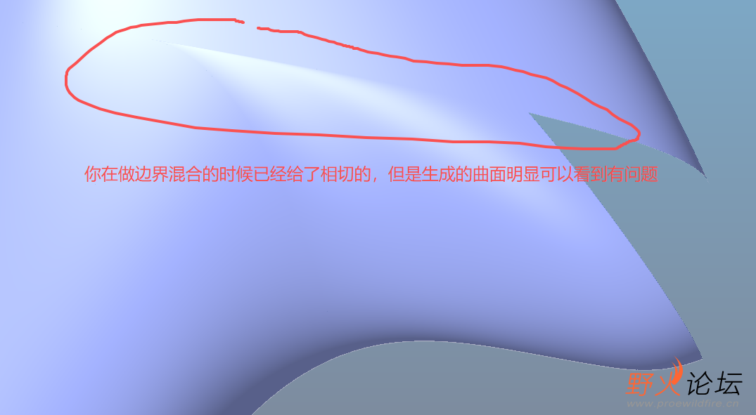

我的软件版本是12.0,所以就不给你上prt了。简而言之,就是你这个曲面的构面一开始就有问题,能成功才是偶然

同上,那个角太尖了,很容易出问题
