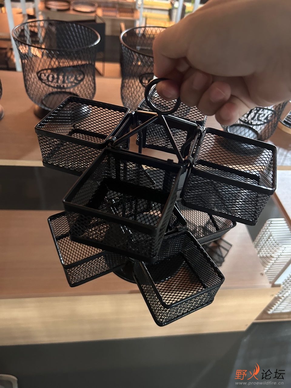

IMG_7646.HEIC.JPG.JPG 这种方形网状的怎么做出来呢,大佬们

不太明白,是指造型,还是实际加工
 楼主| 发表于 2026-2-27 17:15 | 显示全部楼层
rwc 发表于 2026-2-16 13:05
不太明白,是指造型,还是实际加工
就是造型,中间那些网格要怎么做出来呢,要阵列吗

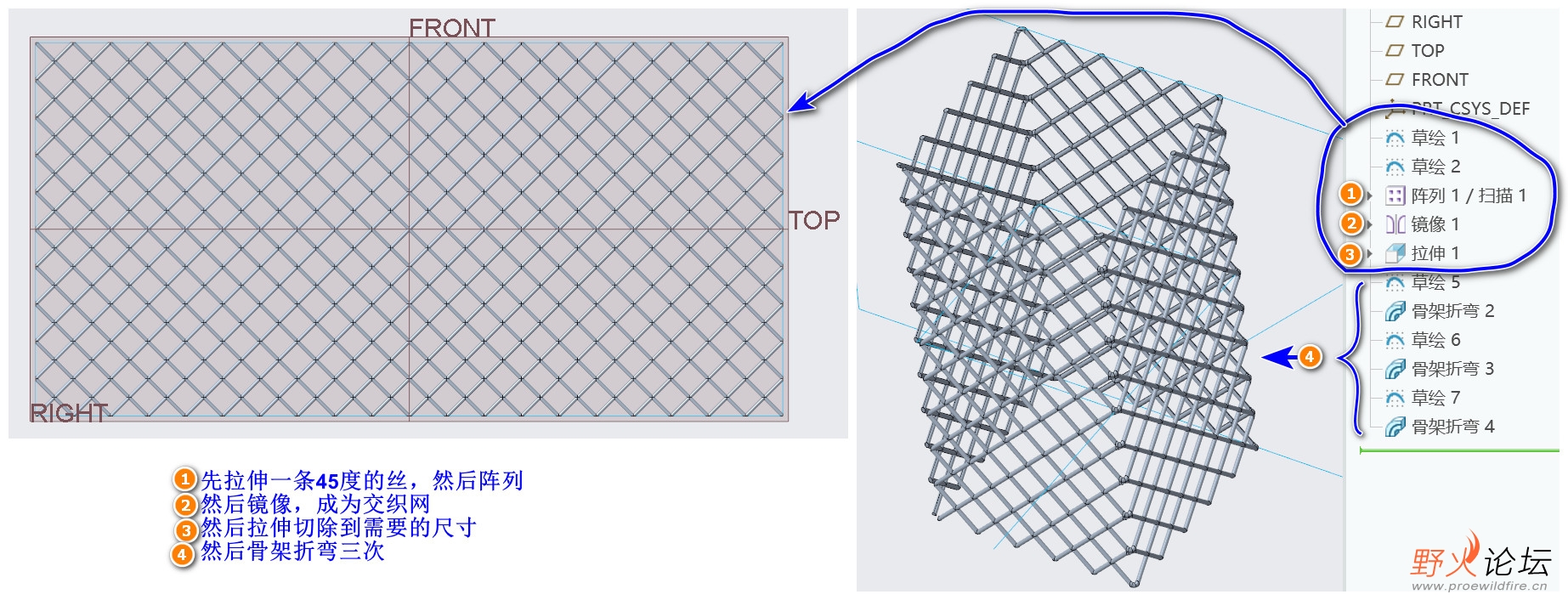

发表于 2026-2-28 16:46 | 显示全部楼层
平板-->晶格填充-->折弯

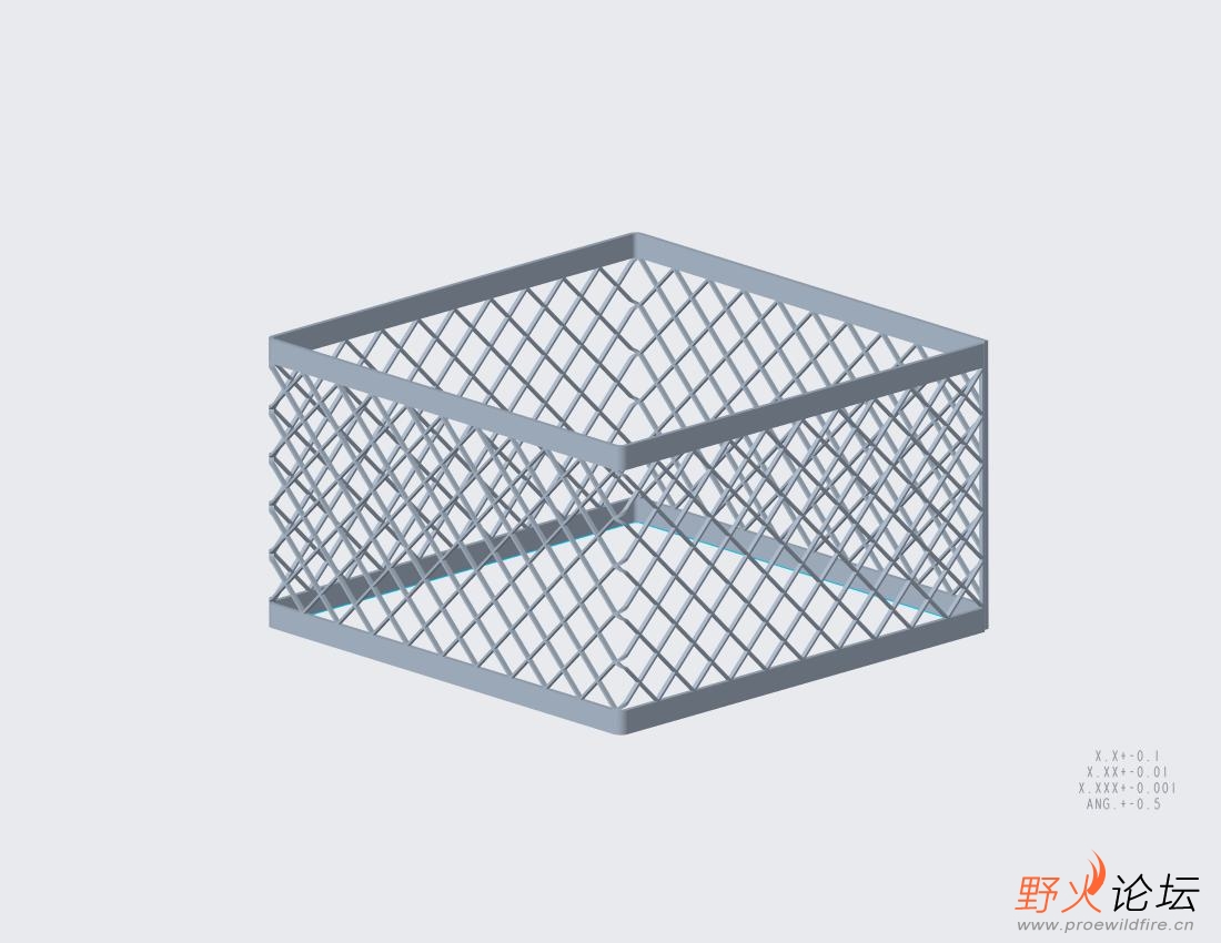

发表于 2026-3-1 10:18 | 显示全部楼层
是这个样子不?

发表于 2026-3-3 20:15 | 显示全部楼层
用网骨架折弯三次,还要算好长度。也可以一次折弯。
附件是12.4.3.0
方形网格.prt.zip
320.89 KB, 下载次数: 3
方形网格(一次折弯).prt.zip
198.92 KB, 下载次数: 1

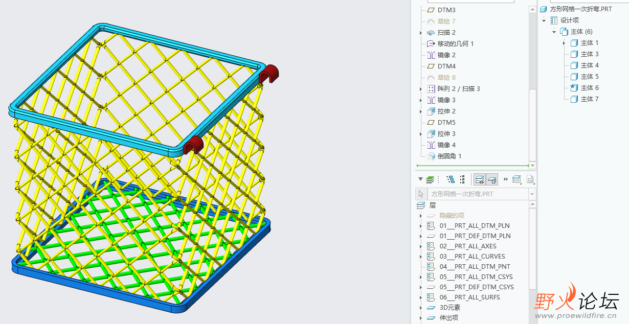

发表于 2026-3-4 10:54 | 显示全部楼层
我菜鸟练练手的
方形网格一次折弯.prt.zip
282.49 KB, 下载次数: 3

 楼主| 发表于 2026-3-13 16:47 | 显示全部楼层
对,是的是的,差不多这个效果
