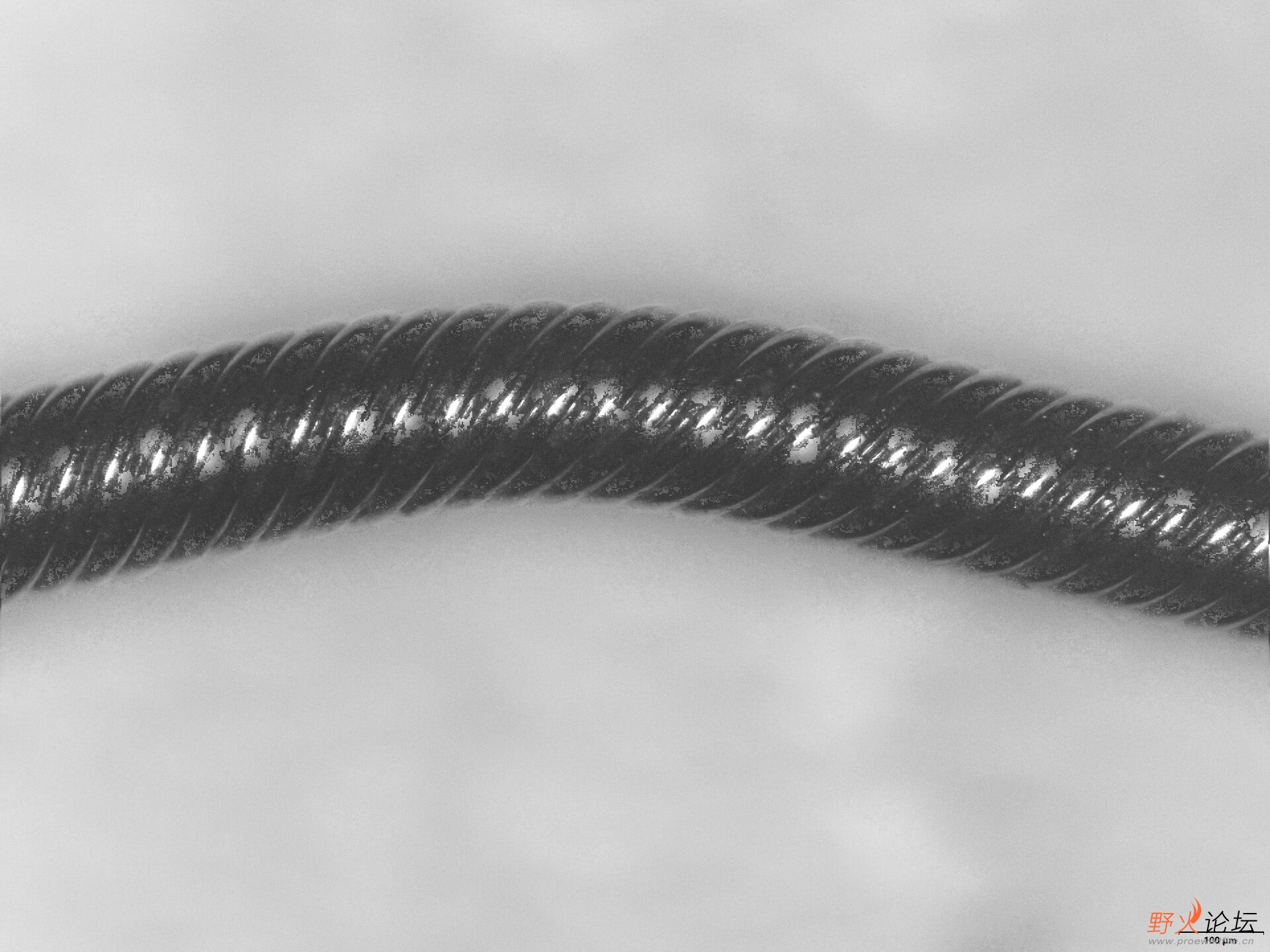

各位高工,请问这个效果怎么实现,能否附带教程文件,长156mm,直径是0.5mm,一个弹簧管,是空心的,弹簧管的中间部位发生这种局部变形。

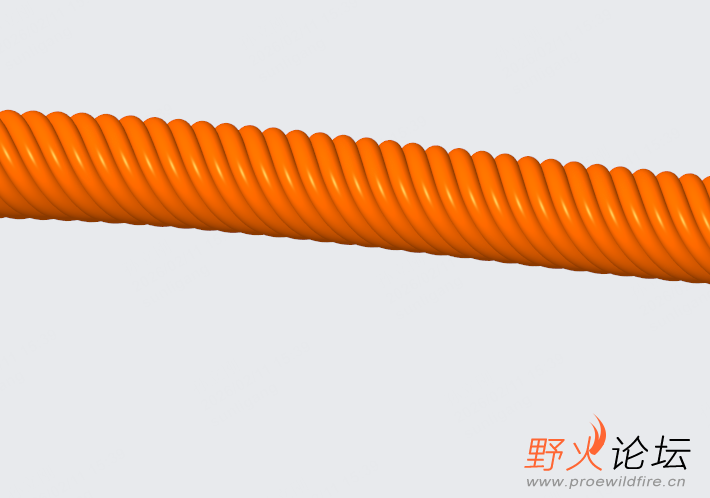

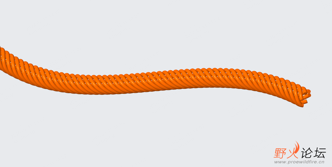

发表于 2026-2-11 14:04 | 显示全部楼层
trajpar函数+尺寸阵列
0211.prt.1.zip
472.7 KB, 下载次数: 13
Creo12.0

 楼主| 发表于 2026-2-11 14:43 | 显示全部楼层
齐辰 发表于 2026-2-11 14:04
trajpar函数+尺寸阵列
好吧函数不会用,我最高是Creo10.0,缝隙可以调整到没有的状态吗

发表于 2026-2-11 15:40 | 显示全部楼层
可以通过调节循环的数量,调整缝隙大小

 楼主| 发表于 2026-2-11 17:04 | 显示全部楼层
齐辰 发表于 2026-2-11 15:40
可以通过调节循环的数量,调整缝隙大小
能否截图看看步骤和函数呢,或者有没有低版本一点的Creo,谢谢
