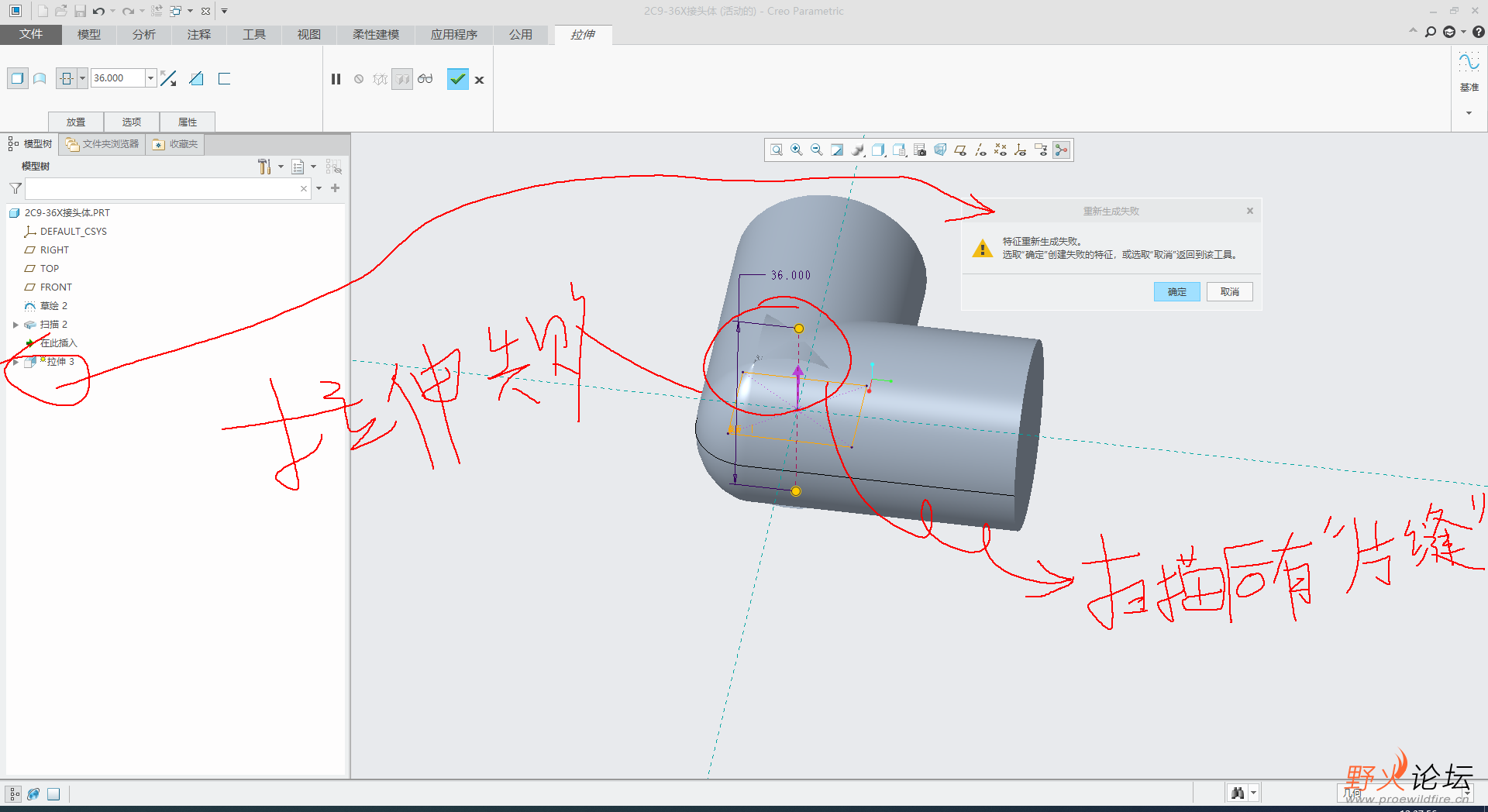

[求助] 这张图纸,扫描时有些不得劲,后来无法拉伸。

发表于 2026-2-10 12:45 | 显示全部楼层 |阅读模式
悬赏10金钱已解决
QQ20260210-123800.png 2c9-36x接头体.rar (64.84 KB, 下载次数: 0)
36.rar
35.88 KB, 下载次数: 15

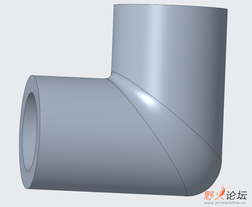

CREO9.0 prt0003.zip (141.81 KB, 下载次数: 6)

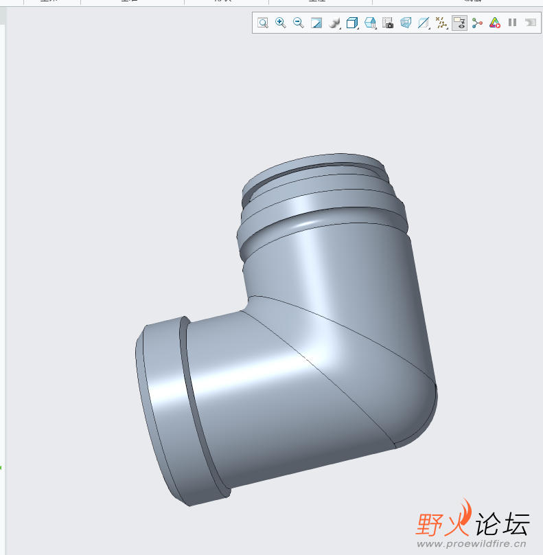

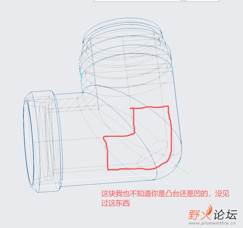

发表于 2026-2-10 14:00 | 显示全部楼层
中心线扫描
prt0002.rar

 楼主| 发表于 2026-2-10 15:14 | 显示全部楼层
您这个看图片很行!我下载了您的素材,是stp,请教可以上传上来原始的prt文件吗。
不废话,来了就好好学习。谢谢。

 楼主| 发表于 2026-2-11 09:11 | 显示全部楼层
@iasiqtg 老师您好,我昨天是这样画的。就是没有还原图纸中那个“拐角”处的凸台。您很好的还原了图纸。这是我的prt文件,请您点评一下——
2c9-36x接头体.rar (203.5 KB, 下载次数: 5)
我仔细地学习了您的模型,请您指教一下:
1、第一步的导入dwg您是怎么操作的?我看到就是局部
2、我使用的是creo5.0稍后按您的操作也画一遍,但是5.0零件环境没有主体,我镜像后应该是软件自动布尔运算合并吧?
3、您两次实体化,第一次的实体化是否多余,可优化?
4、您的“偏移”太棒了,我画了很多实体,偶尔用一下平行偏移。
5、最后一步的拉伸也很好,我不确定能在creo5.0中也能否那样操作。类似拉筋
不废话,来了就好好学习。谢谢。

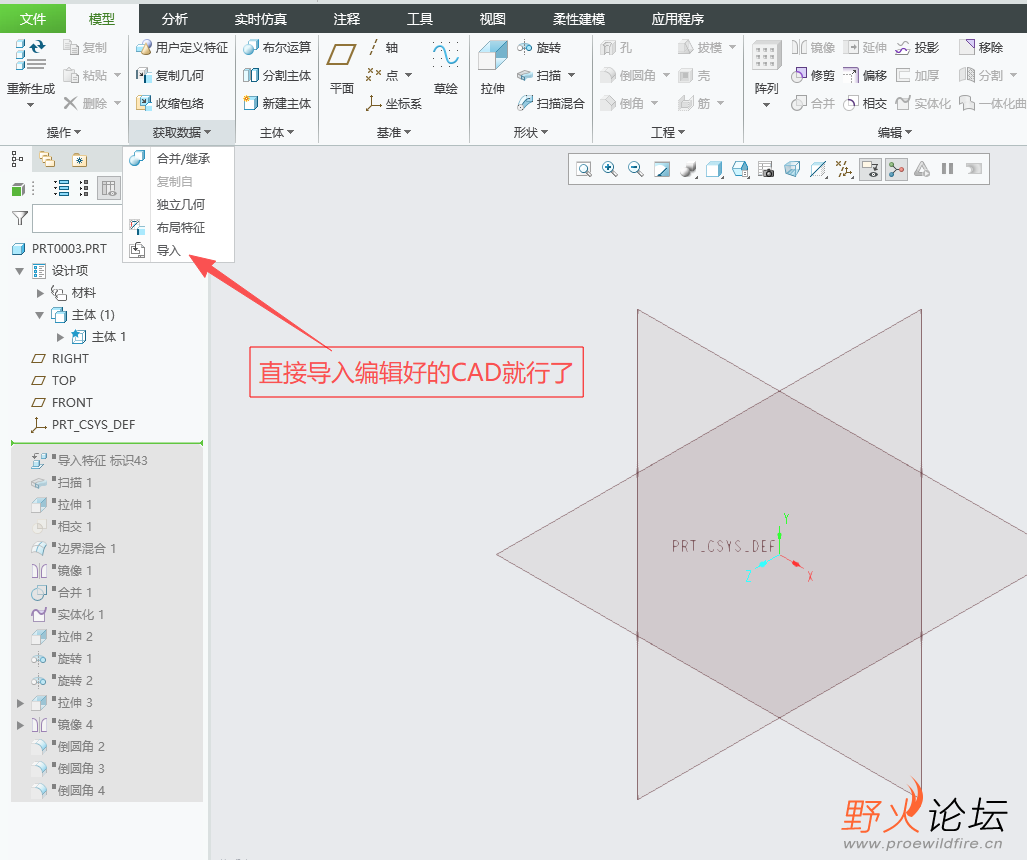

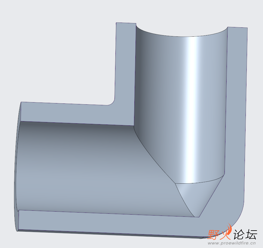

163
263
发表于 2026-2-11 11:25 | 显示全部楼层
1、先在CAD里编辑把不要的删除掉,把图形原点移至0,0,0绝对坐标原点保存;然后在CREO里直接导入就可以!
2、老版本没有多实体镜像后就是一个实体不需要合并;
3、我重新建了一个可以参考一下!
5、CREO拉伸都可以实现,以前野火版有轮廓筋功能也是一样的
prt0003.prt.zip (273.42 KB, 下载次数: 5)
