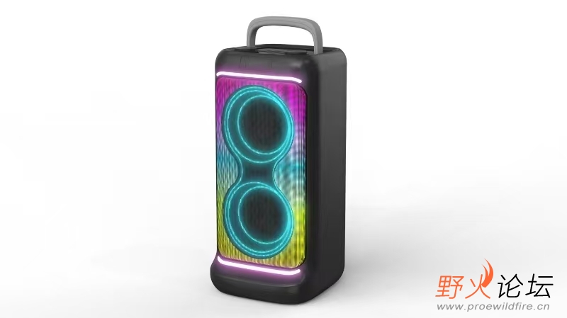

  抛砖引玉,   这种音箱的氛围灯效果的思路?主要是针对灯珠,什么样方案最便宜?

之前做过类似的,有好几种方法,供参考
方法一:
外壳使用双色注塑,一射透光材质, 二射不透材质
方法二:
拆分零件,将需要发光的区域,拆分导光柱的形式
方法三:
壳体使用半透明材壳,待注塑成形完成后,用CNC 机床,将需要发光区加工出来(光源可以从薄的区域透光出来),不发光时,外观看不到灯的位置,可以实现隐藏灯的效果。
方法二:
1. 壳体使用透明材质注塑成形(比如PC )
2.  壳体背面喷遮光漆
3. 镭雕去除遮光漆(去除透光区域遮光漆)
5. 最后喷一层保护UV漆,盖在前两2层漆上面
光源可以使用灯带,价格很便宜的,灯的数量多少,要看实际的组装效果去调整
